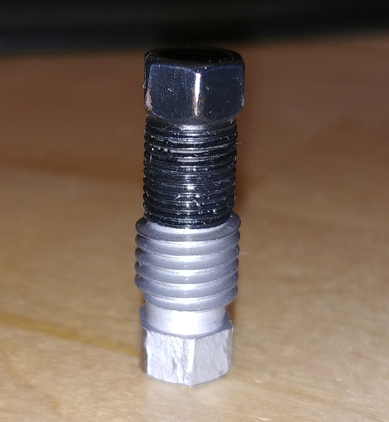

Er hat nunmal völlig Recht - niemals passt eine MT7-Überwurfmutter in einen Shimano-Hebel!
Bevor jemand noch auf die Idee kommt das zu glauben oder gar zu versuchen, hier nochmal eine genauere Aufnahme:

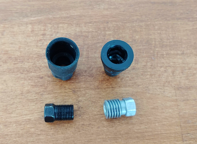

Ok, hab es grad noch mal extra überprüft, nur andersherum: die neuen, original Muttern, die bei der saint drin waren und von mir nicht benutzt wurden, passen perfekt und sehr leichtgängig in die mt7 geber. ebenso wie die (übrigens schwarze) magura mutter perfekt und leichtgängig in die saint geber ging.
