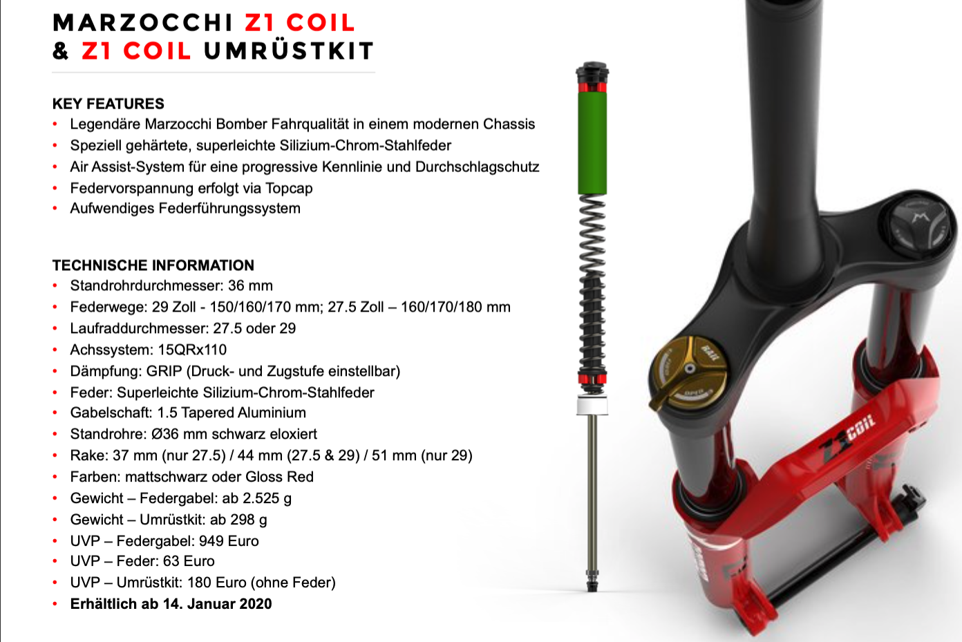

Für die Marzocchi Z1 wird ab sofort eine Version mit Stahlfeder angeboten – direkt ab Werk oder als Nachrüstkit für Besitzer der Luftversion soll sie sattestes und unkompliziertes Fahrverhalten in allen Lebenslagen bieten. Wir haben die neue Marzocchi Z1 Coil getestet!

die Z1 stand ja auch mal für Stahlfederperformance!
Das die das auch mal gemerkt haben ;-)
Aber das ganze müsste halt 400-500gr leichter sein!

Also wenn man nicht unbedingt 170mm (bei 29") oder 180mm (bei 27,5") fahren muss, bekommt man für etwa das gleich Geld eine MRP Ribbon Coil inkl. drei Federn, die wiegt um fast 400g weniger.
Schade das die z1 eh schon recht schwer ist sonst würde ich evtl auch umrüsten. Aber eigentlich bin ich mit der Performance der Luft Variante schon zufrieden.
Du vergleichst wohl uvp mit Marktpreisen. Ich hab für meine z1 unter 500€ gelöhnt. Dafür bekommst du keine ribbon
Hab jetzt ehrlich gesagt nur kurz gegoogelt, also keine Schnäppchen gesucht, die Z1 hats mit 650-750€ angezeigt, die Ribbon kostet aktuell knapp 800.

generell gefällt mir der aktuelle Stahlfeder-Trend, aber die Z1 ist schon wieder etwas auf der mopsigen Seite. 2,5+kg war irgendwie so Mitte bis Ende der 2000er Stand der Technik. Trotzdem wird die Gabel sicher ihre Fans haben, für Park und Shuttle hört sich das vielversprechend an.
Alu und Stahl sind auch kaum leichter geworden die letzten 20-30 Jahre ;) ... also wenn sie an die Sorglosikeit, Haltbarkeit und Qualität von damals anschließen ist das schon Top. Ich fahr immer noch eine auf Steckachse umgebaute All Mountain 1 von 2005 und die fährt sich einfach nur großartig.
Da die z1 ein 200g schwerers Casting als die 36 hat könnte man dies doch dann zu ner 2300g coil für kleines Geld nutzen!
Luftgabeln sind in den letzten Jahren schon deutlich leichter geworden und das liegt ja auch nicht an der Luft ;) . Teilweise gibts 150/160mm Luft-Gabeln mit +- 1800gr. Ne alte Z1 oder 66 waren da teilweise nen Kilo schwerer. Da hat sich schon einiges getan. Die Selva Coil ist ja zB auch gute 250-300gr leichter als die neu Z1...
