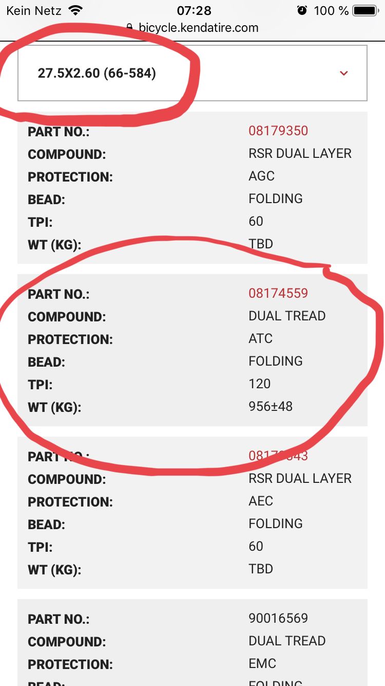

Ich finde 2,4er-2,5er auch ideal... Mehr gefällt mir nicht auf Dauer
Na vielen Dank, der Kenda sieht auch nicht schlecht aus, muss ich sagen..
