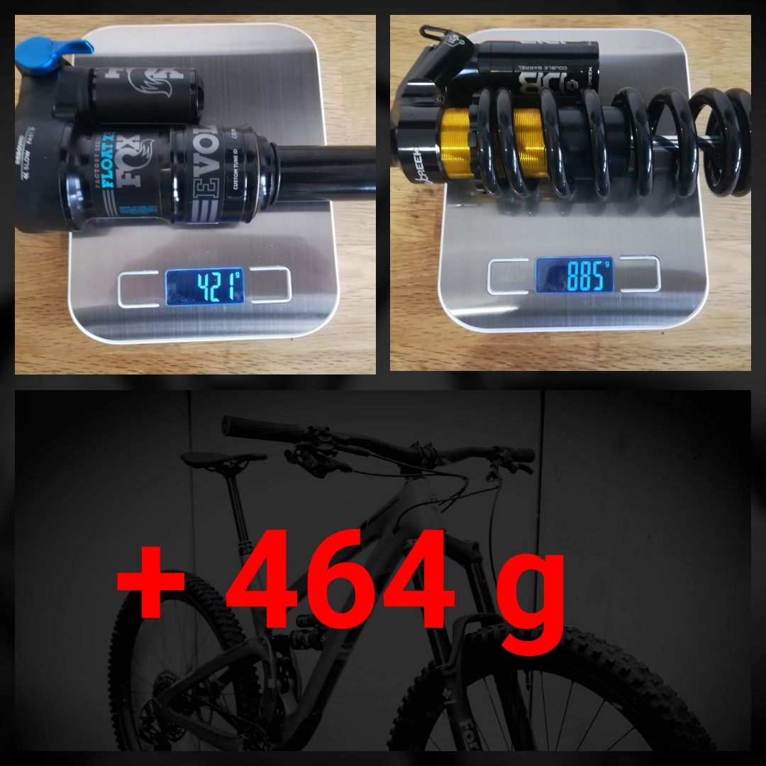

Und den Dämpfer will ich euch natürlich auch nicht vorenthalten.
Habe mich jetzt lange nach guten Angeboten umgeschaut. Eigentlich bin ich kein großer Fan von Stahlfeder, aber ich wollte es jetzt einfach mal im Enduro testen. Es wird ein Cane Creek Double Barrel Coil CS. Passende Buchsen sind bereits eingepresst und morgen wird er eingebaut, damit der Testfahrt am Sonntag nichts im Weg steht. Bin gespannt ob sich das Mehrgewicht lohnt. Ein dickes Plus ist es auf alle Fälle und ich rutsche in Richtung 13,8 kg.
Was meint ihr? Gut investiertes Gewicht oder doch lieber Luft? Für mich wird es die Testfahrt am Sonntag zeigen.

Schau mal nach einer Titanfeder oder zumindest VAULT Feder wenn du dich auf eine Federhärte festgelegt hast
Sparpotential mit Titanfeder ca. 150g würd ich schätzen, bei Rose gibts aktuell ganz günstig
Sonst sehr schicker Aufbau :daumen:

Jep, steht auf dem Plan. Aber wie du schon sagst muss ich erstmal die richtige Feder finden... wenn mir der Dämpfer taugt ;)
Hätte es der Inline Coil nicht auch getan für den Aufbau oder denkst du er hätte weniger "Potiential" oder Reserven gehabt als der normale CC?
Hatte den Inline Coil damals in meinem Devinci und muss sagen das er da ziemlich gut funktioniert hat
Der Inline hätte es bestimmt auch getan, ich bin aber kein Fan von der Optik. Und ich habe bei einem guten Angebot zugeschlagen, da fiel mir die Entscheidung nicht besonders schwer.
