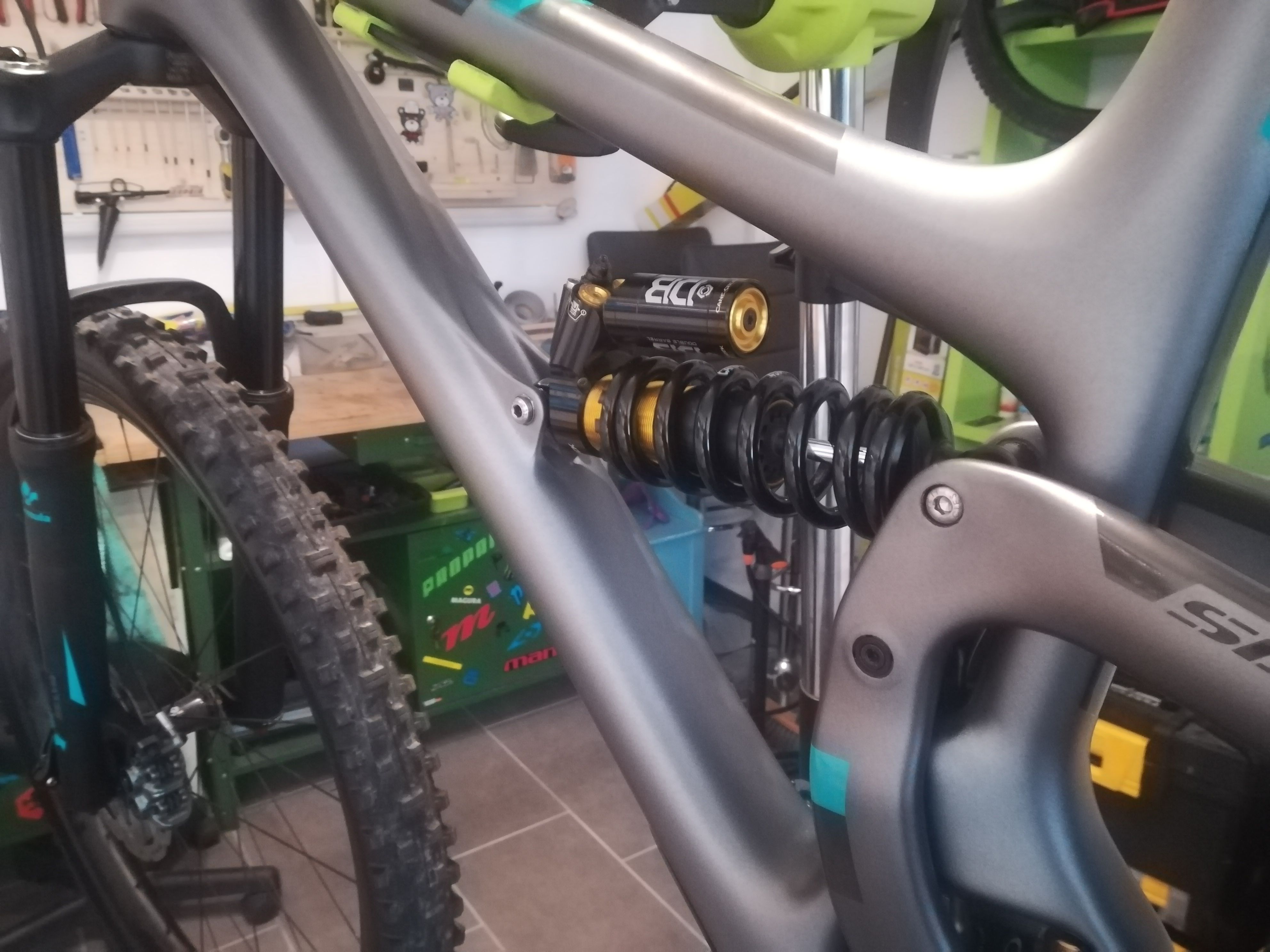

Update mit Schnappschüssen aus dem Keller. Einfach ein wunderschöner Dämpfer. Und die Hinterradachse ist auch deutlich schicker.

Und den Dämpfer will ich euch natürlich auch nicht vorenthalten.
Was meint ihr? Gut investiertes Gewicht oder doch lieber Luft? Für mich wird es die Testfahrt am Sonntag zeigen.

kommt echt auf den Hinterbau an. Hatte mal das Spezi Enduro, das hatte ne ausgewiesene Delle mit Luftdämpfern im mittleren Federweg. Das war durch den Stahlfeder Dämpfer um Welten besser als Luft, dafür hat der Hinterbau mit Stahlfeder aber deutlich mehr gearbeitet beim pedalieren. Im SC HT LT bin ich mit Luft derzeit sehr happy, fühlt sich gut an, v.a. jetzt mit dem Topaz, der scheint richtig gut zu funktionieren.
Schau mal nach einer Titanfeder oder zumindest VAULT Feder wenn du dich auf eine Federhärte festgelegt hast Sparpotential mit Titanfeder ca. 150g würd ich schätzen,
SA Racing hat auch noch leichte Federn, da hatte ich aber das Problem, dass die Federhärte überhaupt nicht dem entsprach, was drauf stand. Gibts wohl auch diverse Beiträge im Forum dazu. Hatte ne 500er Rockshox Feder die bleischwer war, aber passte. Die 600er! SA Racing war dagegen noch viel zu weich!
Danke dir! Ich werd den Dämpfer jetzt erstmal testen. Auf der Straße fühlt es sich schon ganz gut an. Sonntag dann der Test auf meinem Hometrail. Bin wirklich gespannt. Wenn es wider erwarten nicht so passt muss ich Marcus Klausmann mal anrufen, ob er mir den Dämpfer anpassen kann. Aber jetzt erstmal so testen und einstellen.

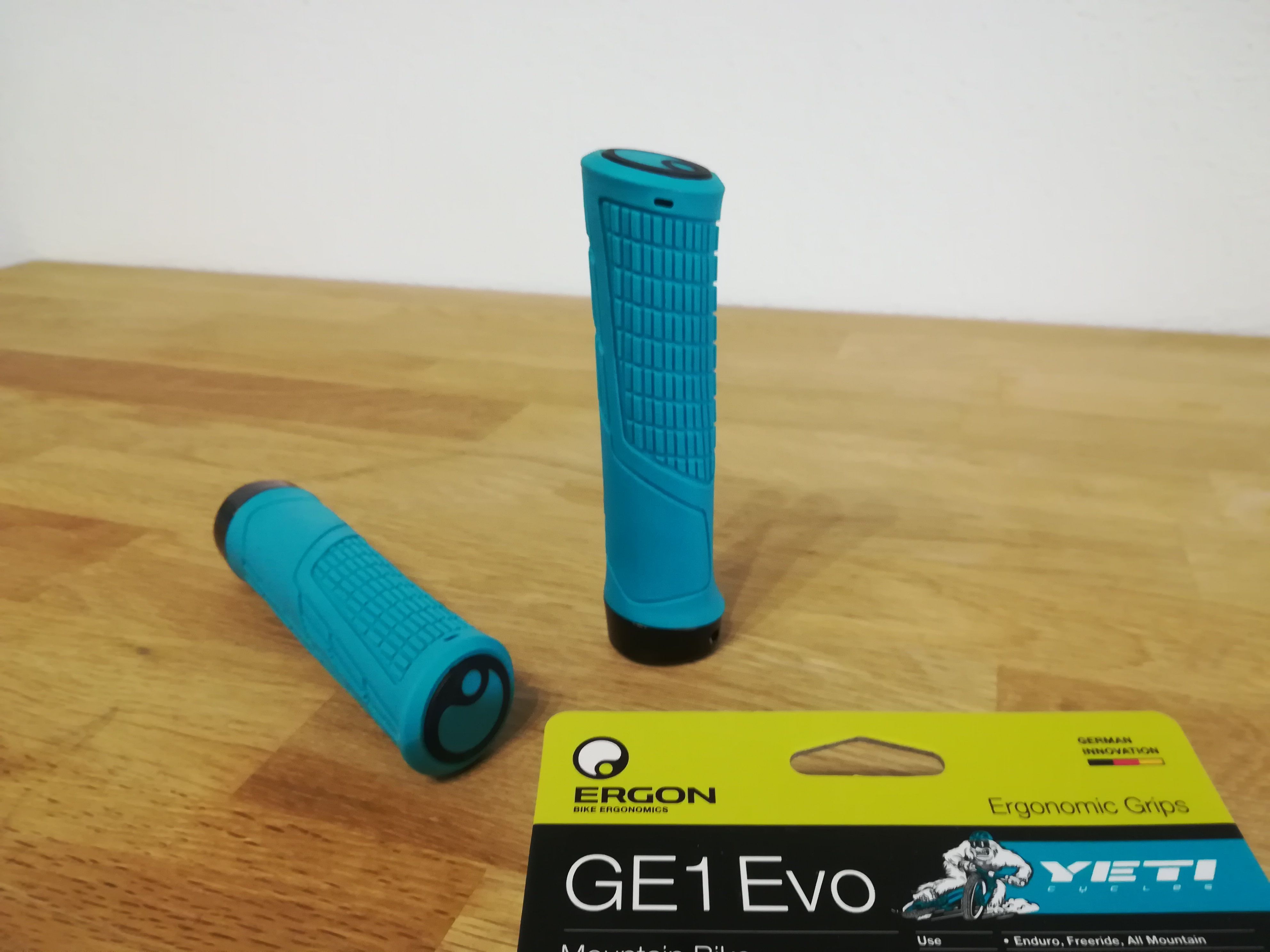

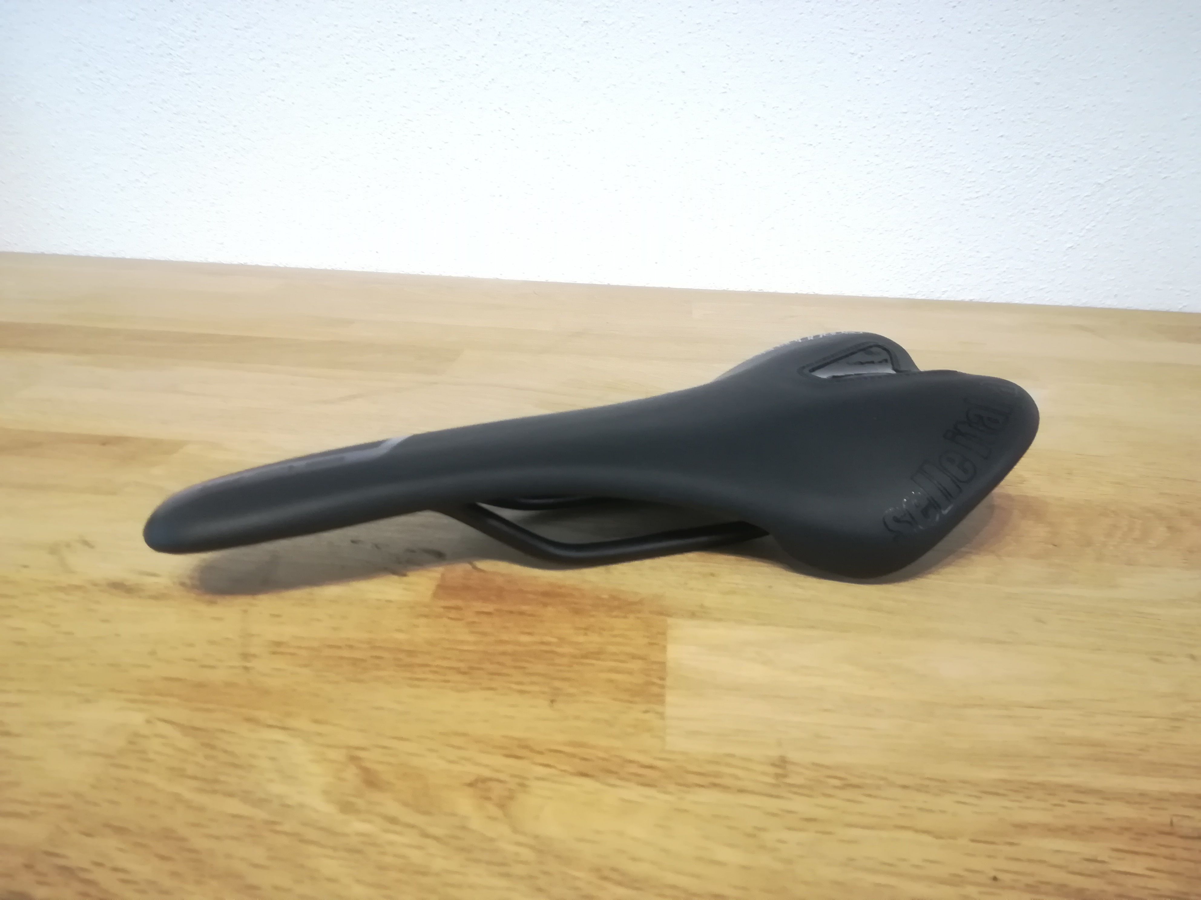

Update zum Wochenende sind die beiden letzten Parts auf der Liste: Sattel und Griffe!
Sattel ist ein Selle Italia SLR TM. Bin schon immer ein Fan vom Klassiker SLR und in ganz schwarz einfach stylisch.
Griffe sind die Ergon GE1 in der Yeti Edition. Find die richtig geil, aber weiß noch nicht, ob's mir nicht zu viel Türkis ist. Mal montieren und schauen.

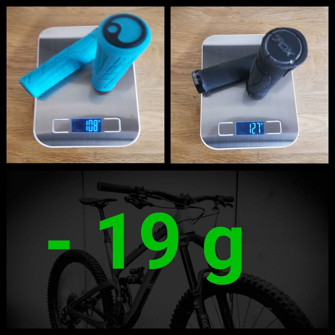

Hier die Gewichte der Updates:

Ich denke das die Griffe nicht stören, da die Farbe ja mit dem Rest harmoniert. Es ist immer gut ein paar Akzente zu setzten. Und damit meine ich jetzt nicht irgenwelche grün eloxierten Hope Bremsen :D
griffe und dämpfer sind rein optisch so... naja. sattel muss halt zum a... passen.

Die Griffe harmonieren wie ich finde schon, da die ja genau zu den farblichen Akzenten auf dem Rahmen passen.
Beim Dämpfer stören die eloxierten gold Teile ein wenig. Das passt zwar gut zum schwarz aber nicht ganz so gut zum Rest und bringt auch eine vierte Farbe mit ins Spiel.
Aber das ist Jammern auf einem hohem Niveau.

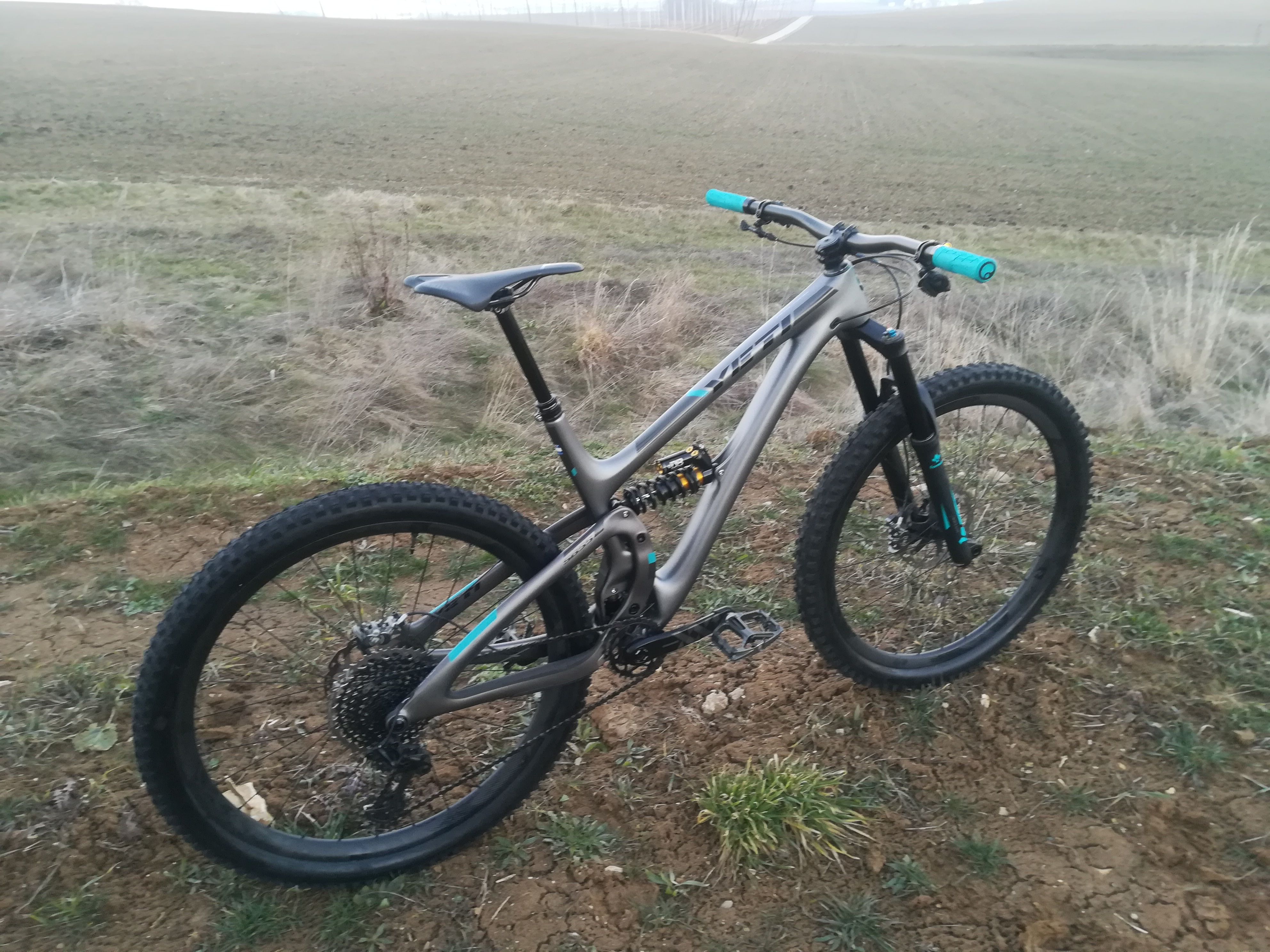

Bevor's morgen eingesaut wird noch schnell Bilder mit dem Handy gemacht. Auf den Bildern stören mich die Griffe jetzt ziemlich. In echt ist es mir nicht negativ aufgefallen. Mal schauen wie ich in ein paar Wochen dazu steh. Die schwarzen Griffe liegen ja noch hier ;)
Den Rest finde ich geil. Mir gefällt der CCDB Coil richtig gut und das gold stört mich überhaupt nicht.
