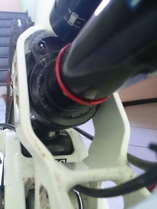

ja müsste passen, der ist ja nicht so arg viel fetter als ne Feder.
Zur Härte ich fahr halt weniger dh geballer sondern eher sprunglastiger (s. viedeos vom homespot)
Hab ich gelesen, aber mein "Knochen" hat die Aussparung schon :cool: Ich glaub, ich probier trotzdem erstmal ne härtere Feder für nen Zwanni bevor ich Hunderte in einen neuen Dämpfer investiere ... Scheint nämlich trotz dem neuen Knochen ne mittelschwere OP zu sein, den CCDB Air in den Tunnel im Sitzrohr zu wurschdeln.
So, hatte die Tage anderes zu tun, bin jetzt aber noch mal mit dem Messschieber in die Garage gegangen.
Der Tunnel im Sitzrohr scheint breit genug für selbst die ganz adipösen Dämpfer, da also keine Bedenken. Die Feder des aktuell verbauten Dämpfers hat einen Durchmesser von ca. 50,5 mm, der Abstand von dieser Feder zur untersten Stelle der Aussparung im Knochen beträgt ca. 4 mm. Der Luftkanister vom Vivid Air hat einen Durchmesser von 58 mm, bleiben also leider ca. 0 mm Raum zwischen Dämpfer und Knochen für Schlamm, Kies und anderen Mock. Außerdem scheint der Radius der Mulde im Knochen kleiner als der von der Luftkammer zu sein. Der CCDB Air mag mit ach und krach reinpassen, aber dann darf wirklich nix dazwischen geraten, wenn der Rahmen ganz ausfedert.
Ich hab Morewood angeschrieben und um ein Statement gebeten, aber die regen sich bisher genau so wenig wie SportsNut. Ich hätte gern den CCDB Air verbaut, aber ich mag das Geld nicht ausgeben und dann sehen, dass es in der Praxis nicht funktioniert. Einen DHX Air kann man regelmäßig preiswert schießen und der passt in jedem Fall — ist aber auch nicht die Geilheit. Hatte zwar schon mal einen in einem anderen Freerider und kam auch gut zurecht, aber allein sein mieser Ruf dämpft schon ein bisschen die Lust … Ich hab nen Vivid Air im Enduro, die FR-Schaukel sollte nicht den bescheideneren Dämpfer haben :D
Das Fahrwerk wie es ist macht jedenfalls nicht den erhofften Spaß. Werd wohl nen DHX RC4 oder CCDB mit good old fashioned Stahlfeder suchen …
Das wäre mir zu knapp, wenn man bedenkt, dass sich der Rahmen beim Ein- und Ausfedern noch verwindet.

Danke, aber das Bild kenn ich schon — hab den ganzen Thread gelesen und es ist auch bei der Google-Suche des Problems ganz vorne mit dabei ;) Das muss aber ein anderes Baujahr sein. Der Dämpfer soll irgendwann mal tiefer gelegt worden sein. Ich hab bei mir mit Fox RC2 Stahlfeder ungefähr so viel Luft zum Knochen wie in dem Foto oben … eher noch weniger.
Vielleicht find ich ja jemanden, der seinen Vivid oder CCDBA mal ausbaut, damit ich ihn testweise bei mir rein schrauben kann :D
Stimmt schon: die Verwindung des Rahmens sollte man nicht unterschätzen. Das Alu flattert doch ganz schön, wenn man sich manche Zeitlupe ansieht. Ich glaub, ich geb die großkalibrigen Luftdämpfer besser auf :(

Hallo Leute,
ich wollte mal dieses Thema etwas wiederbeleben. Ich hatte vor kurzem einen extrem seltsamen Fall von losem Hinterbau, den ich noch nie bei einem Rad hatte. Normalerweise heißt es hier Schrauben anziehen, Lager wechseln fertig ist der Lack. Nicht so bei Morewood, es hat Tage gebraucht um den Fehler zu finden und daher möchte ich denen, die dasselbe Problem haben sollten hier schneller mit der Fehlerbehebung helfen.
Also sollte bei euch der mittlere Knochen, der mit dem Hinterbau verbunden ist locker sein, dann müsst ihr die aufliegenden Endkappen (Im Anhang rot markiert) entfernen und sowohl die Kappen als auch die Stelle am Rahmen gründlichst von öligen Rückständen reinigen. Bei mir war es kaum sichtbar und auch nur wenig, aber das hat ein Spiel von ca einem Millimeter verursacht und weil ich erst dachte, dass die Schraube zu locker wäre ist mir auch eine Schraube durchgebrochen, nachdem sie sich beim Fahren durch Belastungen noch mehr unter Spannung befand (naja nach fest kommt ab :D ).
