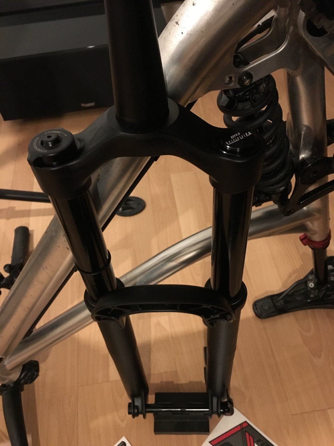

Ich habe meine bekommen. Leider fehlt jetzt der Rahmen noch:heul:
So hab gestern direkt mal ne Runde gedreht, und bin sehr beeindruckt.
Wenn ich bedenke wie viel Zeit und Geld in die Lyrik gesteckt hab (AWK/MST) und ich bei der Ribbon nur den Rebound und Ramp eingestellt hab und direkt so gut zurecht gekommen bin.
Mit der Mittleren Feder ohne Vorspannung bin ich bei ca. 20% Sag (160mm) und trotzdem werden größere Schläge locker weck geschluckt und sie wirkt nie harsch und steht hoch im Federweg. Und ich dachte das durchsacken im mittleren Bereich hätte ich bei der Lyrik durch AWK und Kompression gut geregelt bekommen aber die Ribbon ist da nochmal auf einem anderen Level.
Was meint Ihr setzt sich die Feder noch etwas? Hab jetzt ca. 38km runter.

Wie schwer bist du denn? :)
Das klingt ja alles sehr fein bis dato. Bin gespannt wann meine eintrudeln wird
Ca. 80kg Fahrfertig.
Ich wiege nackt zwischen 70 und 72kg. Ich versuche es mit der soft Feder. Bis jetzt bin ich alle meine Gabeln immer am sehr straffen Ende gefahren. Mit der Ribbon will ich es einmal anders probieren. Wenn es nix ist, tausche ich eben die Feder.... 70 bis 79kg steht auf der Webseite. Das kommt bei mir gut hin.
