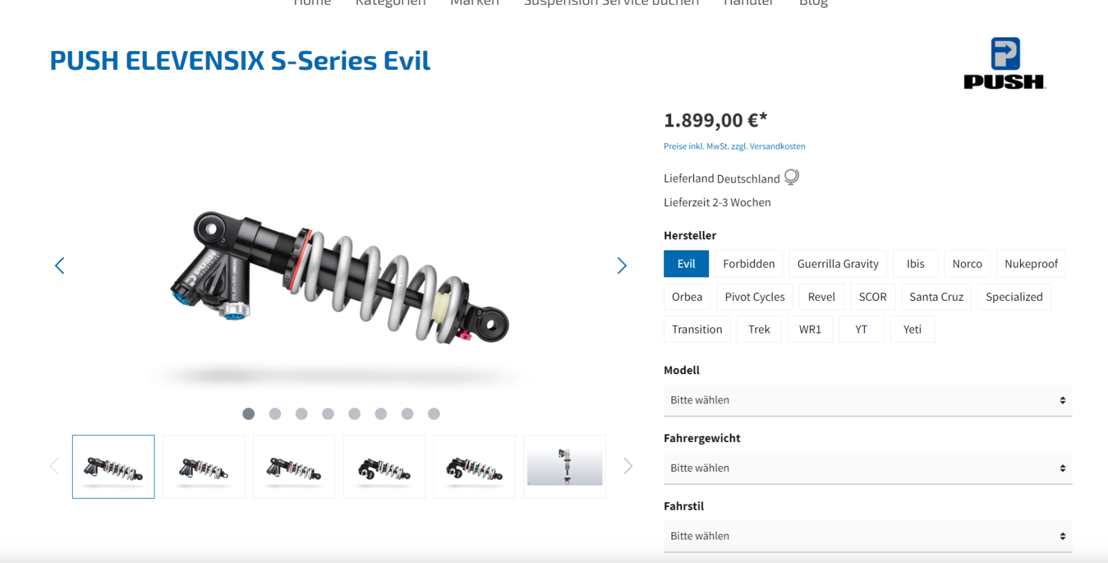

für mittlerweile 17 Bike Hersteller wird der 11.6 angeboten.
Das Setup entspricht den Vorgaben von demjenigen, der den Dämpfer kaufen will. Fahrstil, Gewicht etc. Wenn sich da etwas ändert, kann der Hersteller nichts dazu.
Und was macht jetzt der Hover besser als der 11.6 ausser das er leichter ist?
Was ich so kenne, ist alles andere als prickelnd. Aber wenn du zufrieden bist, dann ist alles okay.
ok, dann sind es schon einige mehr geworden und ich verstehe den Ansatz von Push. Mir hat der Dämpfer schlussendlich von seiner Charakteristik nicht 100%ig gefallen. Habe für meinen damals nur die Hälfte des heutigen UVP bezahlt, 2x bei MRC zwecks Prüfung gehabt und als die meinten, dass muss so habe ich ihn verkauft, da ich damit nicht warm geworden bin. Des wegen will ich den 11.6 aber nicht schlecht reden, mich hat er halt nicht vollends überzeugt
genau, nur darum gehts. Mir muss das Fahrverhalten taugen und nicht was für ein Name da drauf steht.
