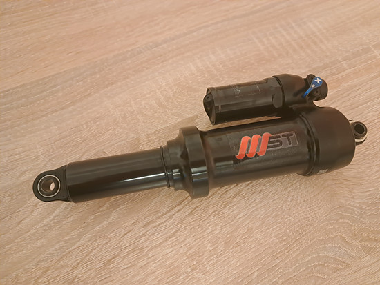

Hab mir von Mario einen Float X machen lassen.
Danke RCZ Angebot, hat mich der ganze Spaß komplett 230€ gekostet.
Eigentlich war ich weg von Luftdämpfern. Der 2024er X2 mit Ibis Tune, RockShox SuperDeluxe Ult. und DVO Topaz konnten mich im Vergleich zu einem Coil Dämpfer nicht überzeugen. Der DVO war da noch am besten.
Ich bin sehr zufrieden mit dem Van RC von MST, aber da ich derzeit wieder meine Daddy Pfunde abwerfe und abnehme/fitter werde, war ein Luftdämpfer aufgrund der schnellen anpassbarkeit willkommen, ausserdem wollte ich eh Ersatz liegen haben.
Mario empfiehlt den Float X als sehr gute Basis für sein tuning und er hat nicht zuviel versprochen. Die Luftkammer des Float X scheint auch für progressive Rahmen gut getroffen. Sehr gutes Ansprechverhalten, aber hinten raus nicht zu progressiv.
Abstimmung ist gelungen und ähnlich zu dem Van, aber wirkt etwas aktiver. Die Zugstufte ist wie immer sehr schnell, aber nie unangenehm.
Insgesamt war ich von einem Luftdämpfer bisher noch nicht so begeistert und mir fehlt erstmal nichts gegenüber einem Coil.
Im Winter geht der Van RC zum Service und Anpassung auf mein geringeres Gewicht. Dann wird nochmal back to back verglichen.
