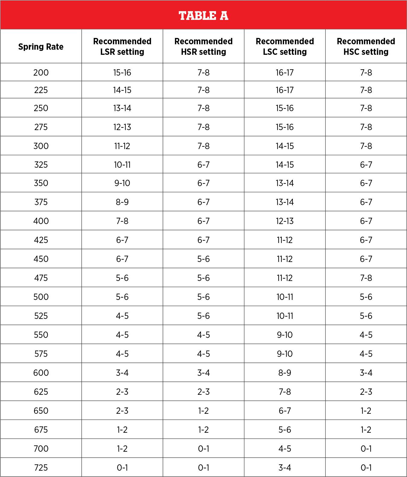

ich schreibe es nochmal, rechne doch mal den Einfluss des Gewichtes auf die Comp aus mit auf das Gewicht angepasster Federhärte. Ich kenne die Race tech Bible, die ist für Motorräder, da gibt es auch mal Gewichtunterschiede von 200kg. Wieso gibt RS z.B. nur eine Empfehlung für die LSR in seinem Tuningguide wenn die Comp auch Gewichtsabhängig ist ? Fox giibt bei den Gabeln auch nur LSR/HSR an. Manitou gibt auch nur den Rebound an und schreibt explizit das dieser gewichtsabhängig ist, bei Comp steht da nichts davon
Welche Tabelle mit gewichtsabhängigen Comp Einstellungen meinst du also ?
Im Mtb Bereich habe ich keine gefunden.
Compression ist viel weniger Gewichtsabhängig als man denken würde. In dem Normalbereich, 70-100kg kann man das vernachlässigen, an der HSC wird man je nach Dämpfung nicht mal Shims finden die dünn genug sind um den Einfluss auszugleichen.
Eigtl sollte der begriff Geschwindigkeitsabhängig ein Begriff sein wenn du schon die Bible so genau studiert hast.
Wäre vom jetzt ausgelaufenen DHX2. Aber jo, wird schon so sein wie Du sagst xD Rechne morgen nochmal nach.
ok, jetzt kommst du auf einmal mit Hinterbaudämpfern an wo die Übersetzung auch mit rein spielt. Dazu ein reiner Twin tube Dämpfer der nochmal anders ist. Wir waren doch bei deiner fehlenden LSC an der Grip Gabel ? Wieso der Themawechsel ? Gehen die Argumente aus, bzw bisher kamen ja noch keine ;) Wer sagt denn das MST die LSC bei den HR Dämpfern nicht intern abstimmt wen die von außen nicht verstellbar ist ? Hinterbaudämpfer ist etwas komplett anderes als eine 1:1 übersetzte Gabel. Ich klink mich auch wieder aus, Hätte erst gar nicht anfangen sollen wenn als Negativpukt steht : Shimstack sah seltsam aus.

Meine These war: Druckstufendämpfung sollte abhängig von Federrate eingestellt werden. Begründet habe ich Dir das auch, denn die Druckstufe soll Einfedergeschwindigkeiten verringern. Was sie nicht kann, wenn sie im Vergleich zur Feder viel zu schwach ist. Und das gilt genau gleichermaßen für eine Gabel wie für einen Hinterbaudämpfer. Hat mit Twintube ja oder nein auch absolut Null am Hut. Gegenargumente...?
Das hier schreibt übrigens die Suspension Bible "Our preferred method is to first determine proper spring rates (see the spring chapter or the charts at www.racetech.com) and then use only as much compression damping as you need for pitch control (rocking of the chassis front and back during acceleration and braking) and bottoming control." (Abschnitt Compression Damping, S. 36).
Natürlich findet man dort nicht, dass es gewichtsabhängig ist, weil bei Motorrädern anders als bei Fahrrädern das Bike den signifikanten Gewichtsanteil hat, nicht der Fahrer. Für MTB passt es aber so wie ich es gesagt habe.

die Feder verrichtet im Mtb schon den Hauptteil der Last. Wie ich berets geschrieben habe, bei Gewichtunterschieden von 200kg muss man das anpassen. Motorrad ist nicht gleich Mtb. Ich hab den Spaß mal durchgerechnet. Du gehts wohl davon aus das jemand der 30% mehr wiegt, eine 30% härtere Feder brucht, auch die Dämpfung um 30% verstärken muss, das ist bei weitem nicht der Fall. Da ist man dann eher bei 3% mehr Dämpfungsbedarf, und da wird es bei der HSC schon sehr eng mit Shims. Auf die LSC hat das sogar noch weniger Einfluss, die FeGer verrichtet da schon einen großteil der Arbeit. Das ist nichts neues und lässt sich auch berechnen, hab ic hier im Forum schonmal gemacht mit jemandem zusammen, hatte keiner Bock auf so Formeldiskussionen, aber das Resultat war wie von ir beschrieben.
Wenn du schon mit Listen argumentierst , wieso gibt Fox, bei seinen Gabeln keine Empfehlung für die Comp an und bei den Dämpfern schon ? Wieso schreibt Manitou explizit beim Rebound das dieser abhängig von der Federrate ist ?
Und selbst die Bible sagt ja nicht das sie die Comp in Abhängigkeit der Federrate einstellen, sondern einfach nur das sie zuerst die Federrate festlegen. Keine Ahnung wie fein die Federraten bei MX Maschinen sind, evtl braucht man deswegen eine Anpassung der Comp,, oder man stellt sie mit der Comp auf den Einsatzbereich ein. Aber so einzelnen Aussagen gleich die Physik zu widerlegen funktioniert auch nicht.
