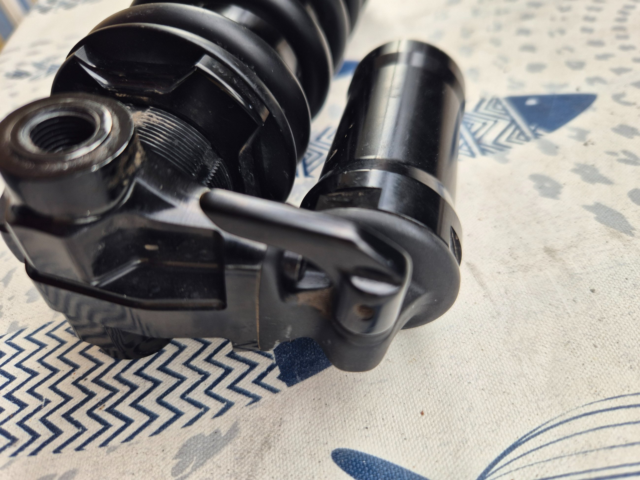

Zum Thema "aufgeschnappt und ergibt keinen Sinn": Der Ausgleichsbehälter bei einem SD(C) Select enthält nur einen IFP und ist ansonsten komplett
Der Hebel greift also ins Leere? Ist ein RS Select Dämpfer
