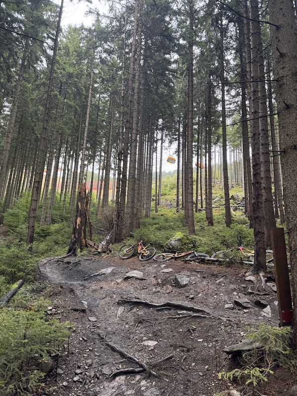

In der pre Bikepark Zeit ging es mal oben (wo im Hintergrund der Rote Zaun zu sehen ist) über einen Monster Sprung parallel zum Bach runter. Da wäre ein hartes „FlowTrail“ Fahrwerk von Vorteil gewesen.;)

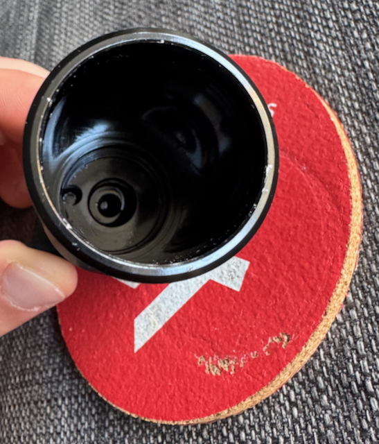

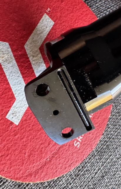

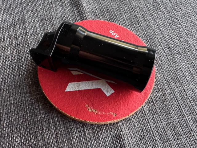

Im Servicemanual für Rockshox Super Deluxe Coil (A2, 2018-2021) werden folgende Modelle aufgelistet: R, RCT, RC, RTR. Die Modelleinsortierungen sind, sofern ich mich nicht irre, Select R, Select+ RT, Ultimate RTR, Ultimate RCT, RC World Cup. Für den Select, auf den ich mich bezogen habe, sind hier ein paar Fotos vom Ausgleichsbehälter.
Gähnende Leere. Basevalve und sonstige Anpassungsmöglichkeiten im Ausgleichsbehälter gibt es schlicht nicht. Ein Gewinde für ein Basevalve ist zwar vorhanden, lässt sich aber soweit ich weiß nicht ohne Weiteres nachkaufen. Eine Bohrung für Hebel oder Versteller sind natürlich auch nicht vorhanden.
Ist übrigens der Ausgleichsbehälter des Dämpfers meines Ridebuddys und war entsprechend an einem von M-ST getunten SDC verbaut. Wird auch für die aktuelle Generation Super Deluxe Coil Select weiterverwendet.
