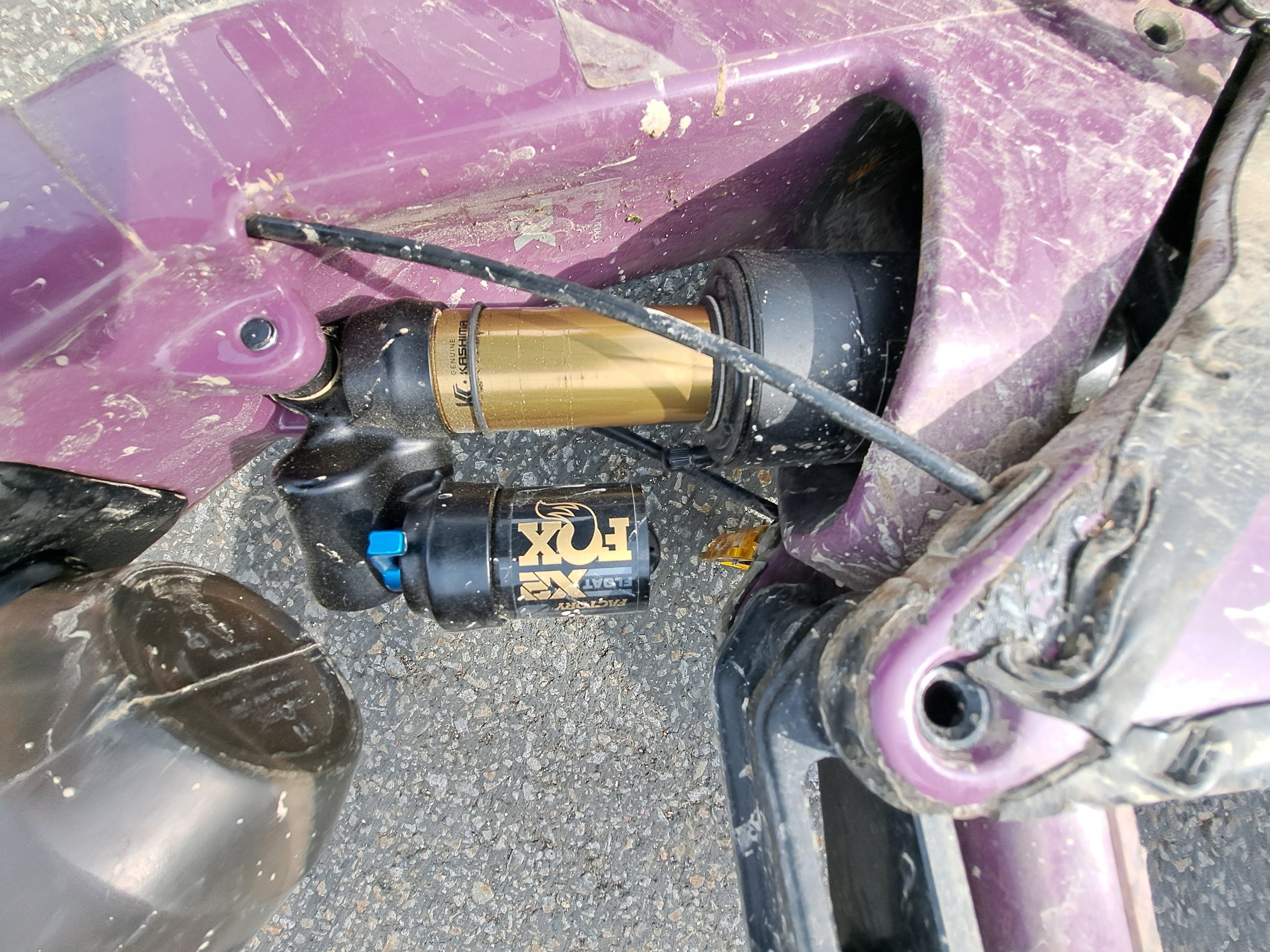

Ich hatte noch keinen Dämpfer der neu oder nach Service kein Öl raus gelassen hat. Das ist für mich normal bei den ersten 1-3 Ausfahrten.
Ja, das ist eigentlich bei fast jedem Service so.Mein Float X mit MST verrichtet seine Arbeit wie bereits geschrieben sehr gut.
Nach den ersten Ausfahrten hat er aber dann doch weng gut geölt…
Ist das normal?
Bzw. schmiert Mario die Teile nur so gut beim Service, dass das Überschüssige am Anfang ein wenig raus geht?
Hatte ich die ersten beiden Tage kürzlich am X2 ebenfalls. Mario meinte, ist normal, da er ordentlich reinschmiert. Nach weiteren Ausfahrten jetzt keine Rückstände mehr.Mein Float X mit MST verrichtet seine Arbeit wie bereits geschrieben sehr gut.
Ist das normal?

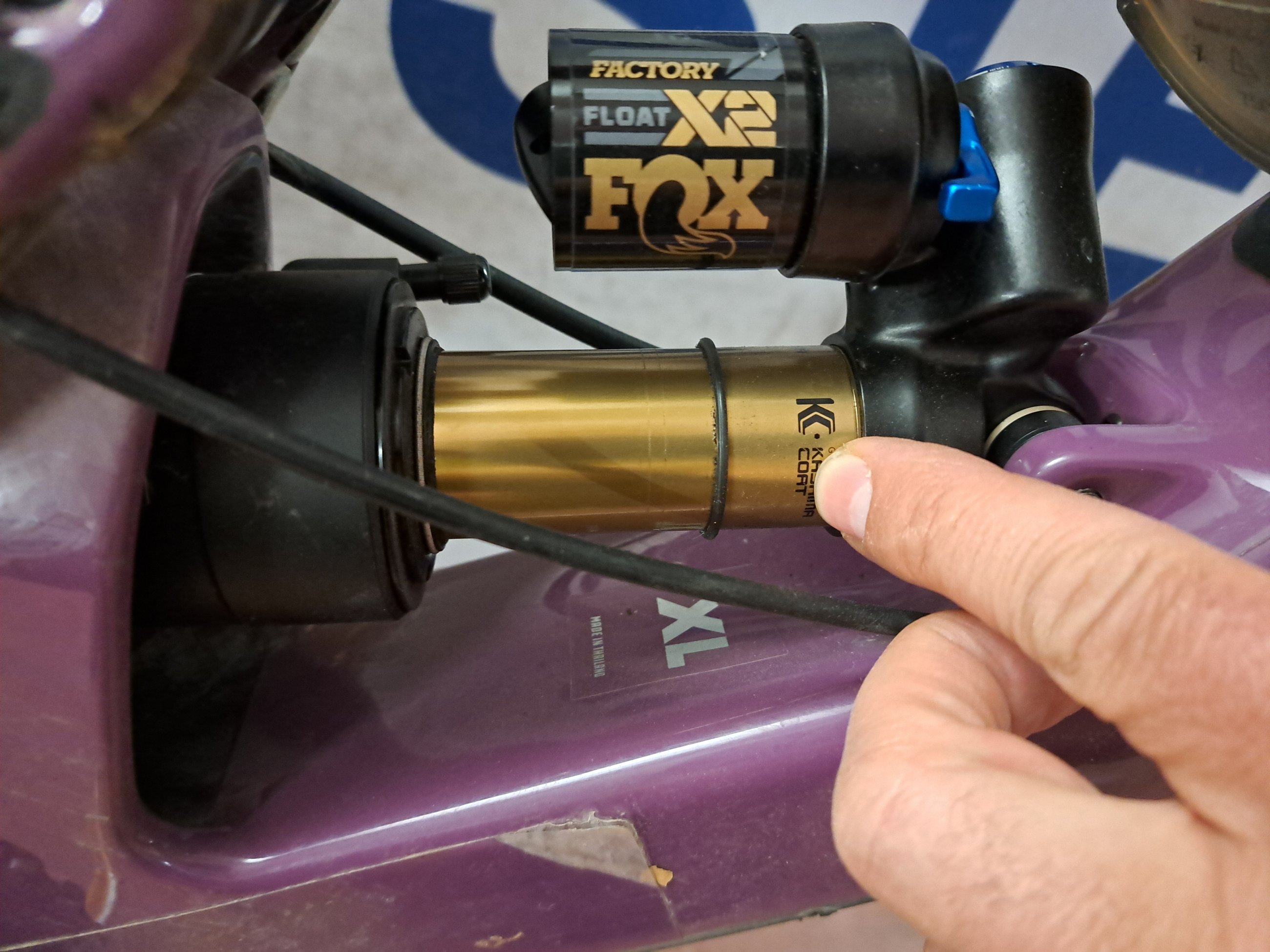

.Ich bin mit meinem MST Tuning ein wenig irritiert.
Als ich im Januar die Gabel zurück bekam war ich übelst begeistert. Trotz der 3Spacer in der 160er 38 sehr gute Federwegs Ausnutzung.
Jetzt wo die Temperaturen steigen würde es aber zunehmend komplizierter.
Ein Spacer nahm ich schon raus und senkte den Luftdruck um von 103psi auf 100psi.
Am Samstag war ich im Harz und bin da auch ein paar derbe Sachen gefahren. Ich schaffe es nicht den Ring annähernd Richtung Kashima Schrift zu schieben.
Auf dem Bild sieht man den Ring und ich verarsche euch nicht, der blieb da exakt so stehen.
Das war eher Trailbike als Enduro.
Heute noch ein Spacer raus und auf 97psi gesenkt. Ring steht beim Kashima Schriftzug aber beim anbremsen versackt die Gabel.
Ansonsten aber komfortabel wie ich es mag.
Ich habe ein paar Kilo abgenommen aber nicht soviel das es einen so gravierenden Unterschied machen sollte.
Die Trails sind steil und verblockt. Mehr Federweg hätte es wirklich sein müssen.
Und wie weiter oben beschrieben, war der Federweg auch keine Qualität. Es fühlte sich einfach zu hart/unkomfortabel an.
Leider hatte ich keine Dämpferpumpe dabei.
Ich würde an Deiner Stelle Mario ne kurze Mail schicken. Er meldet sich ja wirklich zeitnah. Ich fand die Kommunikation in den letzten Wochen herausragend, bis wir das für mich richtige Setup gefunden haben. Evtl. Handynummer dazu und Bitte um Rückruf.Die Trails sind steil und verblockt. Mehr Federweg hätte es wirklich sein müssen.
