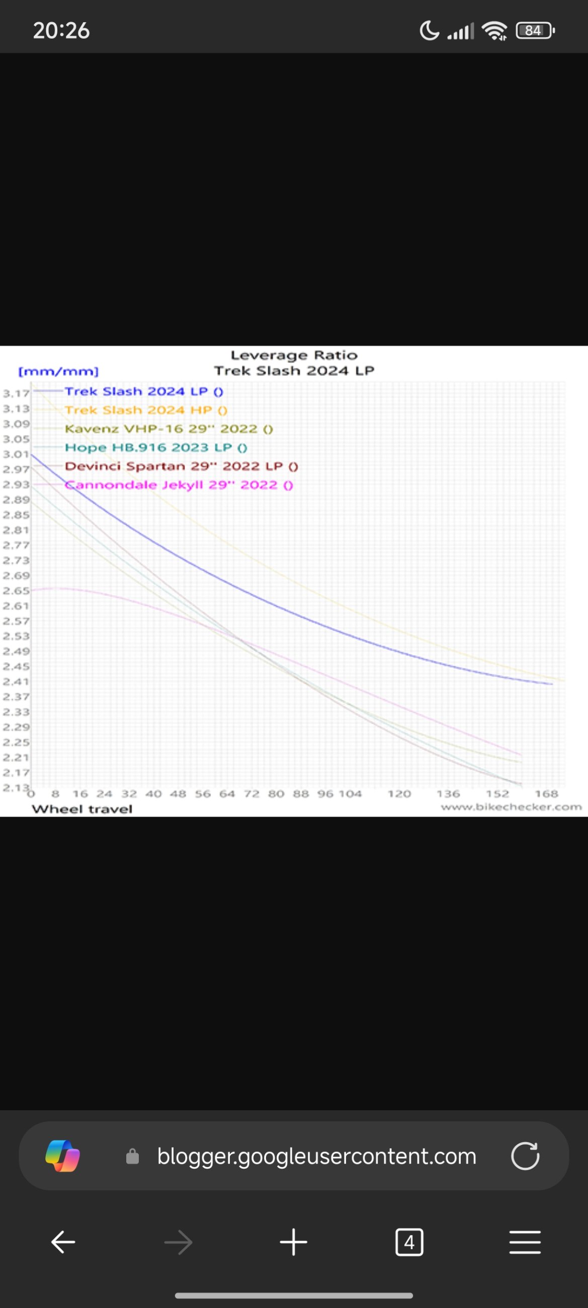

Je höher die Kurve auf der Y achse desto höher ist das übersetzungsverhältnis und desto härter muss die feder sein. d.h. auch mehr druck im Luftdämpfer.Was bedeutet es generell und für die Federrate bzw Luftdruck, wenn die Kurve bei ca. 3,17 startet anstatt bei unter 3? Eignet sich so ein hinterbau ehr für schwere bzw leichte Personen? Bzw was sagt ein höherer startpunkt bzw ein niedrigerer startpunkt aus?
Ich glaube die unterschiede sind nicht riesig, vorausgesetzt man ist nicht am Rand des Fahrergewichtsspektrums.Okay super vielen Dank das habe ich verstanden.
Welche allgemeinen vor- und Nachteile ergeben sich daraus? Zb Besonders schwere Personen müssen damit entsprechend hohe Drücke fahren?!
Wie schon erwähnt, braucht man hier tendenziell mehr Federkraft. Die Hersteller von Dämpfern gehen bei den Konstruktionen von einem Anfangsverhältnis von 3,0 aus und empfehlen das auch so der Rahmenherstellern.Hey,
Mal ne Frage zur Progressionskurve, und zwar die Gelbe.
Das Verhältnis aus dem Start und Endpunkt kann ich schon analysieren nicht jedoch wie gesagt was es bedeutet, wenn die Kurve ehr oben bzw oder eher unten startet.

Aus meiner eigenen Erfahrung heraus:Okay super vielen Dank das habe ich verstanden.
Konkret geht es ja um mich mit knapp unter 80 kg fahrfertig und dem Float x Performance Elite.

140/65=2,15140mm Rad mit 65mm Dämpfer

...obwohl, ne 90kg geht grad noch.140/65=2,15
Das ist ja extrem niedrig. welches rad ist das? es muss perfekt für dicke MTBler sein!![]()
dieses140/65=2,15
