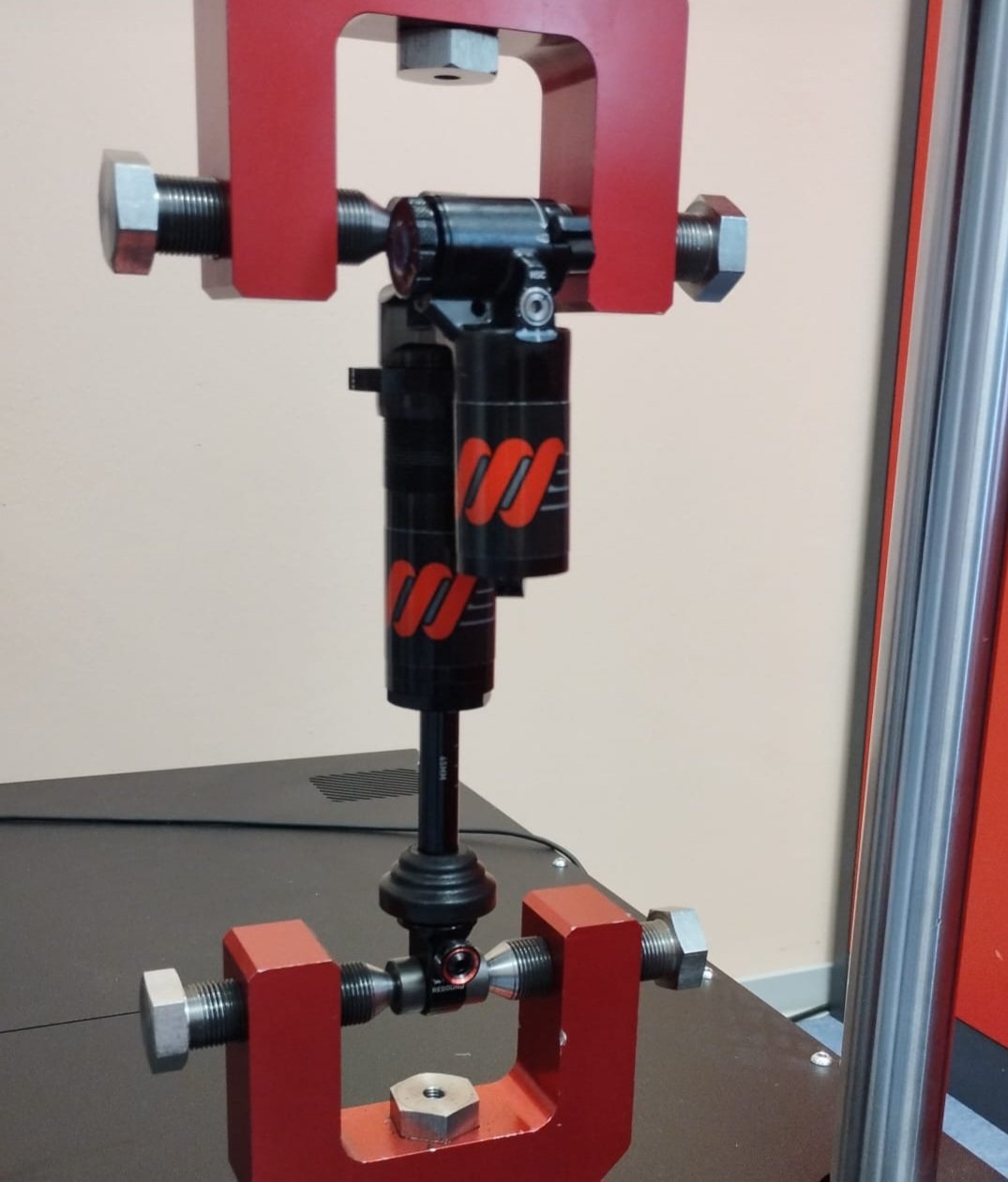

Mangel "Verkürzte Einbaulänge durch Anyrace verursacht" für alle Fachkundigen:
Mario hat das Problem lokalisiert und behoben. Der Trennkolben war zu tief im Ausgleichbehälter und hatte bereits unten aufgesetzt. Die Dichtung vom Trennkolben war zu klein. Öl ist seitlich vorbei in die Luftkammer des Ausgleichsbehälter geströmt. Außerdem war der Druck zu gering.

Mario meinte, er ist mit dem Ergebnis im Prüfstand sehr zufrieden (lechz, gib endlich her das Gerät).
