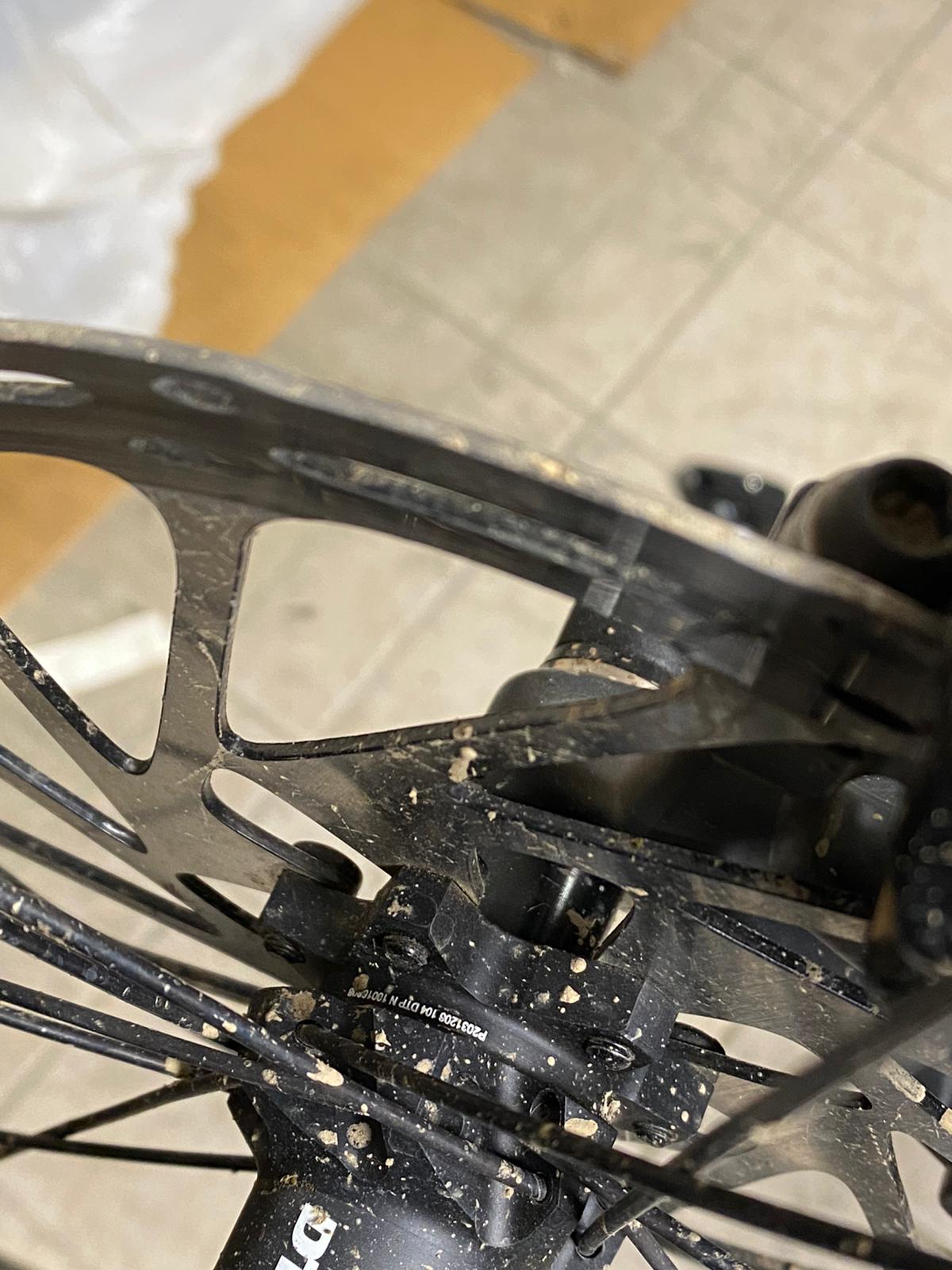

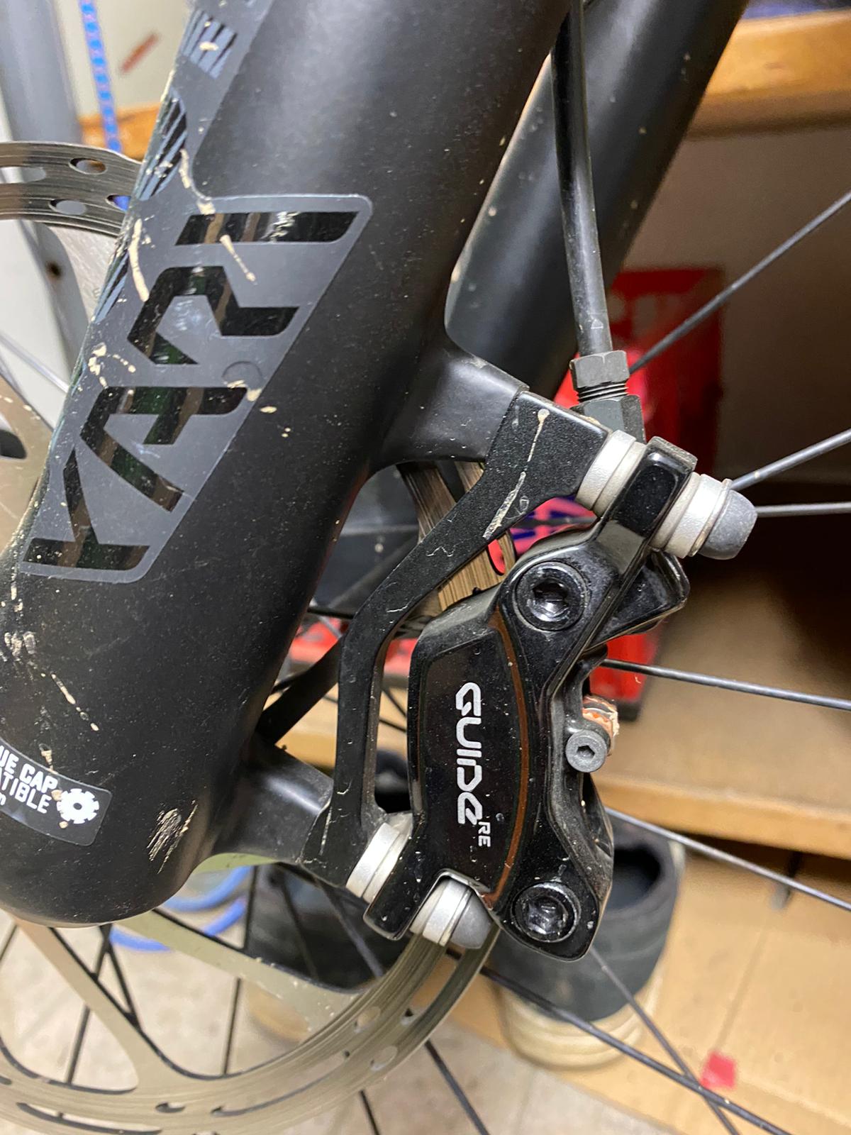

Ich habe mal Bilder von den Aufnahmen und der Scheibe angefügt.

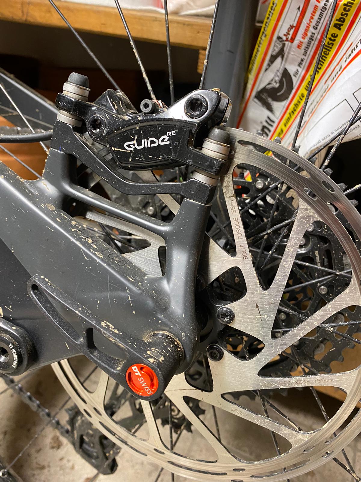

kann es sein, dass du hinten auch eine 200er Scheibe hast?? PM180 + Adapter...

Ja, du hast Recht. Hinten ist sogar auch 200mm. Hatte ich falsch im Kopf.

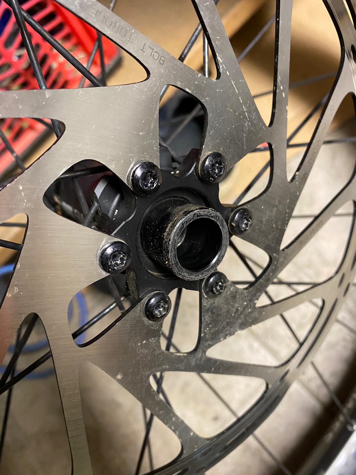

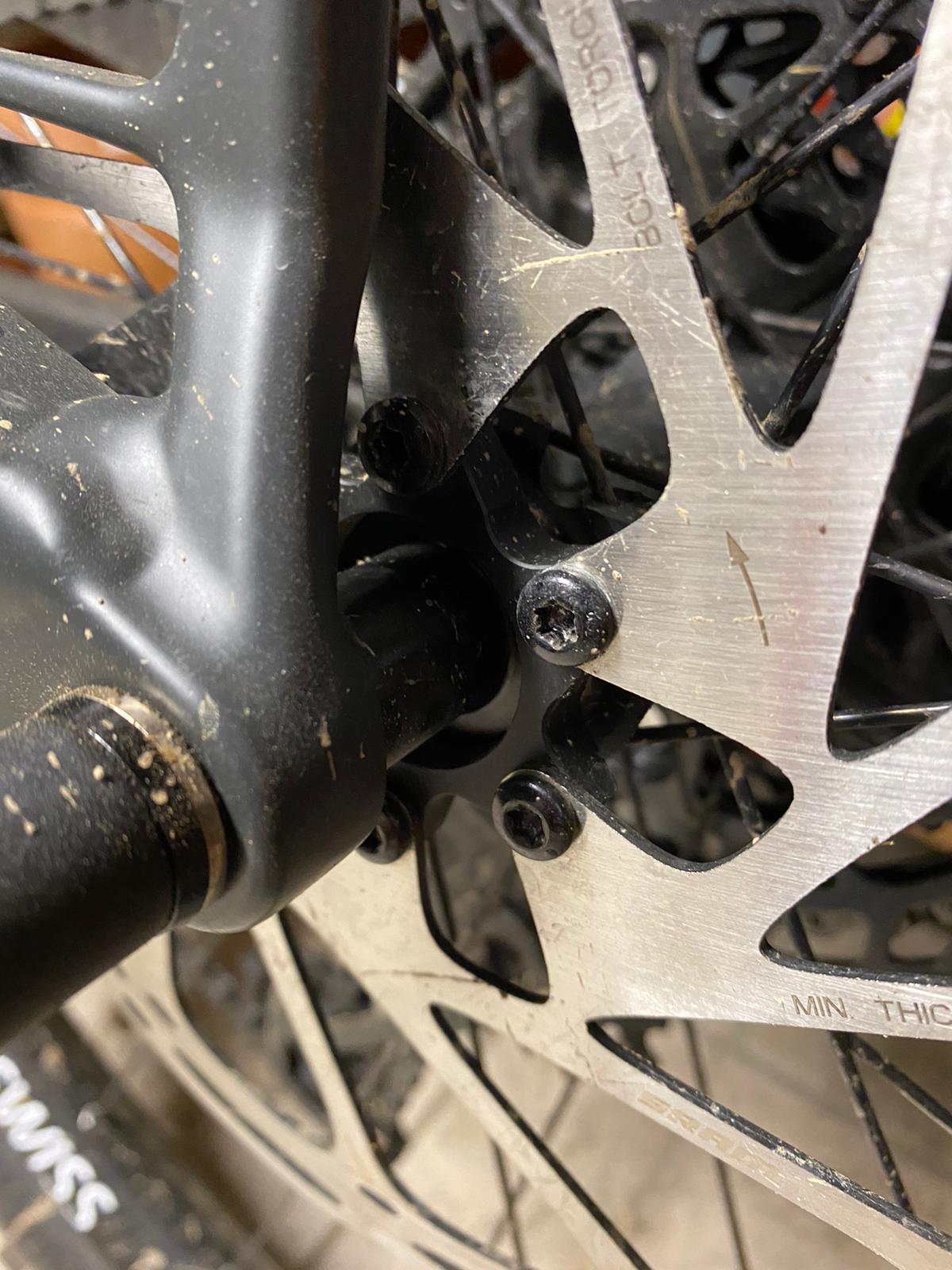

Ah, und was genau ist das nun für eine Bremsscheibenaufnahme? Ist das 6-Loch? Das Datenblatt sagt halt Centerline Rotor :confused:

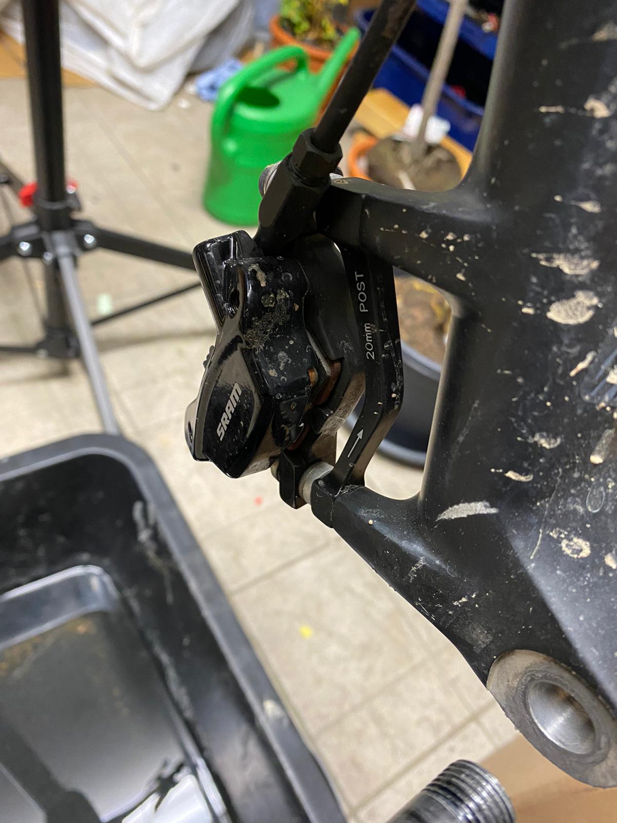

Das ist doch 6-Loch und nicht Centerline oder? Wurde da evtl. von Centerline auf 6-Loch adaptiert (Bike-Datenblatt sagt Centerline Rotor).
Vorne bräuchte ich dann nur einen Adapter von 203 auf 220, richtig?
Ansonsten gibt es keinen Bedarf zwischen Magura und SRAM adaptieren zu müssen oder?
Sorry, das ist nicht so intuitiv, wenn man damit noch nie zu tun gehabt hat.
EDIT: Ich sehe, dass ich Centerline mit Centerlock verwechselt habe. Ups
