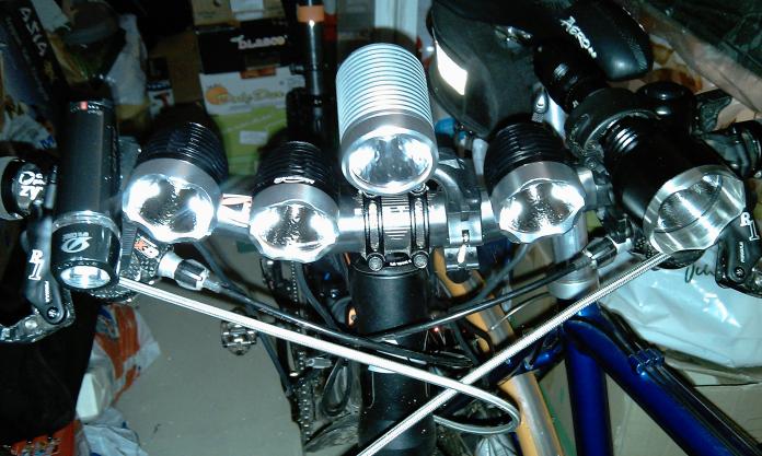

Im Anhang ein Bild von meinem Setup vor der 880::D
3 x 808
1 x Tonnen-MJ
1 x Stablampe mit P7 700 Lumen
attachment.php
und für die Sheriffs pro forma noch 'ne olle STVO-konforme Funzel, aber die nehme ich schon lange nicht mehr mit.
Wenn ich die Kombi aber voll am Laufen hatte, brannte der Photonenstrom schon Löcher in den Boden :D.
Mit dem Einsatz der 880 sieht das jetzt schon erheblich aufgeräumter aus. Quasi abgerüstet, ohne Leucht-Power zu verlieren.
