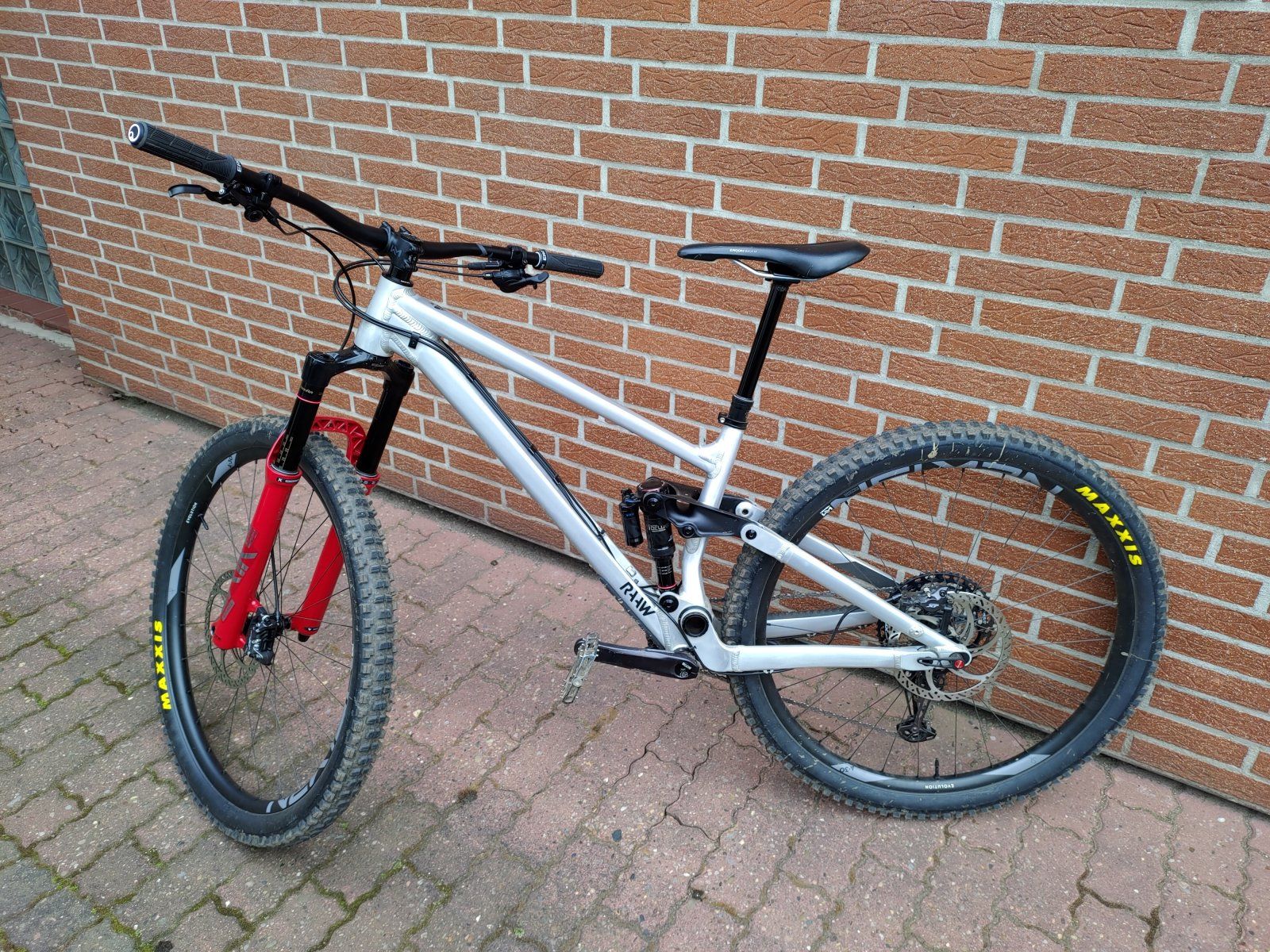

Fahre das Jibb mit Super Deluxe und 160er Lyrik und bin von der Madonna V1 (160/160) umgestiegen. Ich will möglichst ein Bike für alles. Da war mir die Madonna für die Stuttgarter Hometrails und die technischeren, alpinen Sachen rund um Innsbruck, zu viel. Und das fahre ich halt am öftesten.
Habe noch nicht so viele Ausfahrten machen können, deshalb auch nur eine vorläufige Einschätzung zum Federweg: gegenüber der Madonna fehlt natürlich was. Die Madonna liegt satter, will gefühlt durch Hindernisse durch fahren, ist halt ein richtiges Bike zum "Ballern" oder um auf Zeit zu racen. Das Jibb ist definitv agiler, geht aber auch richtig gut bergab.
Bisher hat mir persönlich aber nichts an Federweg gefehlt, auch nicht in den ruppigeren Sachen, die ich gefahren bin. Ich kann mit dem Mehr an Feedback vom Hinterbau gut leben. Werde das Jibb auch ohne Bedenken in Bikeparks ausführen oder zum Beispiel die klassischen Shuttle-Sachen in Finale (Little Champery, Ca' Bianca, Madonna, etc.) machen. Mag sein, dass es halt insgesamt dann anstrengender wird als mit der Madonna...aber mir langt's.

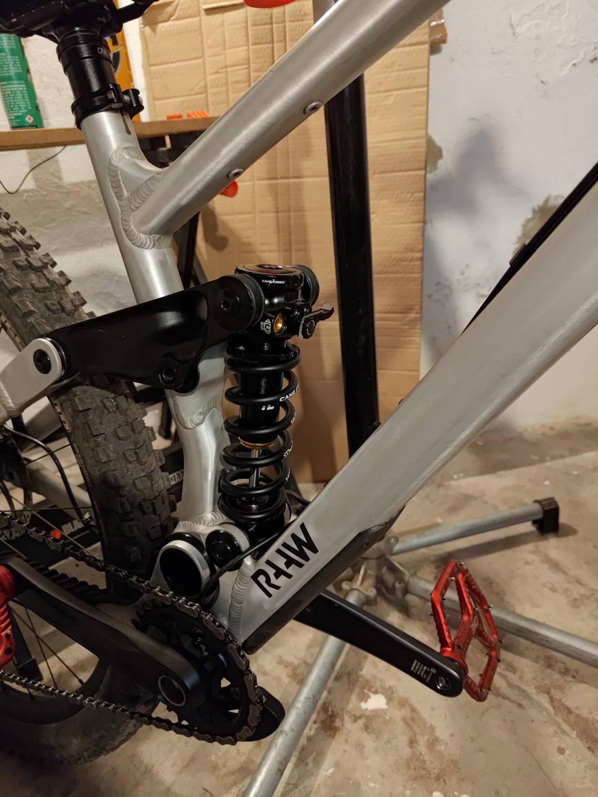

Ja, ich habe den Super Deluxe rein bekommen, ich musste dafür aber eine der Leitungsührungen leicht herunterfeilen und die Leitungen möglichst tief in der Aussparung verlegen. Ich habe gelesen bei den Rahmen ab Größe L soll es keine Probleme geben, ich schätze bei S klappts auf keinen Fall.
Ich bin mittlerweile auf einen Cane Creek DB Coil IL Next Gen umgestiegen, der passt auf jeden Fall entspannt (da kein Ausgleichsbehälter):
Falls du Interesse an meinem Super Deluxe Ultimate RCT von 2021 hast melde dich gerne per PN, aktuell liegt er bei mir nur rum.
