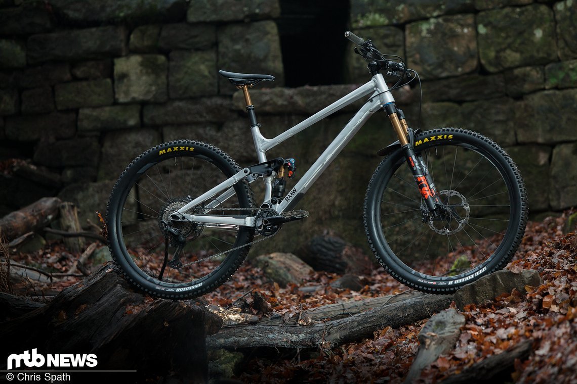

Mit dem Raaw Jibb verdoppelt die junge Marke um Ruben Torenbeek sein Angebot und stellt dem langen und langhubigen Enduro-Bike Madonna V2 einen kleinen Bruder an die Seite. Bei Raaw von klein zu sprechen ist aber ungefähr so, als würde man den günstigsten Porsche als billig bezeichnen – eine gutmütig große Rahmengeometrie trifft an diesem Trailbike immerhin auf 150 mm Federweg an der Front. Charakteristischer für den Einsatzbereich Trail ist der geringere Federweg von 135 mm am Heck.
Das Jibb steht durch die vier Rahmengrößen hindurch auf großen 29″-Laufrädern. Veränderung gibt es zwischen den Rahmengrößen aber nicht nur am Hauptrahmen, sondern auch am Hinterbau. Die verschiedenen Einsätze im Ausfallende lassen aber auch ein Verändern der Geometrie zu. Streitbar sinnvollen Schnickschnack findet man am Jibb nicht. Hier ist alles mit Sinn und Verstand gemacht. Interne Zugverlegung, die mehr kosten würde und dann vielleicht noch klappert? Nein danke. Dafür gibt es Features, die hinsichtlich der Bedienung, der Haltbarkeit und der Anwenderfreundlichkeit wahre Freude bereiten dürften.
Mit 3,6 kg Rahmengewicht ohne Dämpfer richtet sich das Jibb aber nicht gerade an Fans von Leichtbau – aufgebaut in Größe XL wiegt das Rad 14,7 kg. Dafür verspricht es ein absolut sorgloser Begleiter zu sein. Und: Der Name verspricht Spieltrieb – wie viel davon steckt wirklich im neuen Raaw Jibb?
Im Detail

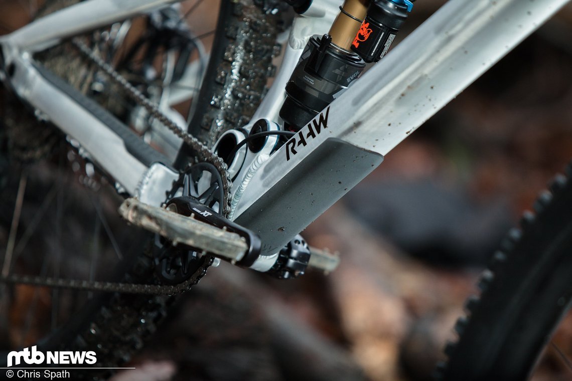

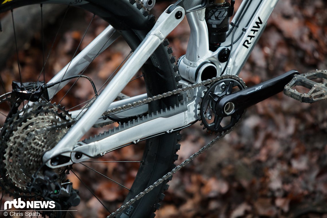

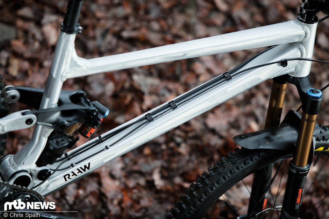

Schon als das Bike auf den Hof gerollt wird, ist unverkennbar, dass es sich dabei um ein Raaw handelt. Die DNA in Formensprache und natürlich der fehlenden (Farb-)Lackierung verleitet auf den ersten Blick zum Trugschluss, dass hier ein Madonna V2 steht. Falls also in den letzten paar Wochen ein Rad dieser Sorte an euch vorbeigerollt ist, könnte direkt vor eurer Nase und ohne Tarnung ein Produkttest stattgefunden haben.
Von ungefähr kommt diese Nähe aber nicht, denn nicht nur Formensprache und das lediglich klarlackierte Alu erinnern an die große Schwester: Der Rohrsatz entspricht sogar dem der Madonna. Gut für Raaw, können sie doch aus dem bewährten Grundmaterial ein weiteres Produkt schaffen. Schlecht für Redakteure, die gerne über Neuigkeiten berichten. Zum Glück sind die Features am Jibb aber spannend, praxisnah und zu aktuellen Standards teilweise erfrischend unkonventionell.

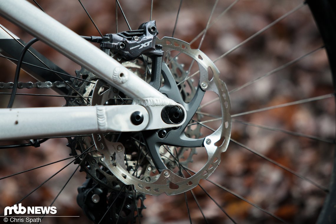

Klar kann man mit innenverlegten Zügen ein schickes Erscheinungsbild erzielen, aber wenn man sich ehrlich ist – dieses Rad spricht Menschen an, die selbst aufbauen, umbauen und vor allem fahren. Noch deutlicher wird das in der aktuellen Situation, in der sich der kleine Hersteller noch stärker auf Rahmen-Kits fokussiert. Optik? Zweitrangig. Praktisch muss es sein. Und das ist es. Dieses Credo zieht sich am Rahmen durch und Faktoren, die für gewöhnlich eher weniger betrachtet werden, kommen in der Prioritätenliste weiter nach oben.
Fall 1: Es gießt seit Tagen und der Drang nach draußen ist gewaltig. Geil, wenn man ein Rad hat, das so konstruiert ist, dass es sich leicht abwaschen lässt. Möglichst wenige Verstecke für klebrigen Matsch? Das lässt die Freude beim Putzen weniger schnell in den Keller fallen.
Fall 2: Es gießt seit Monaten und der Drang nach draußen war in den vergangenen Wochen gewaltig. Super, wenn man ein Rad mit großen Lagern hat, die dank der zusätzlichen Dichtlippe an der Abdeckung aussehen wie neu. Das schont nicht nur den Geldbeutel, sondern macht auch weniger Frust.
Fall 3: Es hat aufgehört zu gießen – aber man hat blöderweise sein Multitool vergessen und der Verkäufer an der Tankstelle kramt aus seiner Schublade nur einen 5er Inbus raus. Wie gut wäre es, wenn man mit einem Werkzeugkopf fast jede Schraube am Hinterbau bedienen kann. Halt. Wie gut ist das!
Mit diesen kleinen Detaillösungen kann man vielleicht nicht gegen vollmundige Marketingversprechen antreten und an der Eisdiele für staunende Gesichter sorgen. Sobald es aber in den regelmäßigen Praxiseinsatz geht, sorgt dieser Fokus von Raaw immer wieder für Freude. Sorglos ist das Wort, das es trifft. Und spätestens, wenn man mal mehr an einem Fahrrad schrauben muss, wird man diese Feinheiten lieben lernen.
Was die vollmundigen Marketingversprechen angeht, hält sich Raaw zwar zurück, aber die Hausaufgaben wurden auf jeden Fall erledigt. Schauen wir uns den Viergelenk-Hinterbau an: Mit hohem Anti-Squat im Sag-Bereich sollte das Jibb bergauf sehr ruhig sein. Zum Federwegs-Ende fällt dieser ab. Übermäßigen Pedalrückschlag sollte es nicht geben. 15 % Progression hören sich im ersten Moment nicht gigantisch an, Raaw verspricht aber einen sehr definierten Hinterbau und genügend Endprogression, um nicht ständig durchzuschlagen. Klingt alles sehr vernünftig!

Auch die Kettenstrebe tut ihr Übriges zu dieser gelungenen Balance. Wer Angst vor Spitzkehren und engen Kurven hat, wird mit dem Jibb wiederum schnell lernen, dass die Kettenstrebenlänge im Vergleich zu ähnlich langen Bikes mit kürzerem Hinterbau kaum ein Hindernis darstellen wird. Kurven lassen sich auf dem berechenbaren Alu-Rad sehr einfach hoch anfahren und schwungvoller mitnehmen. Diese Eigenschaft, also die berechenbare Natur, die aufrechte Fahrposition und der Fakt, dass man weniger Korrekturen an der Körperposition machen muss, sorgen dafür, dass man sehr entspannt in der Abfahrt bleibt. Was man mit dieser Gelassenheit anfängt? Mehr spielen? Weniger bremsen? Mehr genießen?

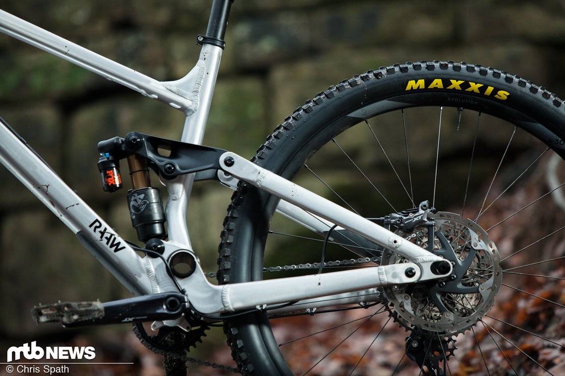

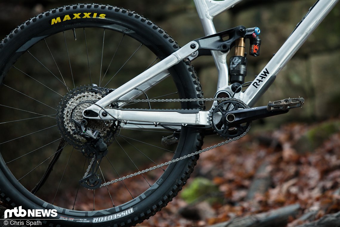

Dass man nicht wie bekloppt am Lenker reißen muss, unterstützt auch der Hinterbau. Beim angestrebten Sag von 30 % ist der Hinterbau im offenen Modus angenehm satt. Wenige Klicks Dämpfung holen noch etwas mehr Leben aus dem Heck, ohne dass es zu straff wird. 15 % Endprogression hören sich im Vergleich zu manch anderem Rad nach nicht besonders viel an, reichten im Testzeitraum aber vollständig aus, um den wenigen härteren Landungen Paroli zu bieten.
Weniger bremsen geht auch noch gut, wenn es etwas ruppiger wird. Wie beschrieben liegt der Hinterbau recht satt auf. Mithilfe der Druckstufen-Dämpfung lässt sich bei bestehendem Sag der Charakter des Bikes feintunen. Ohne Dämpfung saugt sich das Hinterrad mehr am Boden fest, das Jibb fährt sich komfortabel. Fans von mehr Gegenhalt werden auch bedient und kommen in den Genuss der Dämpfungs-Qualität des neuen Float X2. Damit steht das Heck etwas höher im Federweg, wird nicht nennenswert unsensibler, lässt sich aber wesentlich besser über den Trail pushen. Gerade wenn man es gerne mit Tempo auch in ruppigere Sektionen knallen lässt und dabei noch aktiv von oben auf Linien und Luftstand Einfluss nehmen will, hat uns das Plus an Dämpfung gefallen.

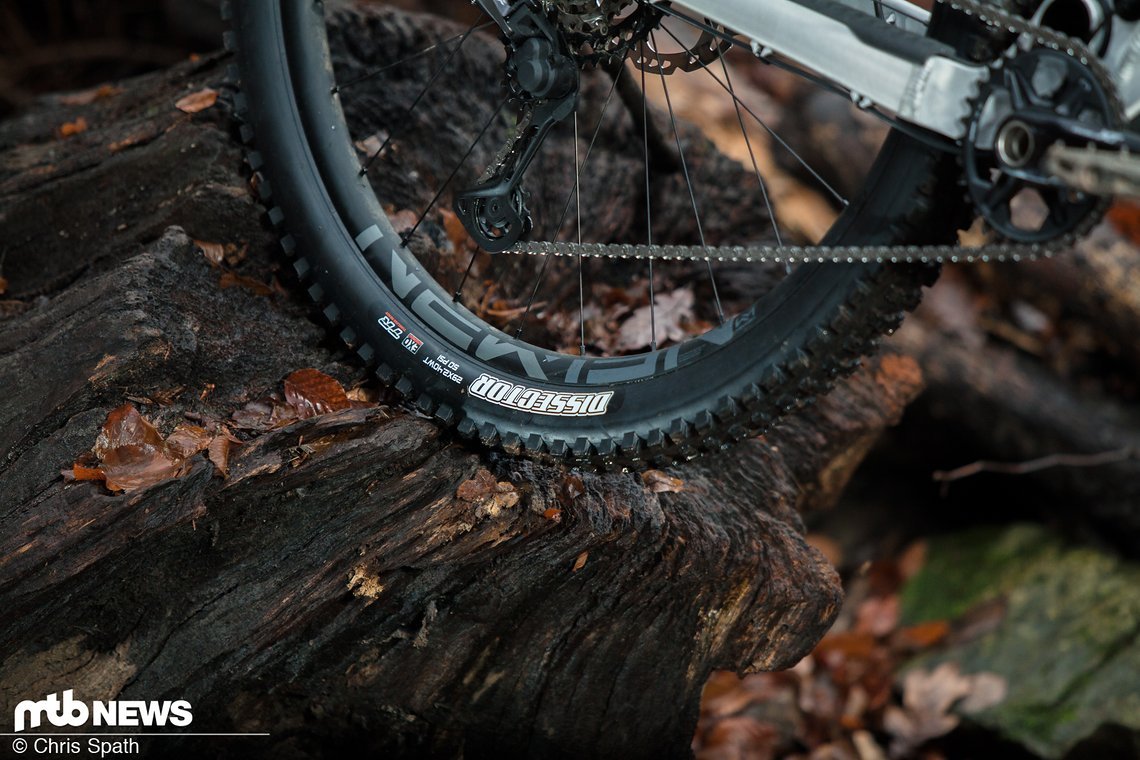

- Maxxis Dissector Der Dissector hat uns sehr gut gefallen. Guter Rollwiderstand, gute Bremsleistung und vernünftige Seitenführungskräfte. Ein spannender Reifen fürs Heck – nicht nur wenn es trocken ist.
