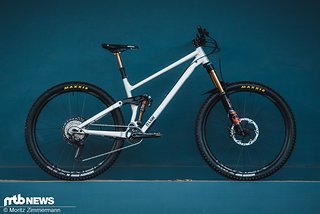

Mit dem Madonna V2 schickt Raaw die nächste Evolutionsstufe des Vollgas-Enduros ins Rennen
# Mit dem Madonna V2 schickt Raaw die nächste Evolutionsstufe des Vollgas-Enduros ins Rennen – die Eckdaten: Aluminium-Rahmen, 29"-Laufräder, 170 mm Federweg vorne und 160 mm Federweg am Heck. Im Vergleich zum Vorgänger wurden zahlreiche Details überarbeitet. Wir haben die 5.190 € teure Fox Factory Build-Variante in den vergangenen Wochen testen können!

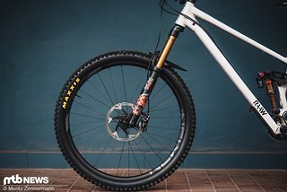

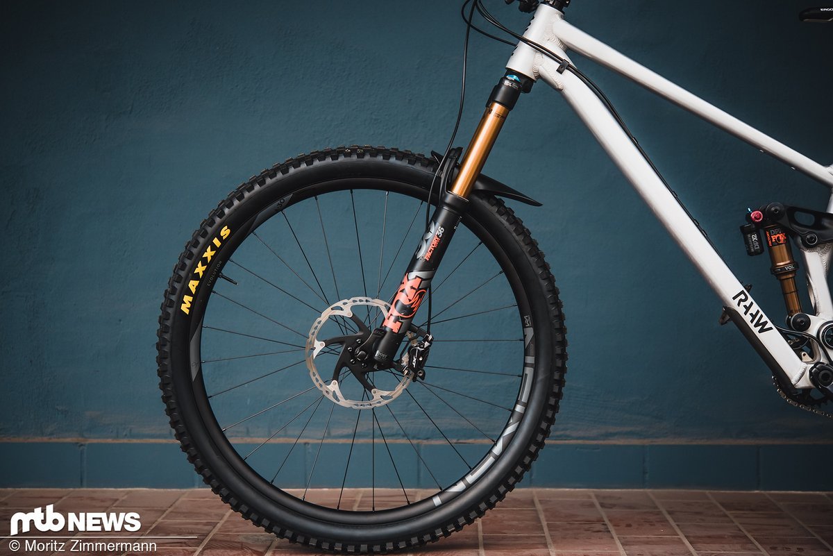

Der Federweg an der Front wurde auf 170 mm aufgebohrt, möglich sind bis zu 180 mm.
# Der Federweg an der Front wurde auf 170 mm aufgebohrt, möglich sind bis zu 180 mm. – Außerdem setzt Raaw beim Madonna V2 nun auf den kurzen Offset. Beide Komplettvarianten kommen mit der exzellent funktionierenden Fox 36 Factory mit GRIP2-Dämpfung und Kashima-Beschichtung.

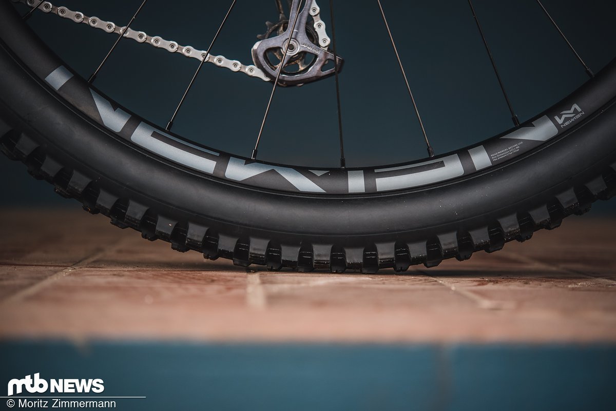

Carbon sucht man am Raaw Madonna V2 vergeblich
# Carbon sucht man am Raaw Madonna V2 vergeblich – auch bei den Laufrädern setzt die kleine Firma aus dem Allgäu auf den Werkstoff Aluminium. Die Kombination aus Newmen Evolution-Laufrädern und Maxxis Minion-Bereifung war absolut problemfrei.

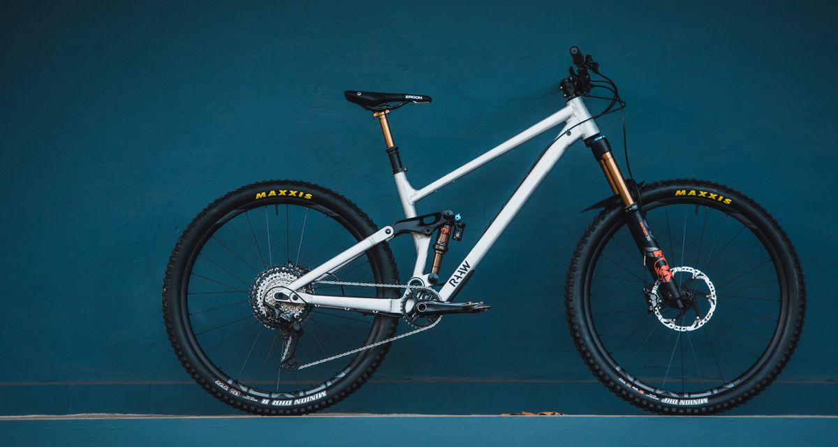

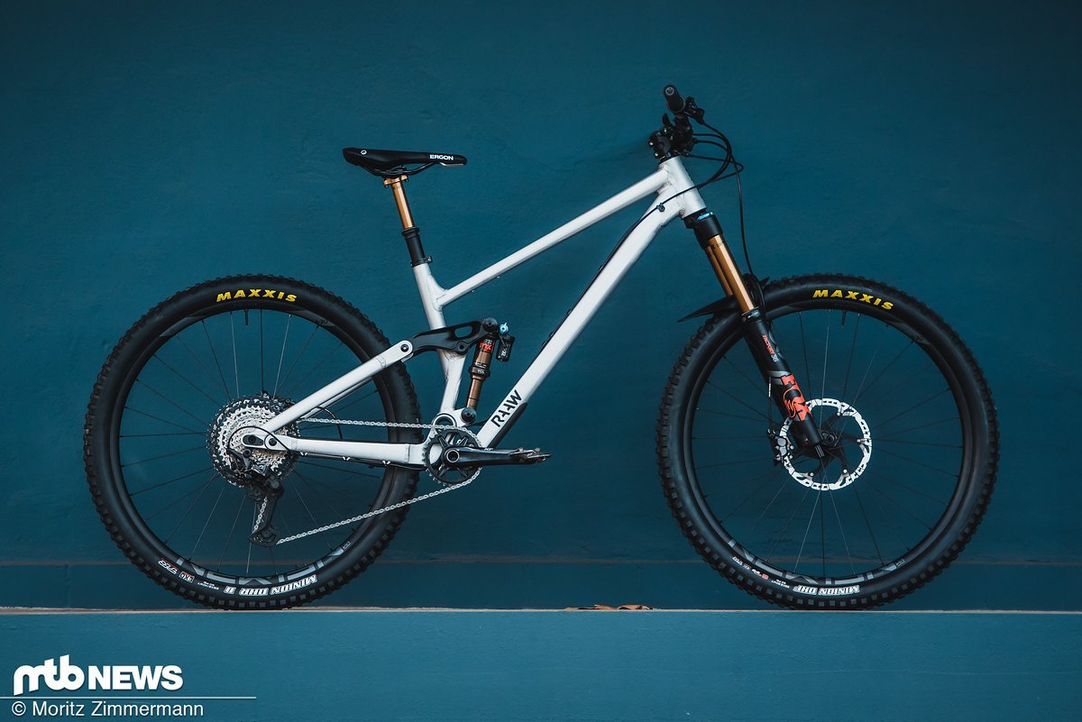

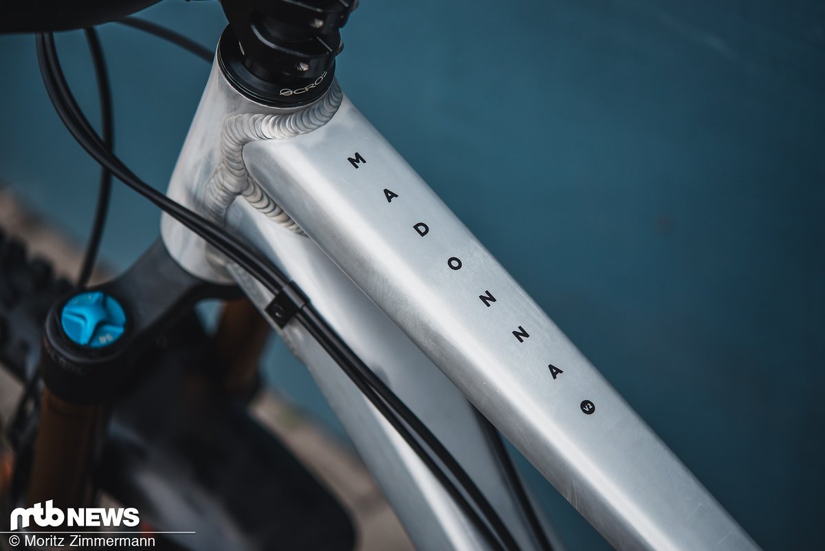

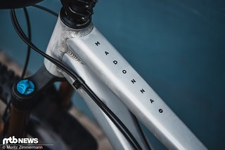

Auf den ersten Blick ist das neue Raaw Madonna V2 nur schwer vom Vorgänger zu unterscheiden. Statt das Konzept des Aluminium-Rahmens komplett über den Haufen zu werfen, wurde das Madonna V2 stattdessen an zahlreichen Punkten weiterentwickelt, ohne dass dies sofort auffällt. Die wohl markanteste Veränderung sieht man am Oberrohr. Kurz vorm Sitzrohr machte dieses bislang einen leichten Knick – nun ist das Oberrohr komplett gerade. Dadurch entfällt zwar die praktische Verstau-Möglichkeit im Rahmen. Gleichzeitig ist die Veränderung aber für einen Großteil der Gewichtsersparnis von etwa 150 Gramm verantwortlich. Auf der Unterseite des Oberrohrs befinden sich Bohrungen, an denen man beispielsweise einen WolfTooth Strap-Adapter zur Mitnahme von Accessoires montieren kann. Außerdem bietet das vordere Rahmendreieck mehr als genug Platz für eine Trinkflasche. Alle Leitungen verlaufen wie vom Vorgänger bekannt extern. Überarbeitete Kabelklemmungen sollen verhindern, dass die Leitungen am Rahmen scheuern und gleichzeitig die Geräuschkulisse dämmen.
Am nun geraden Oberrohr erkennt man die Version 2 wohl am besten. Vorher hat das Oberrohr einen Knick gemacht
# Am nun geraden Oberrohr erkennt man die Version 2 wohl am besten. Vorher hat das Oberrohr einen Knick gemacht – die neue Lösung sieht sauber aus und ist für einen Großteil der 150 Gramm Gewichtsersparnis verantwortlich. Leider entfällt dadurch auch das praktische Fach im Rahmen. Über zwei Bohrungen lässt sich aber eine Zubehör-Platte von WolfTooth anbringen.
Just gonna send it!
# Just gonna send it! – Mit dem Madonna V2 will Raaw hoch hinaus!

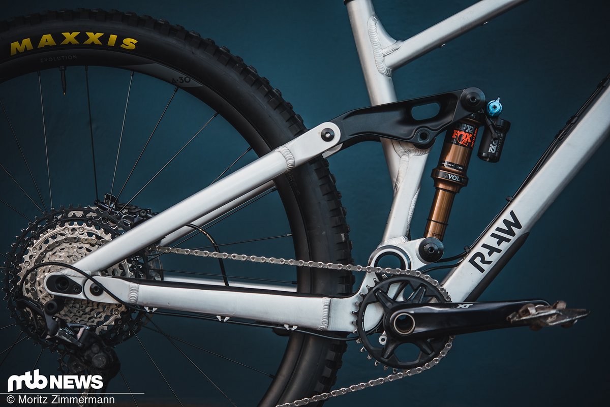

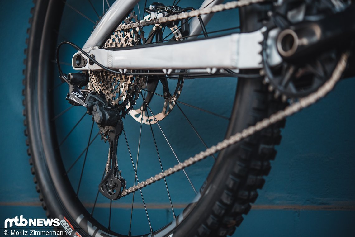

Die Länge der Kettenstrebe lässt sich nun anpassen
# Die Länge der Kettenstrebe lässt sich nun anpassen – Raaw bietet im Shop entsprechende Inserts an.

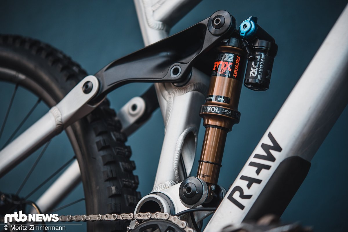

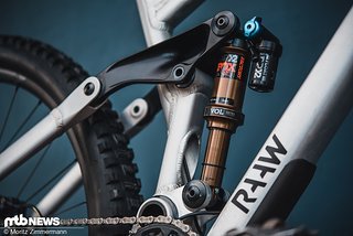

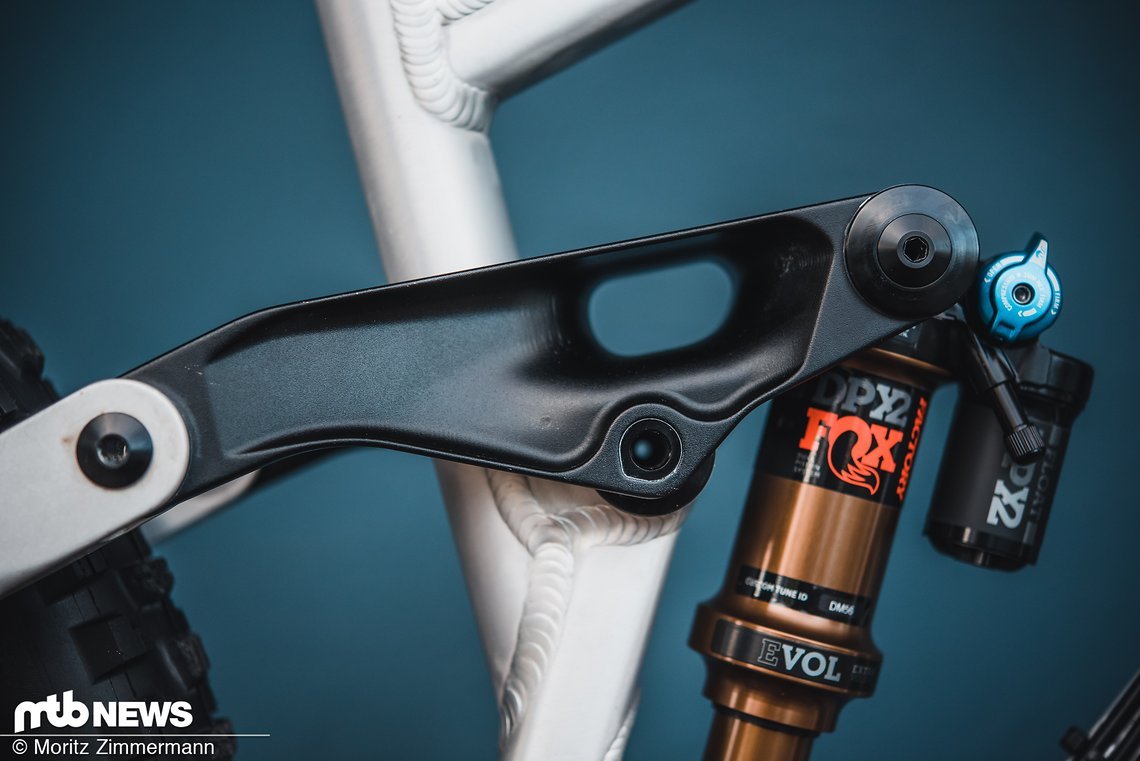

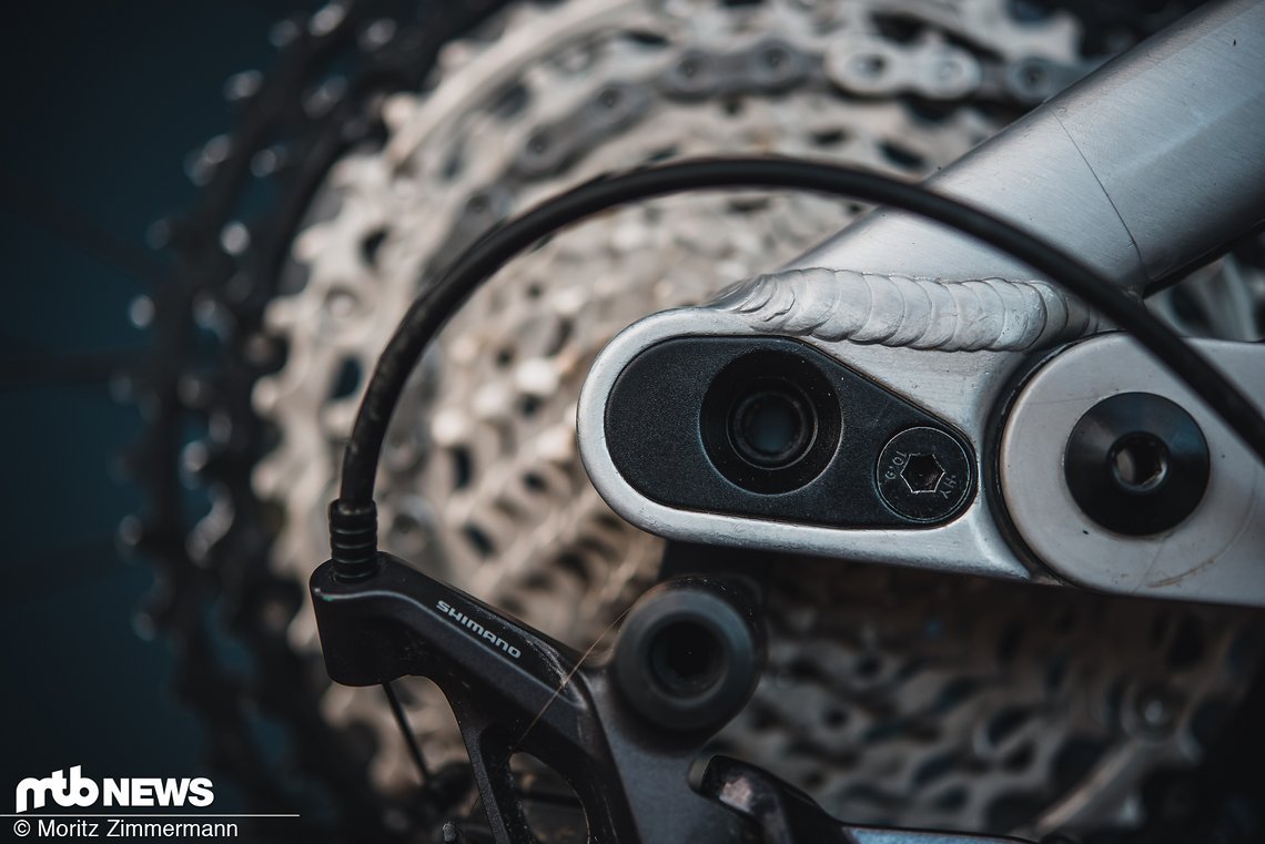

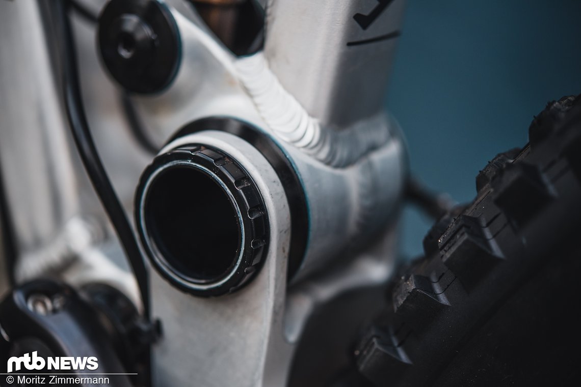

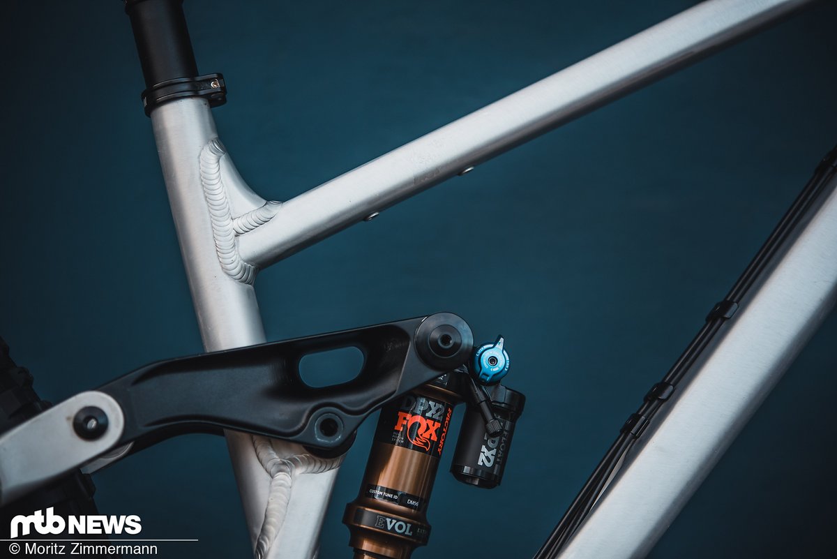

Unverändert geblieben ist die Funktion des Hinterbaus. Hier setzt Raaw weiterhin auf einen klassischen Viergelenker, bei dem der stehend positionierte Dämpfer von einer massiven, einteiligen Umlenkwippe aktiviert wird. Dank ausreichend großer Progression ist das Raaw Madonna V2 mit Coil-Dämpfern ebenso kompatibel wie mit Luft-Varianten. Je nach Gewicht muss man sich aber für eine der beiden angebotenen Umlenkwippen entscheiden. Während der Rocker 60-Link für Fahrer bis 90 kg optimal ist, sollten schwerere Fahrer zur Rocker 65-Umlenkwippe greifen. Beide Umlenkwippen generieren laut Raaw denselben Federweg und dieselben Anti Squat- und Anti-Rise-Werte. In Kombination mit einem Dämpferhub von 65 mm reduziert die Rocker 65-Wippe das Übersetzungsverhältnis jedoch auf 2,46:1. Mit dem Rocker 60 und einem Dämpferhub von 60 mm liegt das Übersetzungsverhältnis hingegen bei 2,67:1. In der Praxis soll dies schwereren Fahrern ermöglichen, durch die Rocker 65-Umlenkwippe einen niedrigeren Luftdruck im Dämpfer fahren zu können. Ein neuer Dämpfer ist hierfür nicht nötig, allerdings muss der Dämpfer intern von Fox angepasst werden. Die Kosten hierfür liegen bei ca. 50 €. Beim Madonna V1 war der Rocker 65-Link nur als 199 € teures Nachrüst-Teil erhältlich. Das Raaw Madonna V2 lässt sich hingegen serienmäßig mit beiden Umlenkwippen konfigurieren.
Eine Neuheit ist die Sicherungsnuss des riesigen Hauptlagers: Diese lässt sich nun mit einem Shimano Hollowtech II-Tretlagerschlüssel (!) festziehen. Generell wird das Thema Haltbarkeit beim Madonna V2 wie schon beim Vorgänger großgeschrieben. Das merkt man vor allem an den Lagern. Hier setzt Raaw auf zehn 28 mm und zwei 52 mm große und komplett gedichtete Industrielager mit zusätzlichen gedichteten Lagerendkappen, die ein Eindringen von Staub, Schmutz und Wasser verhindern sollen. Außerdem wurden die Lagerbuchsen am Dämpfer durch Industrielager ersetzt – das soll für ein noch besseres Ansprechverhalten sorgen. Alle Lagerpunkte lassen sich zudem mit einem 5 mm-Innensechskant aufschrauben. Das dürfte Hobbyschrauber genauso freuen wie das geschraubte Tretlager. Ebenfalls neu ist die Bremsaufnahme: Ab sofort verbaut Raaw am Heck eine 203 mm Post Mount-Aufnahme. Wer hinten eine kleinere Scheibe fahren möchte, schaut nicht in die Röhre: Eine 180 mm-Bremsaufnahme lässt sich bei Bedarf nachrüsten.

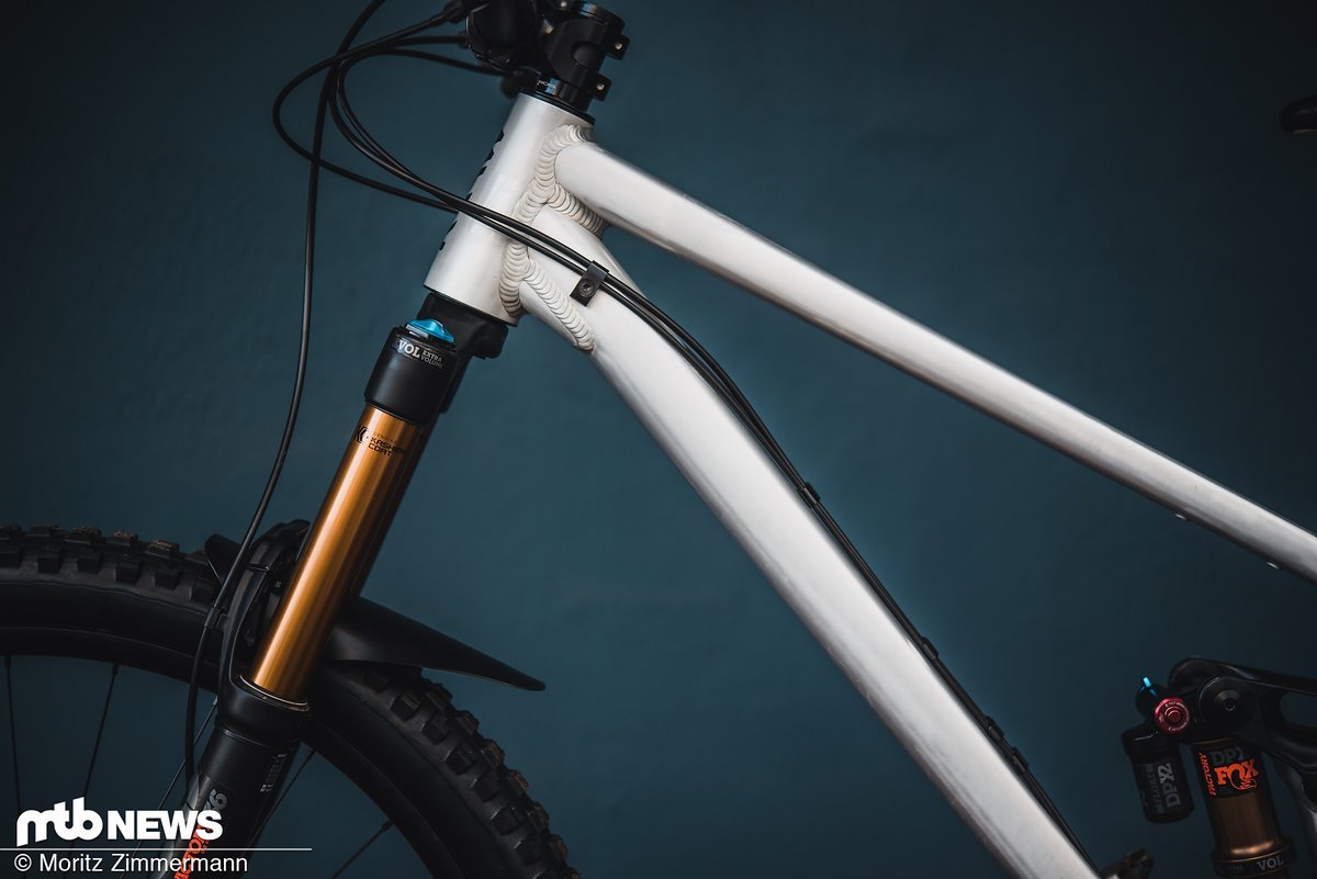

Viel Reach trifft beim Madonna V2 auf einen sehr hohen Stack
# Viel Reach trifft beim Madonna V2 auf einen sehr hohen Stack – zusätzlich befindet sich nun im Bereich des Steuerrohrs ein Gusset, das die Haltbarkeit weiter steigern dürfte.

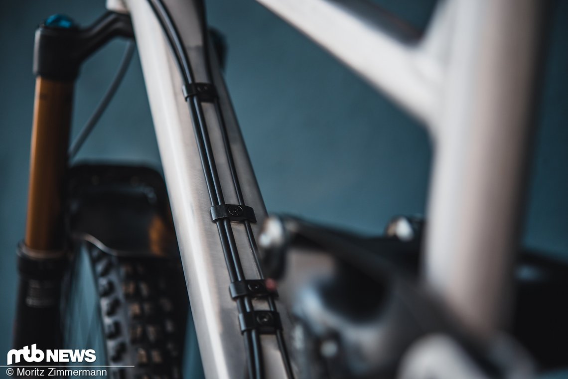

Schalt- und Bremsleitung werden weiterhin extern geführt
# Schalt- und Bremsleitung werden weiterhin extern geführt – die Klemmungen wurden überarbeitet, damit die Kabel noch besser fixiert sind.

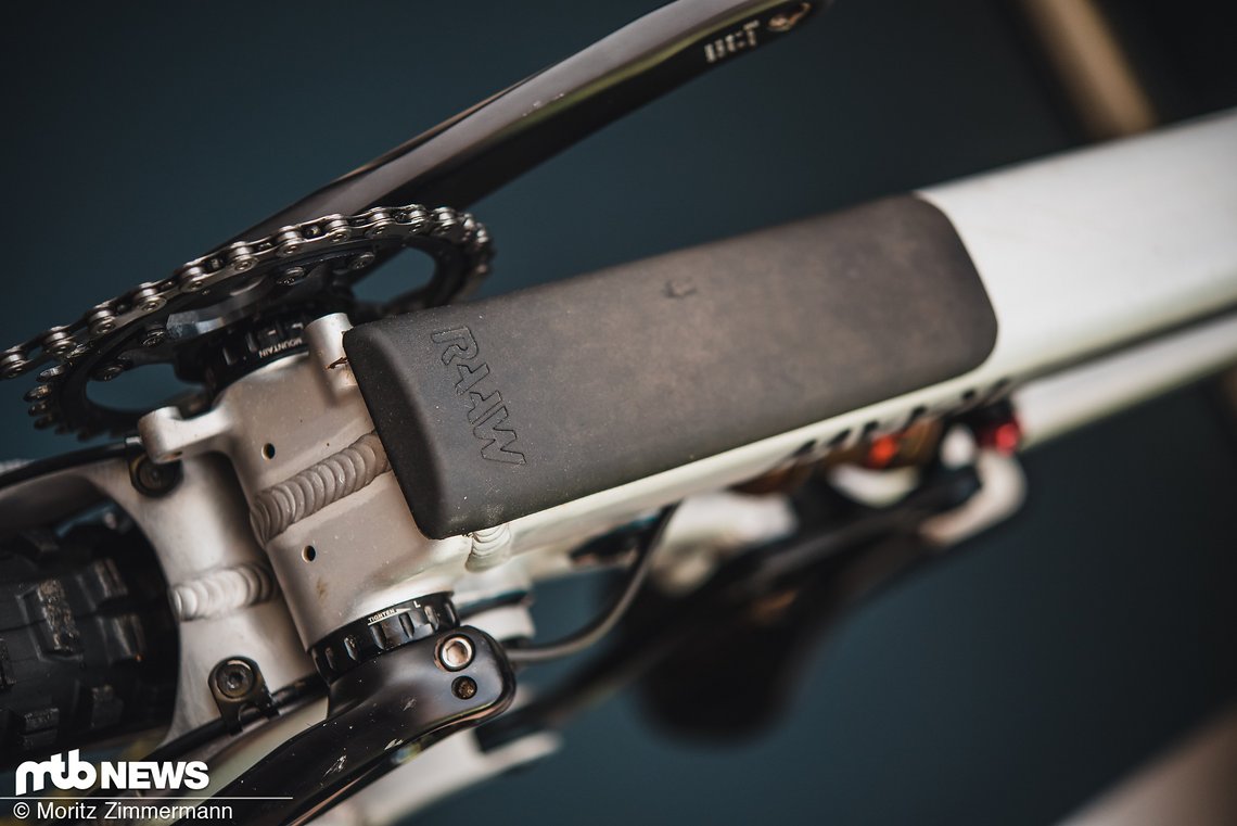

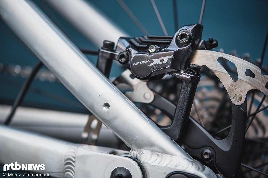

Neu ist der großzügige Schutz des Unterrohrs
# Neu ist der großzügige Schutz des Unterrohrs – auch die Kettenstreben bekommen in Serie einen komplett neuen Schutz.
Am Heck setzt Raaw nach wie vor auf einen klassischen Viergelenk-Hinterbau
# Am Heck setzt Raaw nach wie vor auf einen klassischen Viergelenk-Hinterbau – der vertikal positionierte Dämpfer wird von einer massiven Umlenkwippe angesteuert. Dank ausreichender Progression ist das Heck auch für Coil-Dämpfer geeignet.

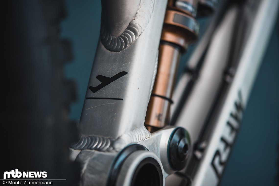

Ebenfalls überarbeitet wurde der Schutz an Heck und Hauptrahmen. Beim Vorgänger war lediglich die Kettenstrebe mit einer Schicht Slapper Tape bedeckt. Die Neuauflage des rohen Aluminium-Boliden bietet nun einen deutlich umfassenderen Schutz. Neben dem Hinterbau ist nun auch das Unterrohr im Tretlagerbereich großzügig gegen Steinschlag geschützt. Außerdem kommt in der Serienvariante am Heck ein gewellter Gummischutz, wie man ihn an immer mehr aktuellen Bikes sieht, zum Einsatz. An unserem Testbike aus der Vorserie war dieser Schutz noch nicht montiert. Besitzer des Madonna V1 schauen hier nicht in die Röhre: Genauso wie die Sicherungsnuss des Hauptlagers lässt sich auch der neue Rahmenschutz separat kaufen und ist mit dem bisherigen Madonna kompatibel.

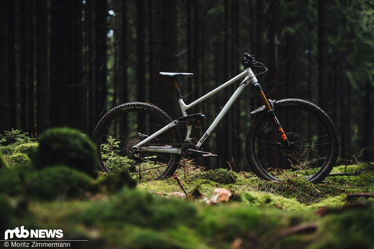

Auf dem Trail
Mit 170 mm Federweg vorne, einer stark abfahrtsorientierten Geometrie und einem Gewicht, das trotz Diät bei stolzen 15,34 kg (Größe L, tubeless, ohne Pedale) liegt, könnte man meinen, dass das Raaw Madonna V2 kein ausgewiesener Kletter-Experte ist. Das stimmt auch: Die Bergwertung gewinnt man auf dem silbernen Boliden mit Sicherheit nicht. Aber die Neuauflage des Madonnas klettert wie schon der Vorgänger deutlich besser, als man denkt. Bergauf nimmt man dank des sehr steilen Sitzwinkels eine zentrale Sitzposition ein. Der Sitzwinkel sorgt in Kombination mit dem hohen Stack außerdem dafür, dass sich das Madonna V2 deutlich kompakter anfühlt, als es der 480 mm lange Reach und das lange Heck vermuten lassen. Der Hinterbau ist im offenen Modus angenehm antriebsneutral. Wer 100 % Ruhe haben möchte, greift an den kleinen Hebel des Fox-Dämpfers – man kann eigentlich aber komplett darauf verzichten. In technischen Anstiegen und bei Hindernissen generiert das Heck viel Traktion und trotz des hohen Stacks hatten wir keine Probleme mit einer ansteigenden Front. Das hohe Gewicht macht sich allerdings gerade bei längeren Anstiegen bemerkbar. Wer es bergauf jedoch nicht eilig hat, erreicht auf dem Raaw Madonna V2 bequem und gut jeden Trail-Einstieg.
In solchem Gelände fühlt sich das Raaw Madonna V2 pudelwohl
# In solchem Gelände fühlt sich das Raaw Madonna V2 pudelwohl – dank des hohen Stacks und des flachen Lenkwinkels hat man ein enorm hohes Sicherheitsempfinden, wenn man sich auf harte Trails begibt.
Bergab liegt das Raaw Madonna V2 dann so, wie sich der durchschnittliche Deutsche nach dem durchschnittlichen Raclette in der Weihnachtszeit fühlt: satt. Sehr, sehr satt. Zu satt? Das ist sicherlich Geschmackssache. Ist der silberne Bolide mal auf Geschwindigkeit gebracht, dann gibt es praktisch kein Hindernis mehr, das einen aus der Bahn wirft. Der sehr hohe Stack sorgt insbesondere in steilem Gelände für ein enorm hohes Sicherheitsempfinden. Für gewöhnlich bauen wir im Verlauf unserer Tests Spacer unter den Vorbau, um die Front nach oben zu bringen – beim Raaw Madonna V2 war es genau umgekehrt, um auf flacheren Trails mehr Druck aufs Vorderrad zu bekommen. In Kombination mit dem niedrigen Tretlager führt der hohe Stack dazu, dass man eine sehr aufrechte Position einnimmt. Die Gewichtsverteilung ist gut gelungen – das Raaw Madonna V2 fühlt sich sehr ausbalanciert an. Die Option, nun über Inserts die Länge des Hecks anzupassen, ist ein schönes Detail, das den ein oder anderen Fahrer ansprechen dürfte.
Bergauf macht das Madonna V2 trotz stattlichem Gewicht eine erstaunlich gute Figur
# Bergauf macht das Madonna V2 trotz stattlichem Gewicht eine erstaunlich gute Figur – der Hinterbau ist weitestgehend antriebsneutral und die Sitzposition ist dank steilem Sitzwinkel sehr gelungen. Ein Sprintwunder ist das Madonna V2 natürlich nicht.
Mit zwei Volumenspacern im Fox DPX2-Dämpfer fühlt sich der Hinterbau des Madonnas schön feinfühlig an. Auch größere Schläge werden souverän weggeschluckt – gerade bei höheren Geschwindigkeiten hatten wir bislang selten ein Enduro-Rad unter uns, das ein derartiges Downhiller-Gefühl vermittelt hat. Abstriche machen muss man hingegen auf verwinkelteren oder flacheren Strecken. Das Raaw Madonna V2 ist in jeglicher Hinsicht einfach sehr viel Fahrrad und erfordert auch entsprechende Trails. Spontane Richtungsänderungen und Linienwechsel erfordern mehr Energie, als man das von auf dem Papier vergleichbaren Bikes gewohnt ist. Auch der Spieltrieb leidet unter dem etwas trägen Hinterbau. Wer hingegen am liebsten auf möglichst schnelle und direkte Art und Weise von A nach B gelangen möchte, dabei keine Rücksicht auf Hindernisse nimmt und sich häufig auf entsprechenden Trails bewegt, der wird das Raaw Madonna V2 lieben. Vor allem schwerere Fahrer sollten sich aber intensiv mit dem Dämpfer-Setup beschäftigen und das Madonna V2 gegebenenfalls direkt mit Rocker 65-Wippe konfigurieren. Diese Variante werden wir in den kommenden Monaten ausgiebig testen.
Richtungswechsel erfordern mehr Aufwand, als man das von anderen Bikes gewohnt ist
# Richtungswechsel erfordern mehr Aufwand, als man das von anderen Bikes gewohnt ist – durch den hohen Stack muss man auf flacheren Trails aktiv sein Gewicht nach vorne verlagern, um ausreichend Druck aufs Vorderrad zu bekommen.

  • Bremsen I Das Madonna V2 kommt nun serienmäßig mit 203 mm Post Mount-Bremsadapter. Der Adapter lässt sich gegen eine 180 mm-Variante austauschen. Generell begrüßen wir große Bremsscheiben auch am Hinterrad – doch wer eine SRAM-Bremse mit 200 mm-Scheibe fahren möchte, muss zunächst den 203 mm-Adapter gegen den kleinen Adapter austauschen, um anschließend einen weiteren Adapter draufzusetzen …
