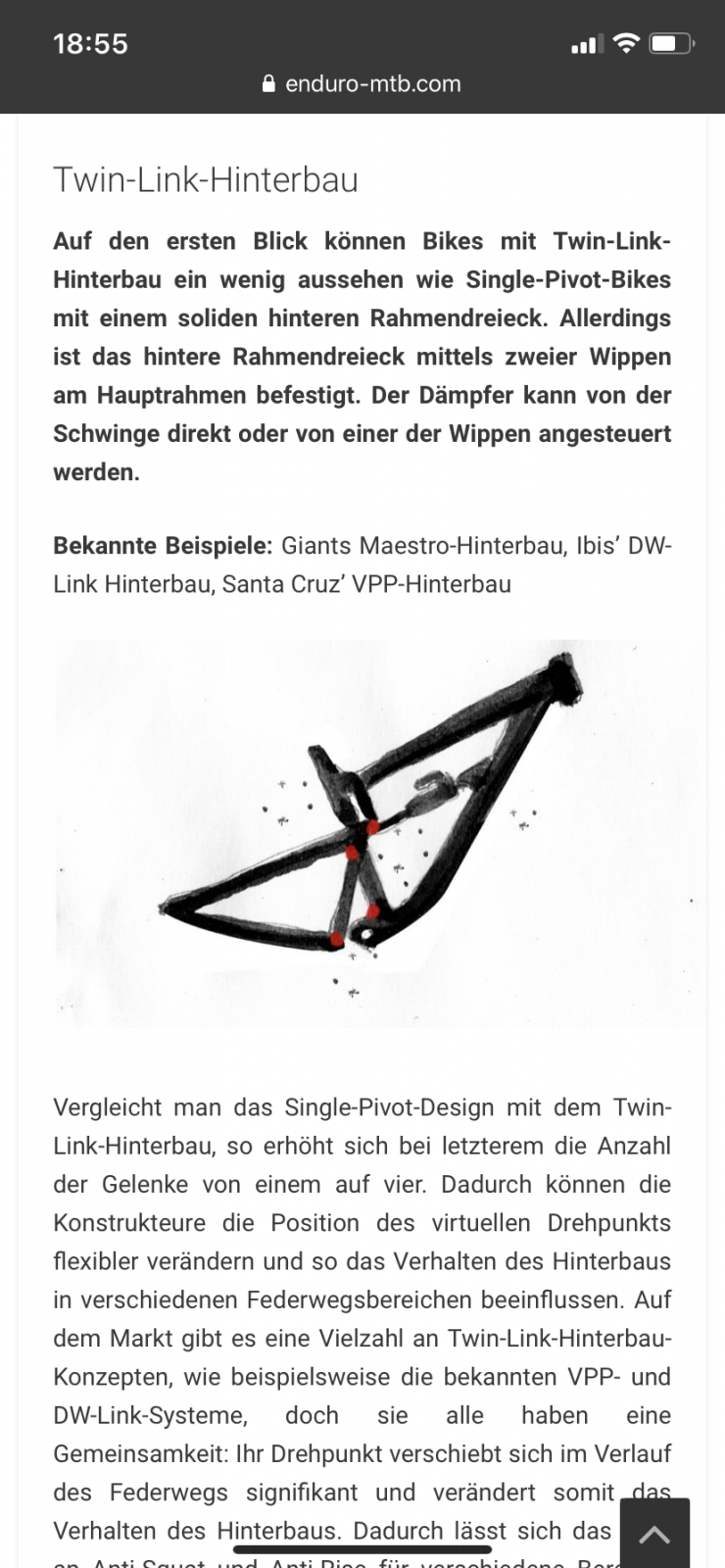

Die Ansteuerung vom Ekano ist genauso das sogenannte "Pro10" schwimmend gelagerter Dämpfer ist bei beiden Varianten gegeben. DW-Link Prinzip.
Sorry @Joehigashi80 , ich habe den Eindruck, dass du weder weißt, was ein "schwimmend gelagerter" Dämpfer bedeutet, noch weniger, was bei "Pro10" gemeint ist, und dass dir auch nicht klar ist, was mit einem "DW-Link" gemeint ist.
Das Ekano ist definitiv nicht Pro10, und hat auch definitiv keinen schwimmend gelagerten Dämpfer (Eine Seite ist am Oberrohr fest). Wenn du als "DW-Link-Prinzip" beide Hebel gleichsinnig drehend meinst, können wir uns darauf einigen, weil das beim Ekano der Fall ist (und eine der Merkmale der DW-Links ist). Bei den anderen Propain-Bikes (Tyee, Rage, Spindrift, Hugene) ist das aber nicht der Fall, dort drehen die Hebel gegensinnig ("VPP" und "Pro10"). Wobei DW eigentlich ein geschützter Name ist, ist also etwas mit Vorsicht zu benutzen.
Bzgl. des Pro10 geb ich dir Recht, das Ekano arbeitet mit einem anderen Prinzip. Der Aufbau ist wie im Anhang beschrieben und die Beispiele darunter enthalten sowohl VPP und DW-Link. Siehe Bild im Anhang.
Mag sein dass das Pro10 für viele gut funktioniert, bin ja selbst ein Tyee gefahren, es bietet für mich persönlich aber Nachteile die ich nicht mehr in kauf nehmen will und dabei bleibe ich. Bin gespannt was Propain als Nachfolger für das Tyee bringt oder wie es verändert wird und ob überhaupt. 29/27,5 wäre natürlich eine logische Entwicklung, der dem aktuellen Trend geschuldet ist.
Ja mei, enduro-mtb.com ist bei technischen Sachen nicht unbedingt immer führend und exakt ... . Natürlich sind VPP und DW beides "Twin Links", aber doch sehr unterschiedlich ausgeführt.

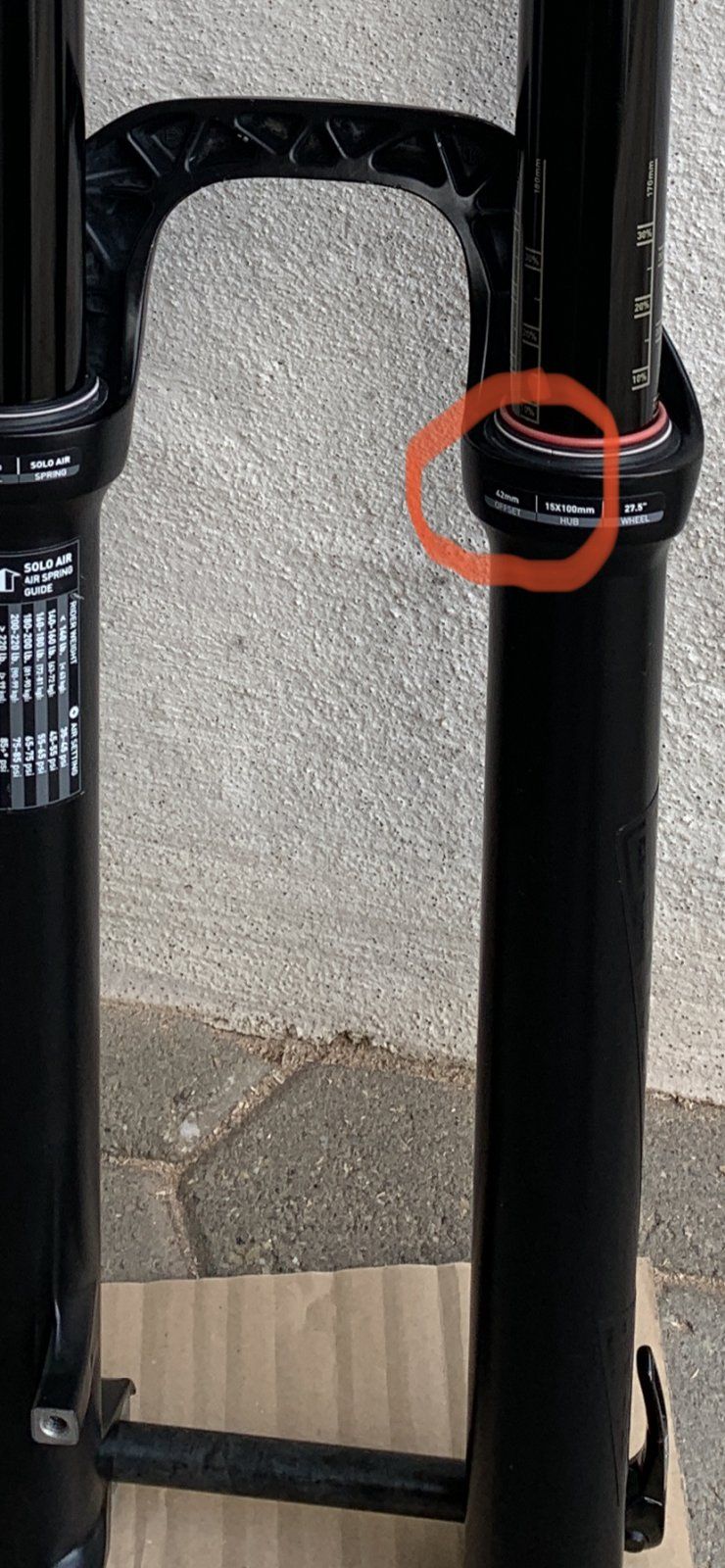

Hab ein 2016er CF mit einer getunten Yari 160mm mit unbekanntem Offset. Offset müsste ich über die Serien raussuchen.

Offset steht bei RS Gabeln normalerweise auf einem Kleber auf den Tauchrohren.

@Joehigashi80 Den Aufkleber kenn ich, den hat aber mein Vorbesitzer entfernt :D
@jobo 51mm Offset
