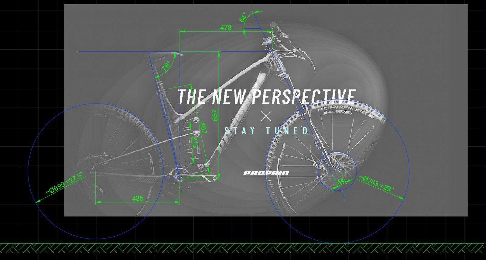

Danke für das Bild. Habe das mal sehr grob! skaliert und abgezeichnet. Stimmt garantiert nicht auf den mm aber es sollte die Richtung vermitteln in die es geht.
Auf dem Bild scheint es auf jeden Fall eine Mullet Version zu sein.
Könnte das nicht auch schon xl sein? Finde es vom Reach her sehr lang und die 76% Sitzwinkel sind auch gar nicht soo steil
