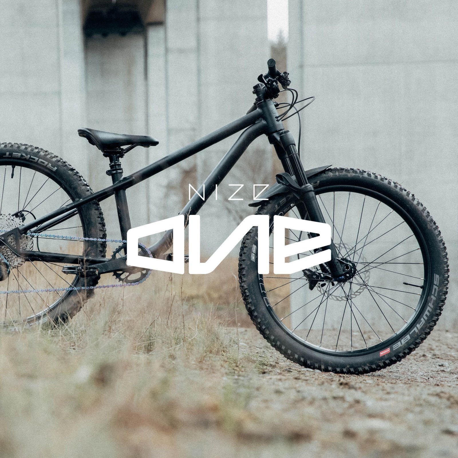

NIZE ONE 24 - das Kinder-MTB made in Germany.
Hi, gibt es schon Geodaten? Die finde ich auf der Website nicht. Aber echt nettes Bike und schöner Rahmen.
Vielen Dank für das Kompliment - das freut natürlich sehr :)
Das würde mich auch interessieren, aber Masse gibt's sicher nicht, mehr als 100 Stck im Jahr sind glaube ich kaum möglich.
Es hat uns sehr viel Zeit und vor allem unser Know-how aus der Automotive-Enticklung gekostet, um eben genau dieses Problem in den Griff zu bekommen. Hohe Stückzahl zu dem höchsten Qualitätsstandard in der deutschen Industrie!
Daher ist das Thema mit Manufaktur und individuellen Farben für uns nicht wirtschaftlich zu realisieren. Aber die Diskussion ist für uns super wertvoll und euer Feedback dazu zur Entwicklung unserer Marke sehr wertvoll - Danke dafür :)

Die Geo habe ich jetzt gefunden.
Das mit den Stückzahlen in DE wäre halt noch interessant. Ich kenne keinen Rahmenbauer in Deutschland der das leisten könnte.
145 Kurbel bei 24“? Bisschen lang würd ich sagen… Denke nicht, dass da noch Kinder mit 145cm Größe draufsitzen werden.
Preis für Made in Germany wäre für mich ok, aber Gewicht finde ich solala (allerdings immer noch besser als viele andere…).
Schwarz? No way….

Hi LockeTirol, dein Interesse zu unserem Fertigungs-Know-how ist für uns sehr schmeichelnd, denn wie wir wissen haben wir hier tatsächlich etwas besonderes geschafft.
Somit ist es denke ich nachvollziehbar, das die Fertigung der Rahmen internes Unternehmens-Know-how ist.
Das Thema Gewicht und vor allem Gewichtsangabe treibt uns schier in den Wahnsinn. Wir haben ja einen Fahrradladen bei dem wir uns auf Kinder- und Jugendfahrräder spezialisiert haben (www.whizzz.bike). Zwei Impulse dazu aus unserer Erfahrung:
1. Wir wissen, dass Gewicht ein entscheidender Faktor für Kinder- und Jugendfahrräder ist. Gleichzeitig sind ein paar Gramm hin oder her nicht überzubewerten und werden durch eine schöne Geometrie mehr als ausgewogen.
2. Ein RIESENPROBLEM sind die Gewichtsangaben der Hersteller. Wir haben namhafte Hersteller da, die beispielsweise Gewicht von unter 10 kg angeben und wenn wir sie auf die Wage hängen, kommen knapp 11 kg raus. Und das sind nicht vereinzelte oder produktionbedingte Unterschiede.
Wir verstehen den Effekt nicht.
Selbst die oft angegebenen +- 3 % produktionsbedingte Schwankung. Wo soll das herkommen? Wenn man diese Schwankung drin hat, dann hat man ein dickes Problem mit der Qualität.

Unser Gewicht wird primär durch die Felgen beeinflusst. Wir haben uns durch die Enduro-Gene unseres Bikes für die STX30 von WTB entschieden. Bei den 2.35 Reifen war das auch die eindeutige Empfehlung von WTB. Damit ist die Felge unzerstörbar und wird viele Generationen ohne Achter glücklich machen.
Wir sind gerade in der Entwicklung eines leichteren und schmaleren Felgensatzes dran. Hier können wir in Aussicht stellen, dass unsere Liebe zum Detail sich fortziehen wird und wir euch bald noch einen schönen alternativen Felgensatz anbieten werden.
Dass das auch an falschen Herstellerangaben liegt, ist verständlich. Allerdings liegt der größte Effekt in der eigenen Spezifikation:
  • Bei der zu erwartenden Fahrer(innen)größe braucht es keine 145er Kurbel (gibt es von eurem Lieferanten auch in 127) und auch keine 180er Bremsscheibe.
  • Auch reichen 2,1er Reifen und ob es eine 120er Gabel braucht (statt 100 oder „nur“ 80mm) darf in der Gewichtsklasse auch diskutiert werden. Imho haben Kids in der Liga mehr vom fehlenden Gewicht als von mehr Federweg.
  • Die Kassette würde ich gewichtstechnisch evtl auch nochmal auf den Prüfstand stellen und mit einer Sunrace vergleichen.

  • Ja gibt es, Gewicht ist aber nur um 30 g leichter und das mit der Kurbelarmlänge sehen wir anders.
  • der 2.35 Reifen wiegt weniger als der 2.1
  • Die Manitou ist zurzeit eine der leichtesten 24er Federgabeln. Diese gibt es nur in 2 Ausführungen 80-120 mm und 120-145 mm Gewichtsunterschied +-40 g. Reines internes Traveln. Hindernisse werden für Kinder nicht kleiner.
  • Unsere Kassette ist leichter und Funktioniert besser
  • .... und das mit der Kurbelarmlänge sehen wir anders.
Bei größerer Kurbellänge, sind bei meinen Kids die Knie in der oberen Stellung nach innen gewandert. Das führte dazu, das im Rahmen der Vermeidungssituation die Füße nach außen auf die Pedale wanderten und die klassischen x-Beine beim Kurbeln entstehen. Îst natürlich nicht repräsentativ und meine Kids neigen zu x-Beinen.
Technisch wäre das ja ein Nullsummenspiel für Euch ob kurz oder lang. Warum dann 145er. Könnt Ihr dazu noch was sagen.
Zur Farbdiskussion kann ich nur sagen, dass meine Kids nach bunten Bikes jetzt mit 7 und 9 ganz klar auf schwarz abfahren.
Gewicht passt - leichter ist natürlich immer besser, aber wenn ich z.b. 2,35er Reifen und in Folge auch breitere Felgen nehme, bringt das eben auch Masse mit sich.
Vom Größenspektrum her passt doch die Kurbellänge, ich würde eher zur längeren als zur kürzeren Kurbel greifen.
140 wäre evtl ideal, aber 127 aus meiner sicht nicht, da sie ja schon beim Einstieg auf das Bike zu kurz wäre.
Bei Kindern entspricht die Kurbellänge normalerweise die Körpergröße in mm statt cm. Beispiel: 125cm = 125mm.
Wenn beim 24“ die Kurbel mit 145 verbaut ist, das Rad aber für einen Größenbereich von 125-145 ausgelegt ist, passt die Kurbel gerade mal am Ende des Nutzungszeitraums…
Nicht ganz, mit dieser Pauschale haben wir auch angefangen, und brav einmal im Jahr die Kurbeln getauscht.
Mittlerweile denke ich da anders, da meine Tochter zum Beispiel recht lange Beine hat, greift diese Pauschalrechnung nicht , sondern du mußt eher Innenbeinlänge x 2,14 rechnen.
Meine Tochter fährt aktuell mit rund 1,40m eine 155er Kurbel, auch schon um den Sattelauszug etwas zu minimieren.
Die meisten die sich länger mit Kurbellängen beschäftigt haben, tendieren eher zur längeren als zur kürzeren Stufe.
