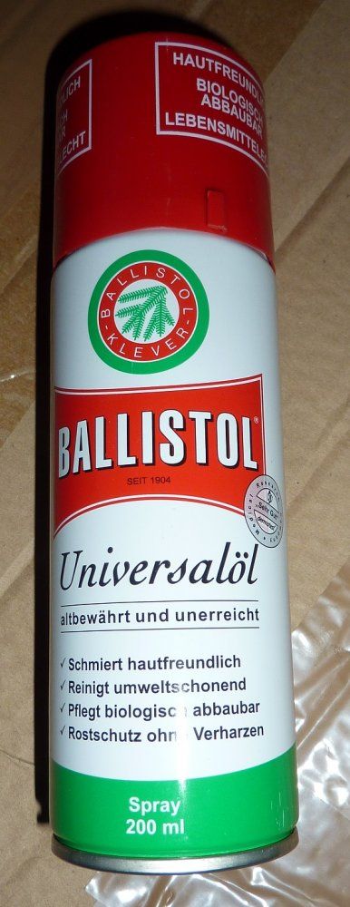

Das Mittel der Wahl ist übrigens das allseits beliebte:
Nur nicht zu tief einatmen und hin und wieder mal gut lüften ... *hüstel* aber es soll ja - trotz des typischen Geruchs - nicht ungesund sein ... ;)

Guten Abend,
es gab mal wieder einige Arbeiten am Rad. Der Rahmen wurde gereinigt und mit Ballistol eingesaut.
Ich habe damit bereits früher gute Erfahrungen gemacht. Man bekommt einiges an Abrieb/Dreck etc wieder weg und ausserdem werden die Farben wieder richtig satt.

ein tipp vom alten mann, der auf mallorca zur zeit mit seinem rs6 am rumradeln ist ;)
"Vaselinöl". das entspricht in weiten teilen der "eloxalmilch", die es seinerzeit von principia im kanister zu horrenden preisen zu erstehen gab. lässt das eloxal seidig matt erstrahlen!
danke nach Malle! das werde ich auf jeden Fall mal besorgen und probieren. Du hast Recht: die Original-Kanister wollte ich nie anschaffen - hätte meine Hausratversicherung nicht abgedeckt :D
