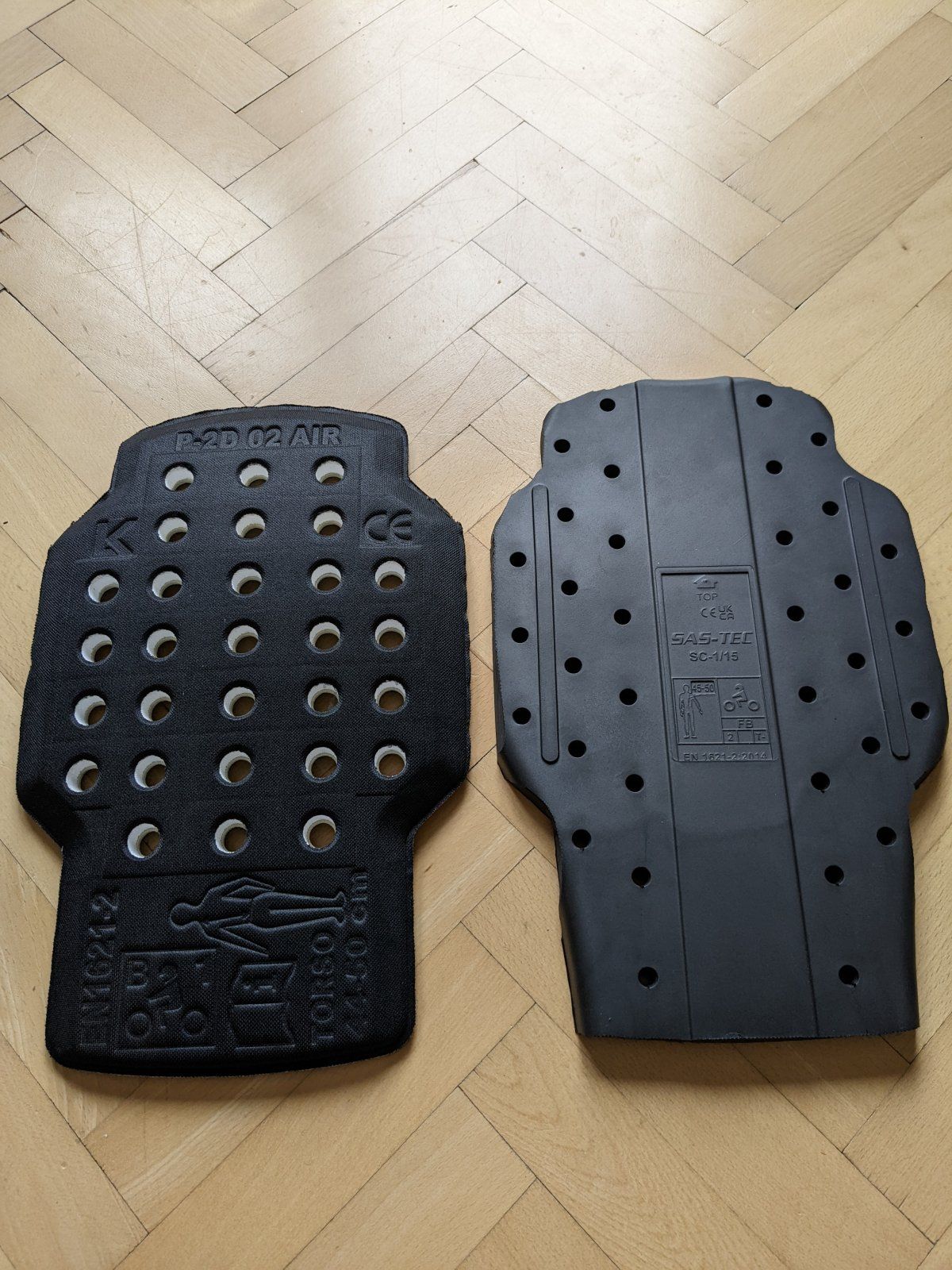

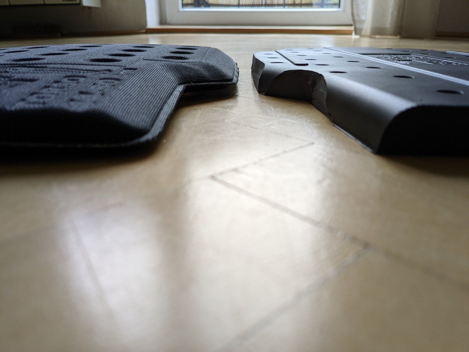

Meine alte Evoc Jacke hatte ein Level 1 Rückenschild von Evoc selbst. das hab ich ausgetauscht gegen ein zugeschnittenes SasTec Level 2 schild. Das Evoc Schild war zwar minimal dünner, aber sehr steif und wenig anschmiegsam. Hier wurde der Tragekomfort durch das Sas-Tec Schild sogar extrem verbessert.
Ich hatte die Leatt 3DF 5.0 Short in der Hand. Der Level 1 Hüftschutz in dem Teil ist genauso dick aber unflexibler als vergleichbarer Level 2 Sas-Tec Schutz.
Leider scheint das Sas-Tec Material für die Hersteller bei der Kalkulation zu teuer zu sein. Anders kann ich mir irgendwie nicht erklären, dass das im MTB Bereich kaum verbaut wird.
Edit: fake news: das Sas-Tec Schild ist nicht einmal dicker :D

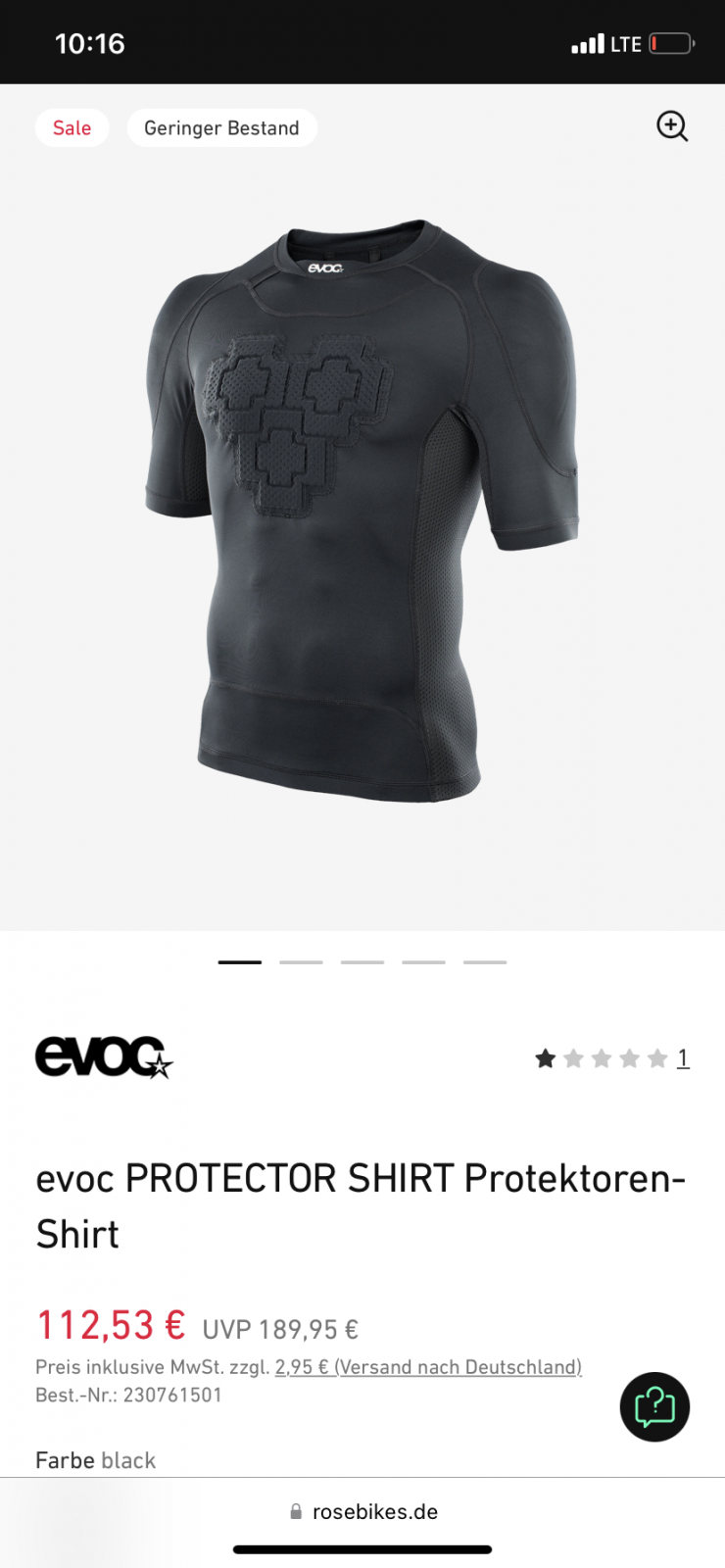

Nee tatsächlich das Shirt, ich fand das schon immer interessant, nur hat mich der Preis immer abgeschreckt. Jetzt gab es das aber bei Rosé Bikes für 112€, da konnte ich nicht widerstehen. Allerdings werde ich, wenn die POC Jacke nichts ist, die Evoc Jacke noch bestellen.

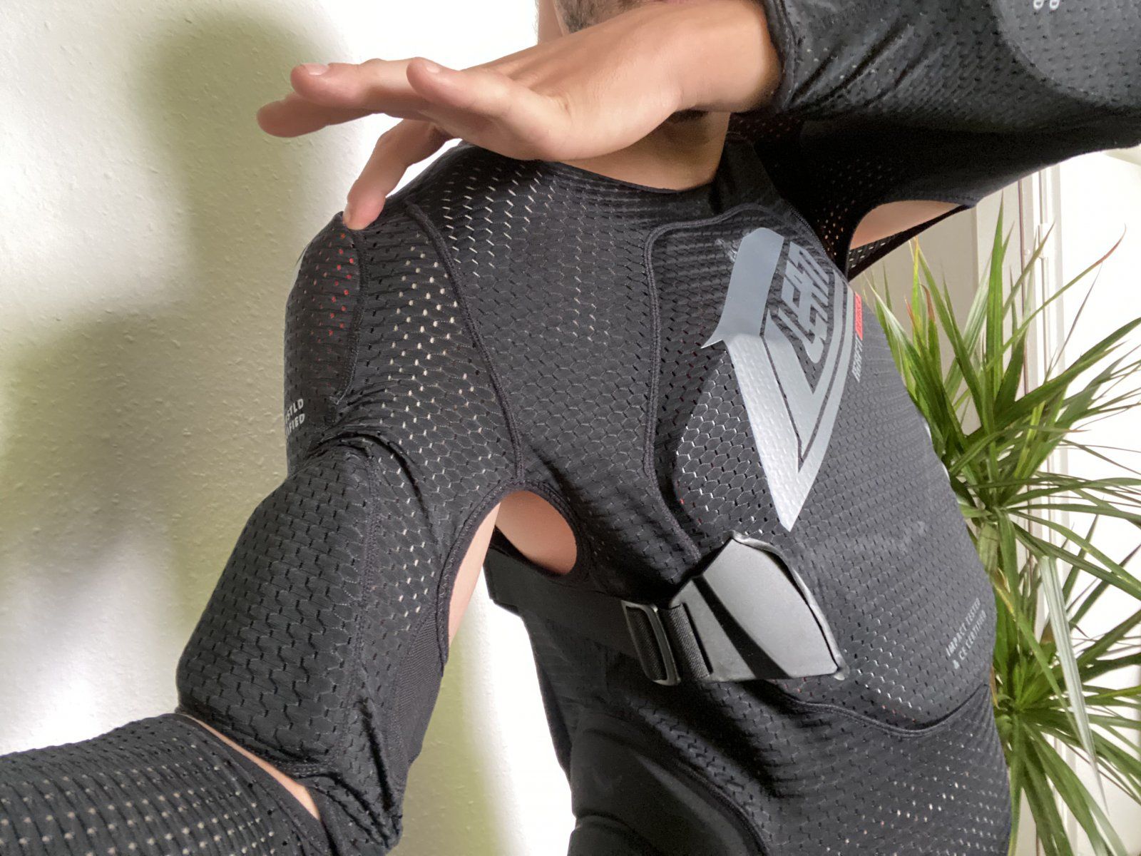

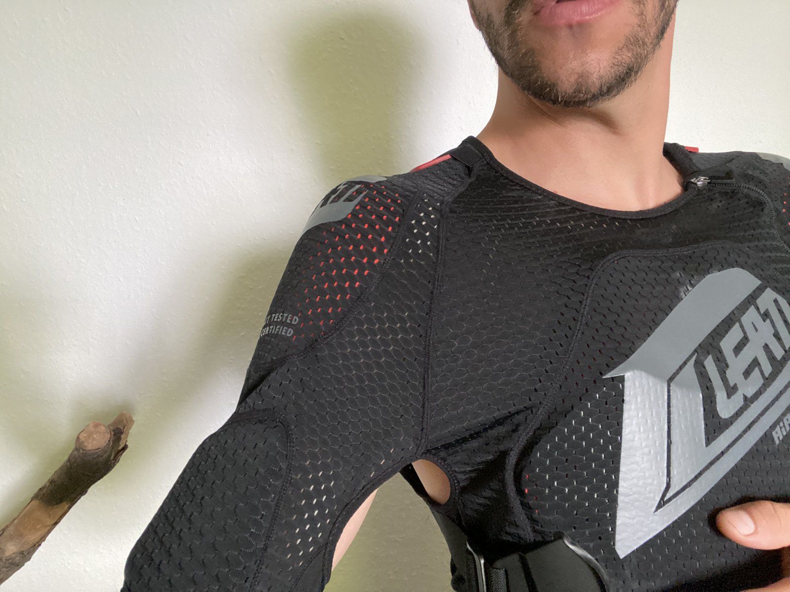

Edit : hab mal Bilder der elastizität gemacht:
Ein Finger und keine Kraft reicht aus. Jez stelle man sich vor 80kilo schieben über griffigen waldboden.F0CA9281-262E-4A13-A90D-B2B4492C376E.jpeg9AB0BDA3-23DA-4D3E-8CB4-A50BD6D98B11.jpeg
