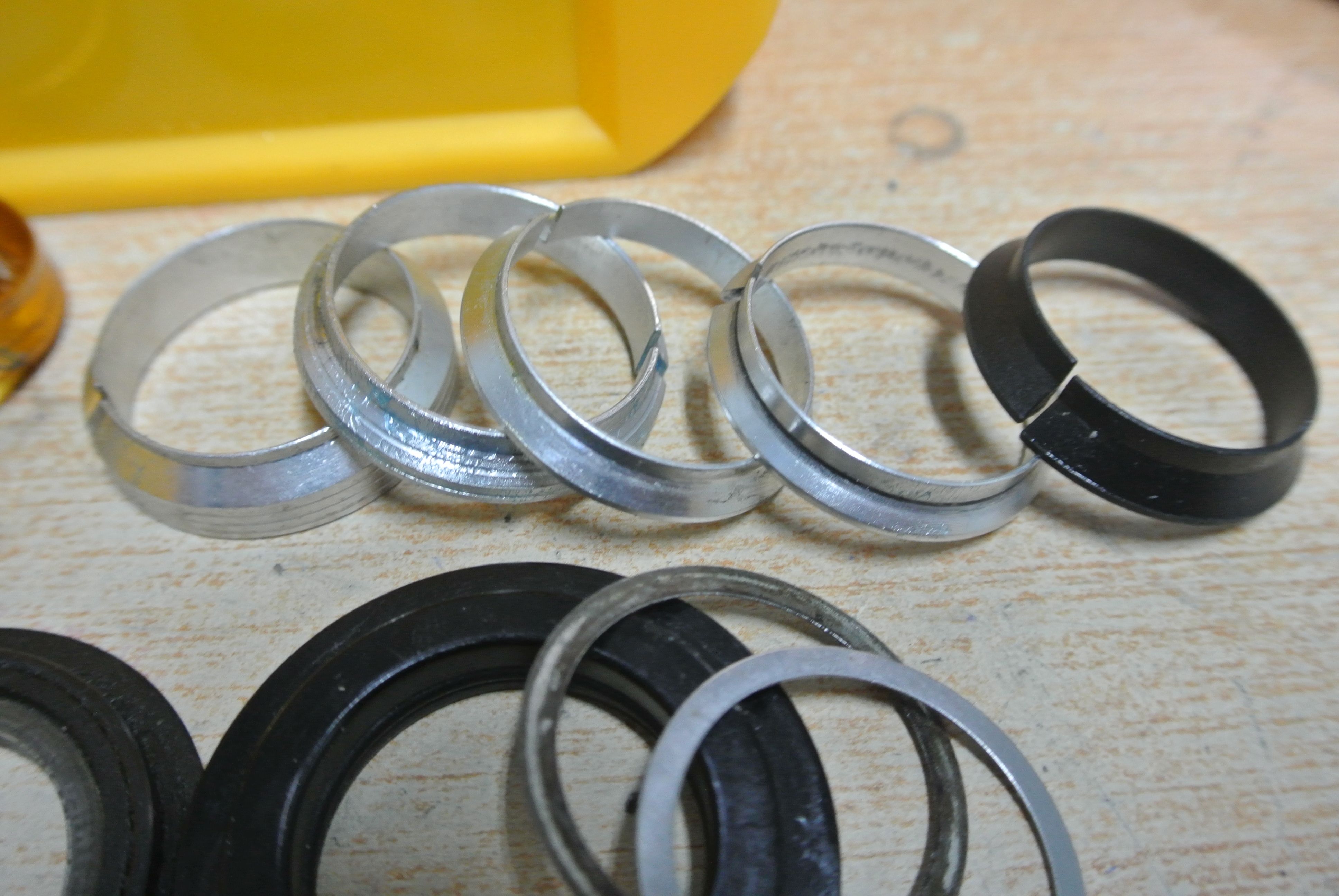

Ja, prinziepiell soll es so tief wie möglich. Der aktuelle Deckel ist 8 mm hoch. Der von ceramicspeed 4 mm. Das heißt es würden 4 mm Spacer dazukommen, oder wo liegt mein Fehler? 20 mm scheint mir recht viel zu sein.
Nachtrag Ahead Deckel.
Noch gesehen du hast einen Spalt zwischen Steuerrohr und Aheadabdeckung das ist natürlich nicht so schön und ermöglicht auch noch jede Menge Platz für Wasser, Schmutz was nicht gut fürs Lager ist, der sollte so gering wie möglich sein, was ich nicht gesehen habe stimmt der Durchmesser vom Deckel mit deinem Steuerrohr überein?
Um mit deiner aktuellen verbauten Aheadabdeckung tiefer zu kommen benötigst du entweder einen schmalere Konus oder Lager da wäre beides möglich.
Konus wäre sicher einfacher was hast du aktuell...vielleicht habe ich was für dich über.

Denke der Spalt kommt vom losen Zusammenstecken. Habe auch einige Konen da, falls ich doch was brauche, melde ich mich, danke!

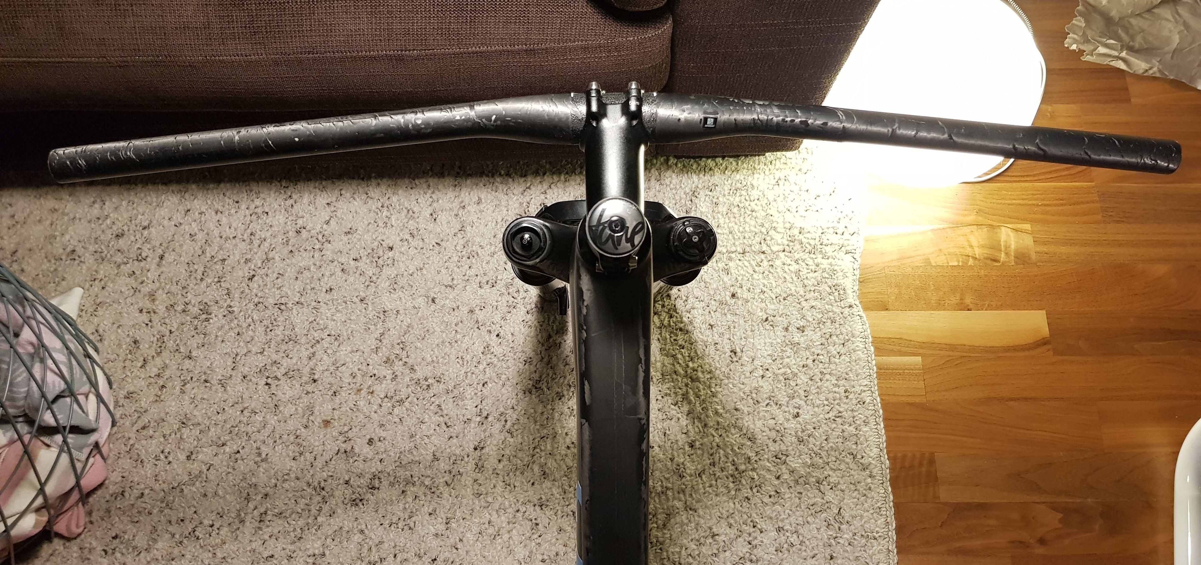

Habe den Steuersatz mit den vorhandenen Teilen jetzt mal "optimiert". Wahrscheinlich hat mich die FSA Abdeckung generell ästhetisch nicht wirklich angesprochen. Jetzt hab ich die vom Workswell genommen. Schon viel besser und baut insgesamt etwas flacher.
Den Lenker habe ich auf den Kopf gestellt und leicht gedreht. Wollte ich schon länger mal ausprobieren.. mal schauen, wie sich das fährt. Ein bisschen Kulhavy-Style :lol:
Die Gabel kommt übrigens auf 1472 g ohne Expander und Steckachse. Der Vorbau auf 90 g, ist ein Kalloy -17°, 80 mm.

P.S.: ist mit dem Cutter-Messer am Lenker werkeln nicht gefährlich von wegen Verletzung der Fasern? Oder ist das harmlos?
Soviel Fasern wie da ab Werk durchgeschliffen sind...da kann man unmöglich mehr falsch machen.
Bei deinem Lenker wäre es ein Problem, Christoph.
