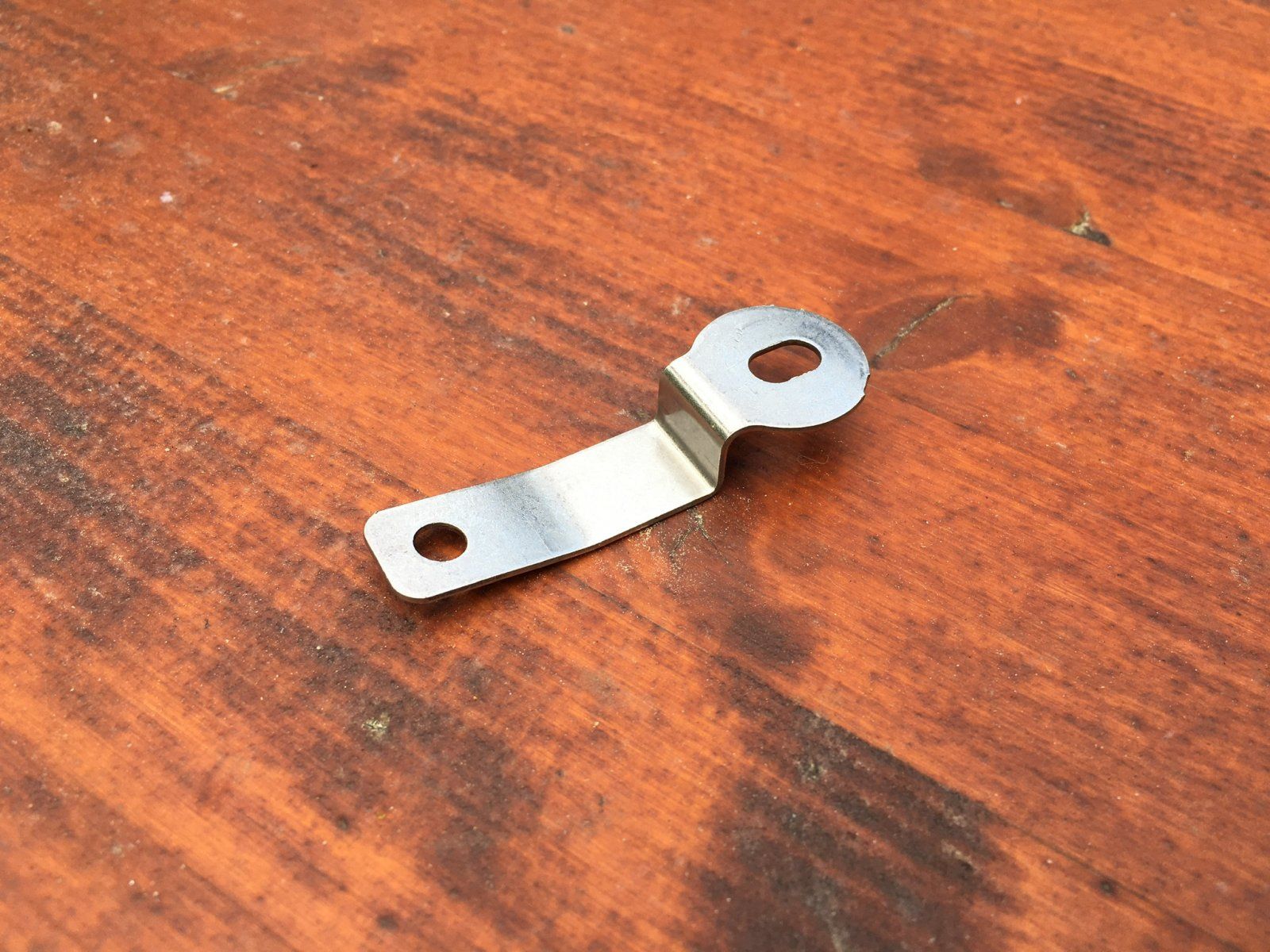

Hier mal die ersten Fotos der Kotflügelbefestigung in Höhe Tretlager. Blechlasche war bei den Bluemels 65 Shiny dabei. Einmal umgebogen, schon passend. Kleinere Unterlagscheibe muß ich noch montieren.
