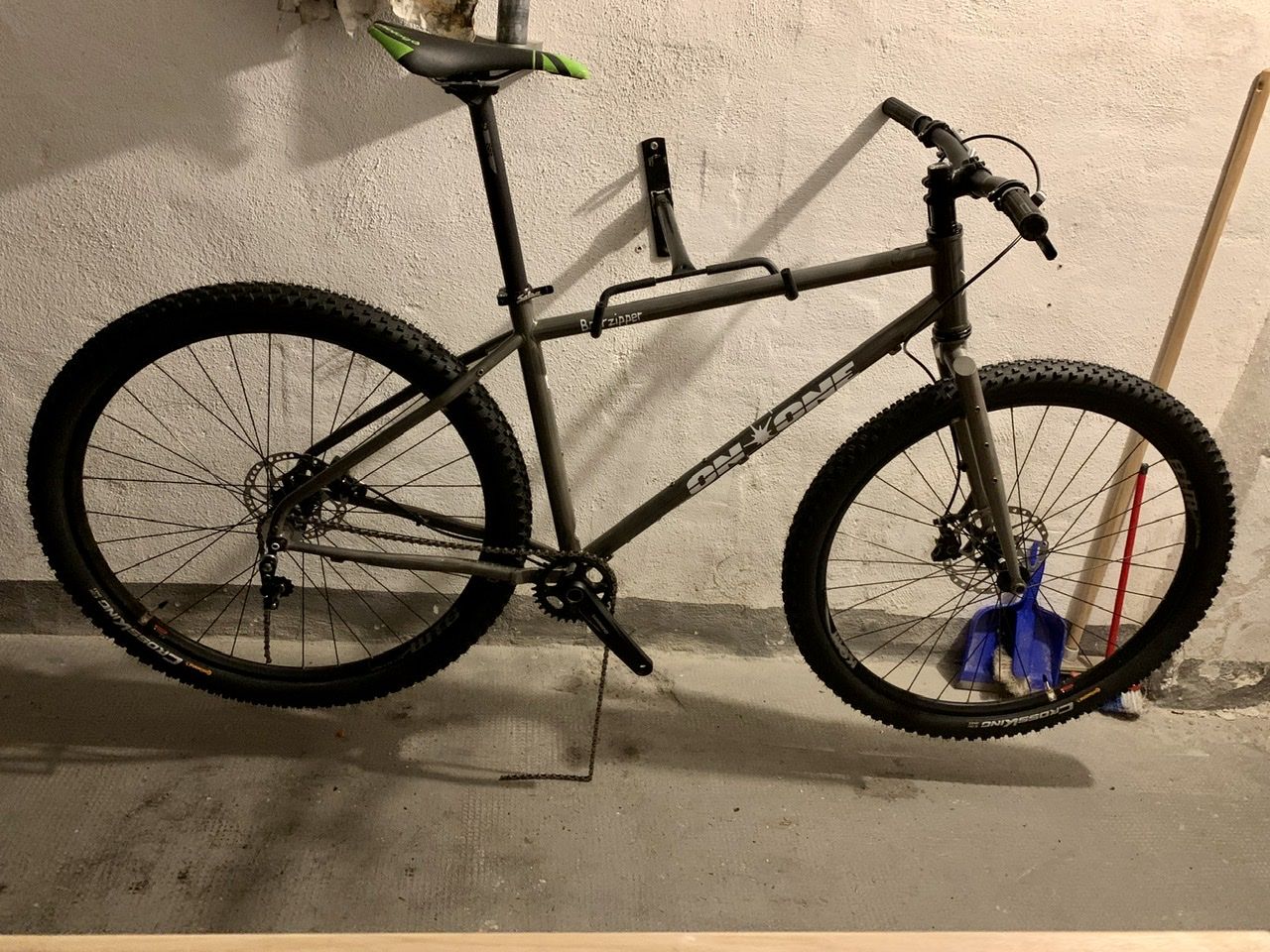

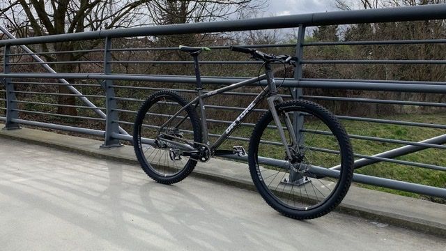

@chipster Ich möchte das 29´er auch als Single Speed aufbauen. Welche Kurbel hast du verbaut?
oder von hinten einäugig über die Kette peilen, kann man gut erkennen.Lassen sich eigentlich auch Bremsen mit 203mm Bremsscheiben am Heck verbauen? Bei 180er Scheiben ist die Montage des Bremssattels schon problematisch, oder?

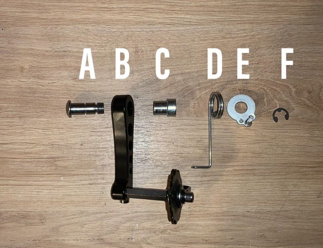

Wie hast du den Spanner modifiziert, das der nach oben drückt?
Fährt jemand das 29er Bootzipper mit 650b+ Bereifung? Was geht da maximal in den Rahmen?
Edith: ich werde es wohl selber testen... Hab eins bestellt...![]()
