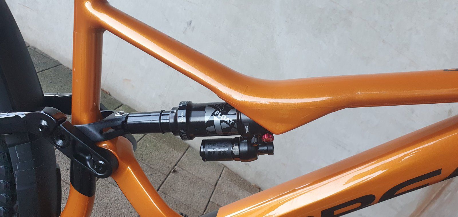

Da ich ja evtl. noch ein Customizing machen kann, habe ich mich mal mit dem Konfigurator befasst und bin etwas überfordert ob der Auswahl. In der hiesigen Orbea-Gallerie sind leider nicht viele Bikes und kaum Custom Occams für Inspirationen.
Eigentlich will ich "Farbe" statt dezent, aber gleichzeitig soll man die Farbe auch nicht nach zwei Jahren nicht mehr sehen können.
Hat schon mal jemand das "Mango" gesehen? Anbei mal der Versuch, die (auf Bildern) IMO sehr coole Kombination des Santa Cruz Tallboy (heißt dort Melon) nachzubilden, leider gibt es kein so "lilanes Blau" bei Orbea.
Alternativ könnte man sich gegen irgendeine konkrete Farbe entscheiden 😉- wie kommt die "Galactic Rainbow"-Effektfarbe?
Hier mal als Inspiration, Farbe aber auch nicht so viel, dass man sich zu schnell daran "satt" sieht 😉

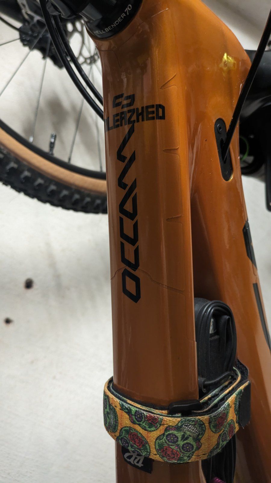

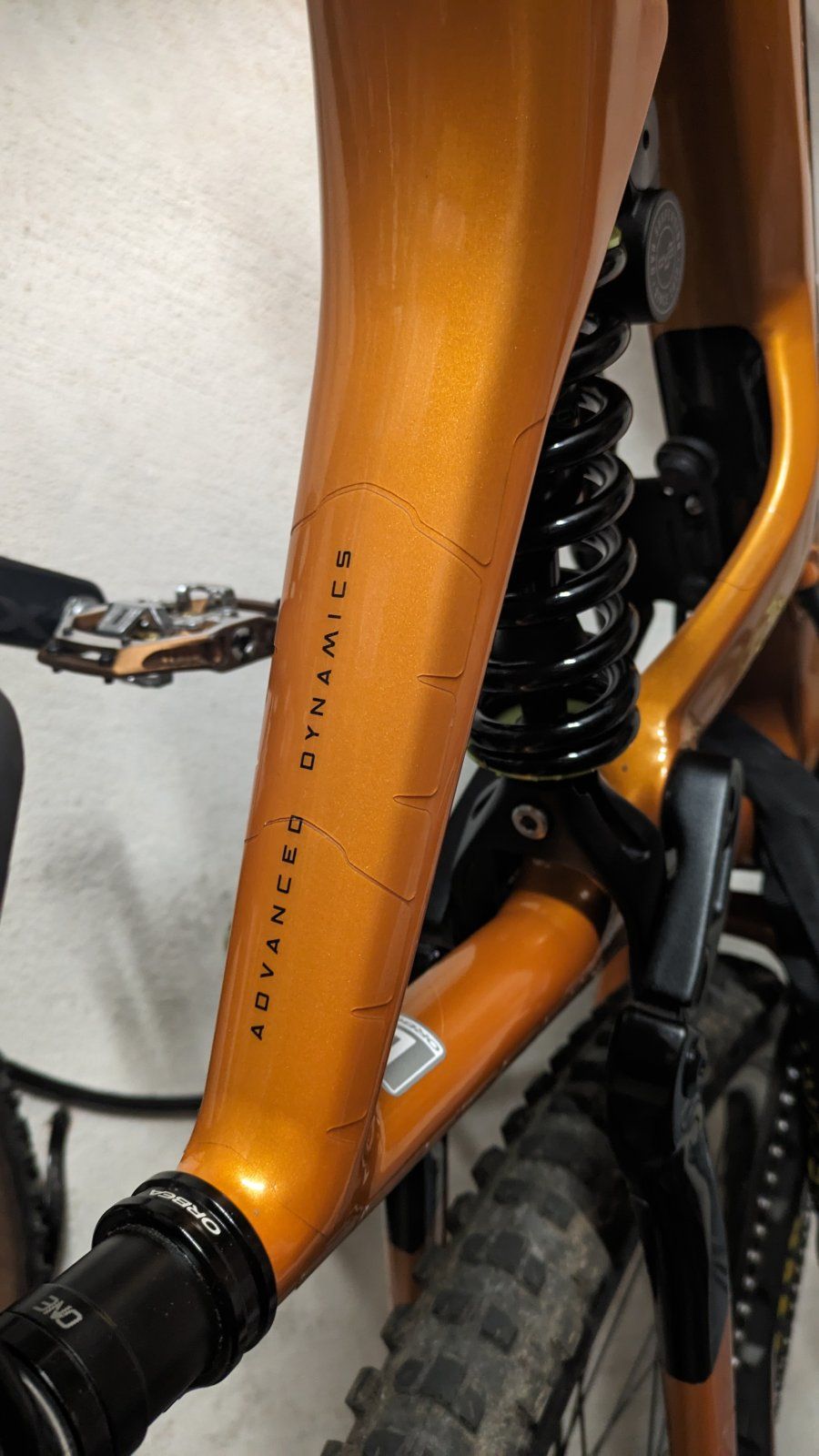

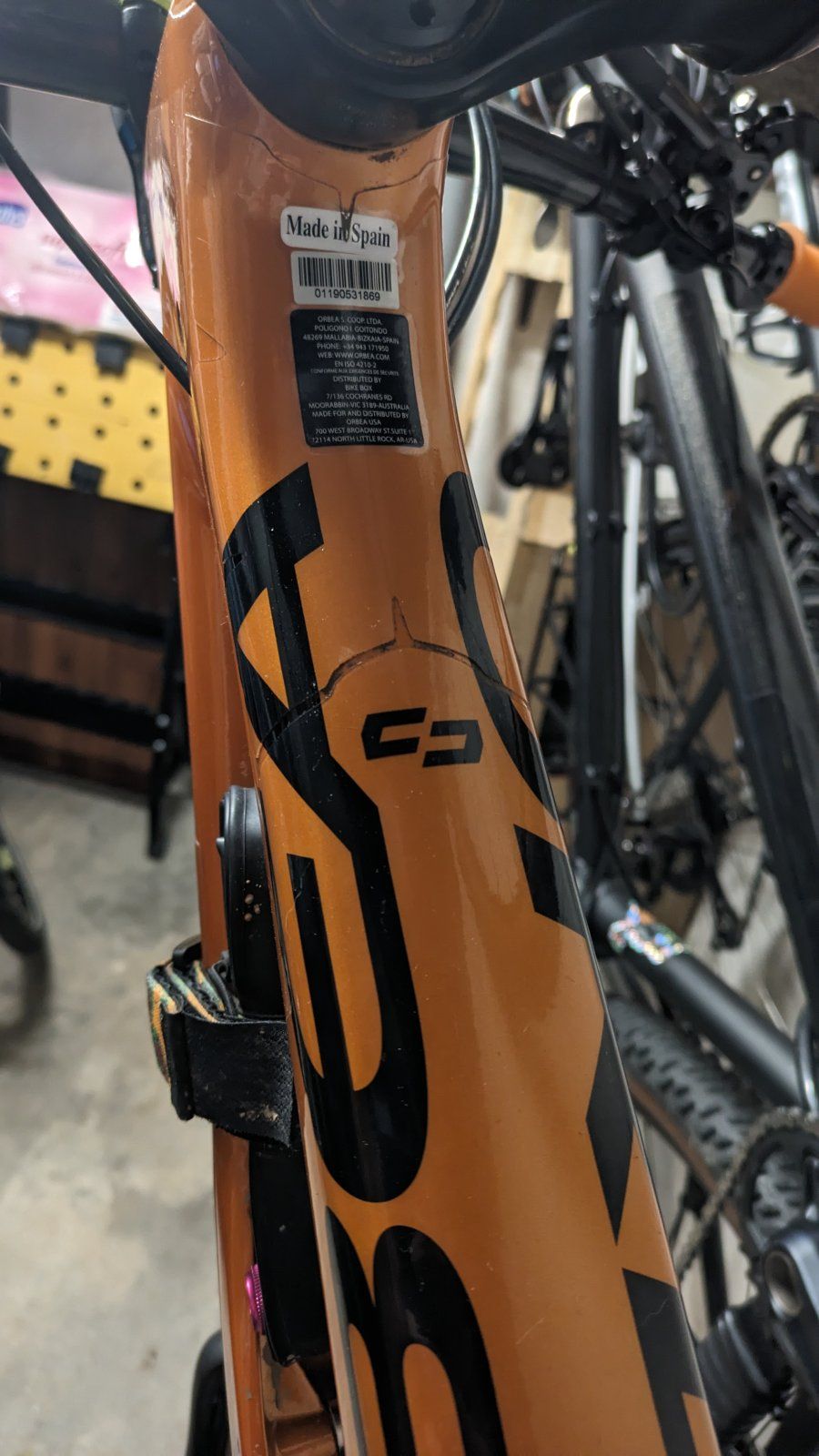

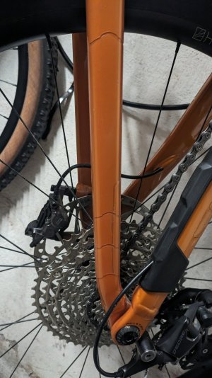

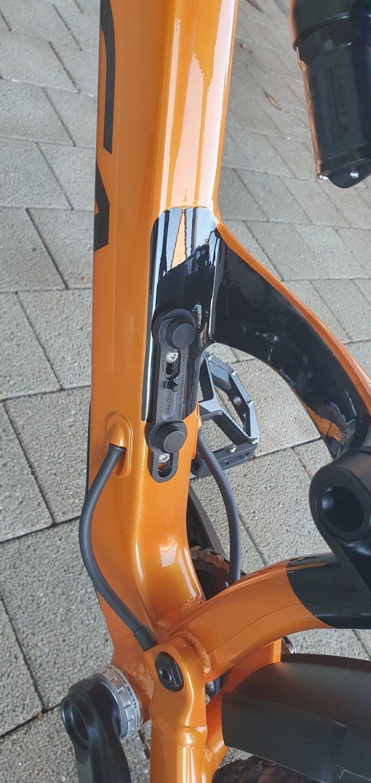

Ich hab mal wie gewünscht versucht die Übergänge der Unleazhed Folie zu fotografieren. Wenn ich es noch gründlicher putzen würde, wären die Übergänge auch noch weniger zu sehen. Die Folie habe ich damals übrigens ohne Fön oder Spüliwasser aufgebracht und nur mit den Fingern angedrückt. Hat trotzdem funktioniert und hält wie gesagt seit zwei Jahren. Gerade Stellen wie der Übergang am Steuerrohr hätten mich wohl eine Menge Nerven gekostet, wenn ich es selbst zugeschnitten hätte.

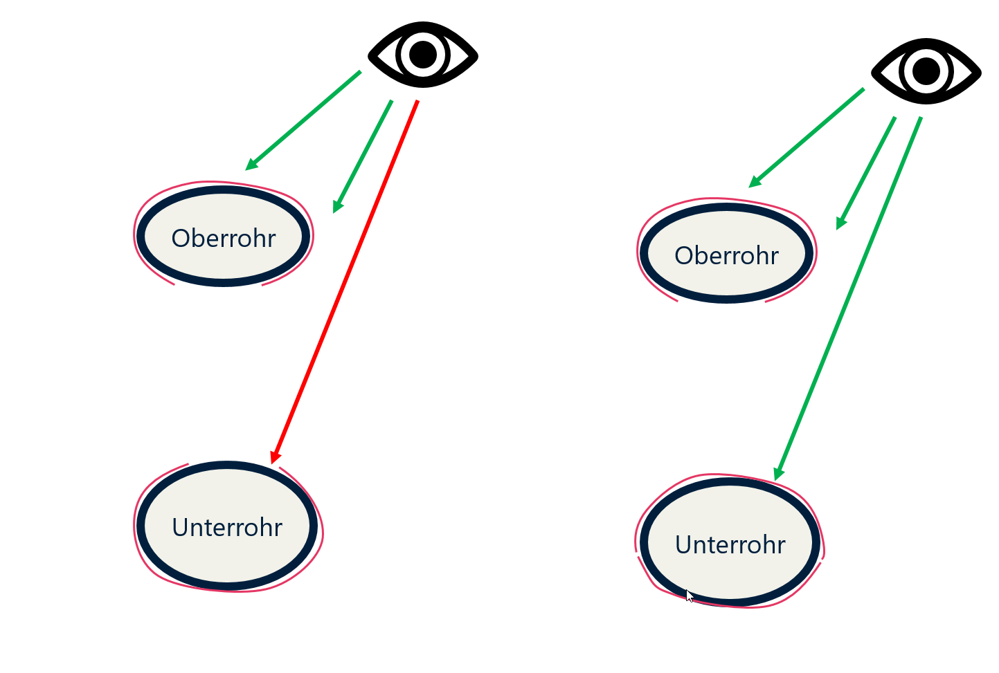

Klingt nach einer machbaren Vorgehensweise - wie weit kommst du mit der 10cm breiten 3M-Folie um das Ober- und Unterrohr rum? Ich frage mich halt, ob es sinnvoll ist, die "Flanken" der Rohre mit abzudecken. Beim Oberrohr kann man ja die Unterseite offenlassen, die sieht man nicht und die sollte auch nix abkriegen, aber die Seiten sollten halt dabei sein, wenn man bei einem Ableger den Rahmen irgendwo seitlich anschlägt (siehe Skizze.png)
Beim Unterrohr muss natürlich gerade die Unterseite abgedeckt sein, wenn man die Folie dann seitlich über die "Flanken" hochzieht, hat man aber die Ränder der Folie oben sichtbar. Versucht man es am Unterrohr von oben und von unten, hat man sicherlich viel Spaß mit dem Zuschnitt an den Stellen, wo sich die Folien berühren.
Ist aber vermutlich eh alles Theorie, weil es mir am Ende eh am Geschick fehlt, dass es wirklich gut aussieht. :D
Aber wie gesagt: wenn ich es nidt gesch***en kriege, reiß ich es runter und kauf Zuschnitte.

Nein, das ist der wirkliche tolle Lack von Orbea. 😀😀😀Lack ist glänzend, die Folie auch.
Wenn Du mehr in die Bilder reinzoomst, kannst du an einigen Stellen den Übergang zur Folie sehen.
Wie weiter vorne schon mal geschrieben, habe ich die obere Seite vom Oberrohr fast komplett foliert, die untere Seite vom Unterrohr vom Lenkkopf bis zu dem vorhandenen Schutz.
Das asymmetrische Rahmenteil, die oberen Streben vom Hinterbau und einen Teil vom linken unteren Hinterbau und den hinteren Teil vom Sitzrohr

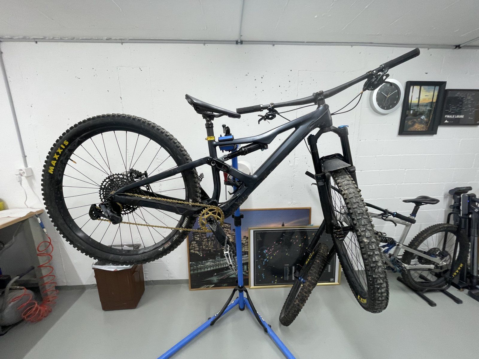

Neue Kette für das Occam der besseren Hälfte. Jetzt ist ein richtiger Antriebsmix am bike. 😅 GX, NX, XX1, AbsoluteBlack...
