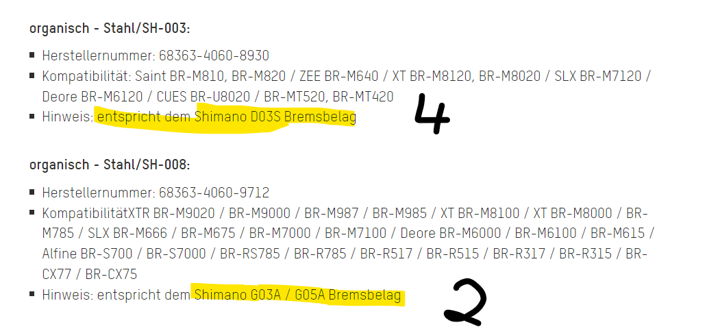

Es gibt "4 Kolben Sattel bei Shimano", dort passen nahezu alle 4 Kolben Shimano Beläge rein und diese sind alle gleich ihrer funktionalen Größe innerhalb der Herstelltoleranzen. Geht ja nicht anders.
Das gleiche gilbt für 2 Kolben Sattel von Shimano.
Beispiel:
https://www.bike-components.de/de/3min19sec/Bremsbelaege-Disc-fuer-Shimano-p68363/
oder reden wir total aneinander vorbei?
Zeig mal ein Beispiel bitte. Ich raffs nicht.
Was genau meinst du mit "günstigen Bremsen" und "größeren Belag"?
Beispiel:

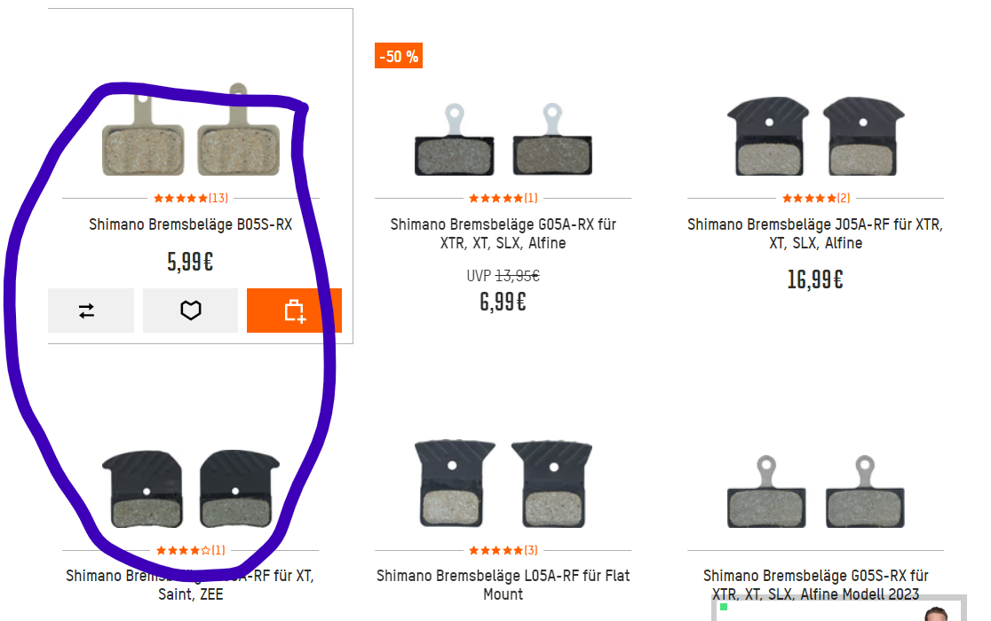

Sorry, mir war nicht klar, das es nur um die 4 Kolben geht. Ansonsten sieht an hier schön die Unterschiede;
Die MT200 findest an sehr günstigen Bikes, meist HTs, teils aber noch an an 1.000 HTs von Scott falls ich es richtig im Kopf habe.
Hier ist der Reibring breiter. Dazu meist die RT26 Scheibe die keine Freigabe für sinter hat.
Bei den Zweikolben-Bremsen nutzen die MT200, MT400, MT410 und MT500 die schmälere, höhere Belagsform. Sie benötigen eine Scheibe mit breitem Reibring. Diese Scheiben sind nicht für Sinterbeläge freigegeben.
Ab Deore 6xxx kommt eine breitere, niedrigere Belagsform zum Einsatz.
Bei den Vierkolben-Bremsen wird immer eine breitere, niedrigere Belagsform genutzt.
Aufpassen muss man bei der Kombi 520/500 (v/h) oder 420/410 (v/h), da hier Vorder- und Hinterradbremse unterschiedliche Belagsformen nutzen. Dürfte aber beim Occam/Rise keine Rolle spielen, da Orbea immer 2/2 oder 4/4 Kolben verbaut.
