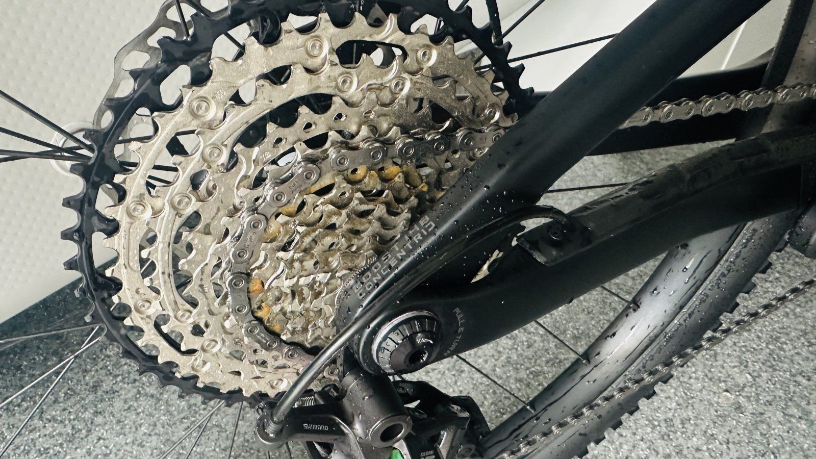

Mein Occam ist 4 Wochen alt und hat nach der letzten Ausfahrt am letzten Wochenende zum ersten mal Wasser gesehen.
Und nun heute das - ein rostendes Ritzel der SLX-Kassette. Bin gerade echt überrascht.
Hat jemand auch schon rostende Ritzel gehabt?
Kann das ein Materialfehler sein?
Stahl ohne Rostschutz (Kettenöl) rostet halt.
Wenn das Rad klatschnass ins Eck gestellt wird ist das nicht gut... Sollte zum jetzigen Zeitpunkt aber noch Flugrost sein welchen du mit dem öligen Lappen abwischen kannst.
