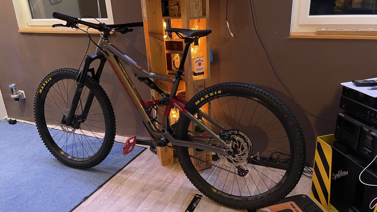

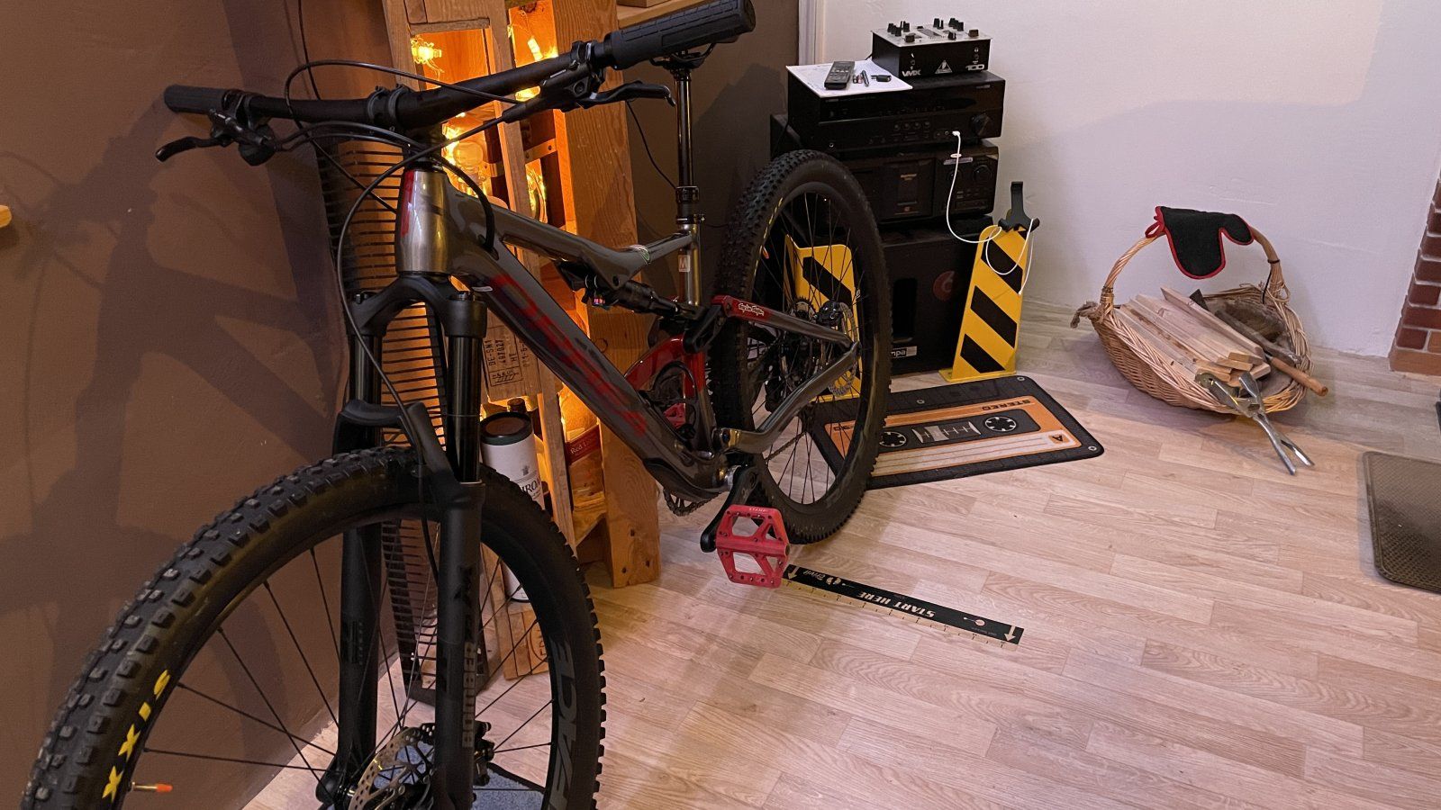

Heute abgeholt…Occam H30 für 1200€ in „optisch“ top Zustand…leider wenig Liebe in Form von fett und Öl bekommen…ansonsten wie aus dem Laden!..September 22 gekauft und stand fast nur in der Garage…sattelstütze muss ich mal prüfen lassen…
Die Sattelstütze ist super easy auseinanderzunehmen und wieder zusammenzusetzen.
Einfach mal aufmachen, reinigen, neu fetten und das Ding läuft wieder wie am ersten Tag.
Ja der Service geht super bei der Stütze, nur das Verschrauben der Gaskartusche im Stützenkopf war beim Zusammenbau etwas fummlig.
Bei mir hatte der Federmechanismus, wo der Zug, einghängt wird leider wenig kraft und hakte, sodass es in Kombination mit dem Knick des Zuges am Tretlager leider immer wieder zu Problemen kam.
Sonst hätte ich sie behalten.
So ungefähr war es bei mir auch. An der Zugaufhängung ist manchmal eine Menge Fett, vielleicht hilft es, das etwas zu entfernen. Und am Zug kann man etwas gegenwirken.
Was ich auch festgestellt habe..der Rahmenschutz unten am Tretlager löst sich…ist der nur geklebt? Und mit was könnte man diesen wieder ankleben?… Montagekleber?.. Silikon?
