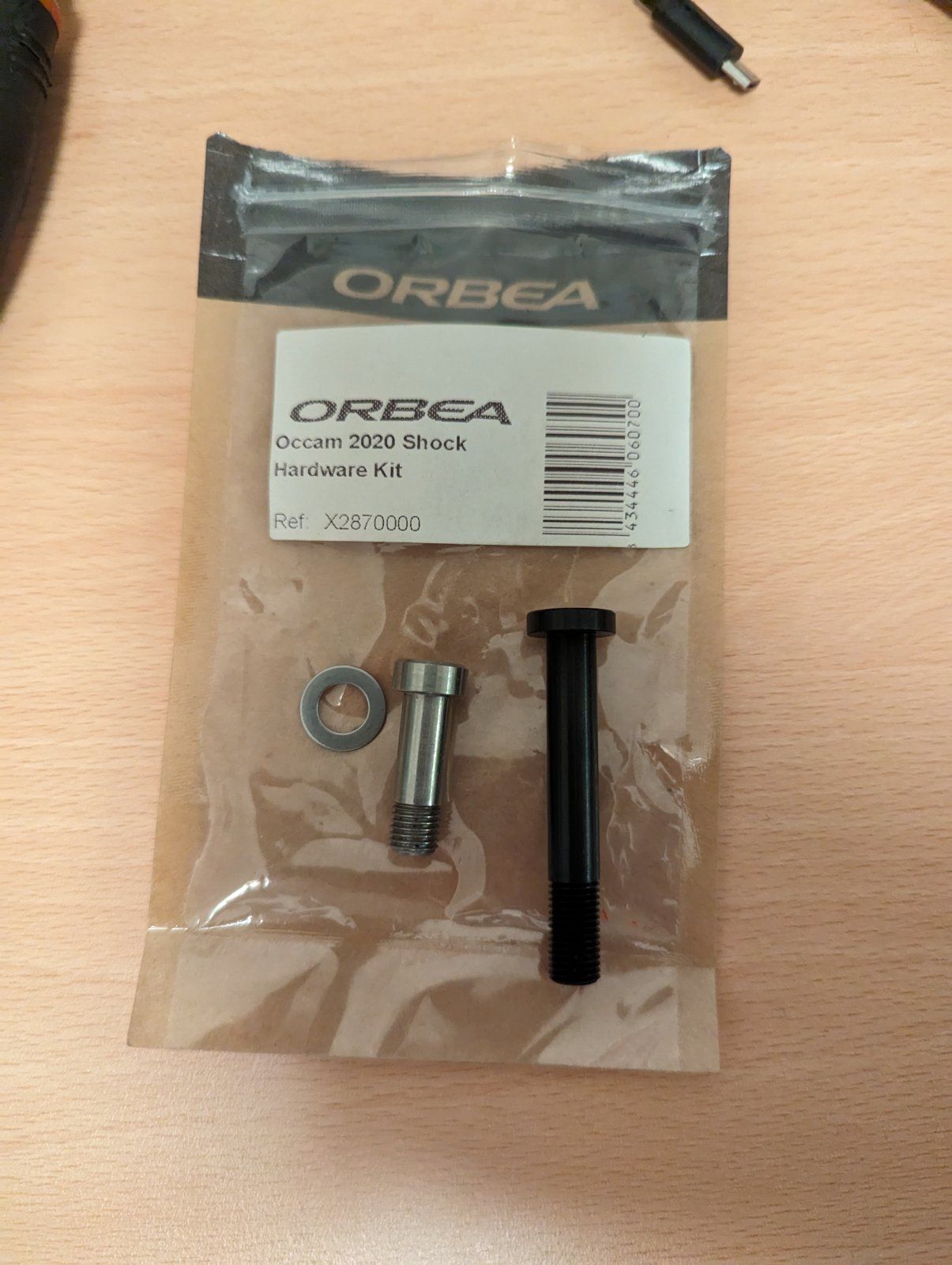

Includes the aluminum reinforced shock-front triangle fixing bolt.
Ich würde nicht sagen, dass der Händler versagt hat.Edit: Nach etwas nachlesen hier ist der schwarze Bolzen auszutauschen, dieser ist aber im Kit definitiv kein Stahl. Aber ab 2022 soll es wohl unproblematisch sein, also hat der Händler gleich zweimal versagt (Austausch bei 2022 nicht notwendig, UND falsches Kit verkauft)?
OK, aber hat das 2022er dann ab Werk diesen verstärkten Alu-Bolzen? Kann man äußerlich erkennen, ob der Bolzen aus dem Set verstärkt ist?Ich würde nicht sagen, dass der Händler versagt hat.

Ich hab die Originale mal ausgebaut, und mit der "neuen" verglichen. Außer der Beschriftung - 5nm neu vs 10nm alt - gibt es äußerlich keine Unterschiede. Beide wiegen auch exakt 8.0g.So langsam glaube ich, diese ominöse Stahlschraube gibt es gar nicht.
Hatte die je jemand in den Händen und auch mit einem Magneten geprüft?
Was ist der Unterschied zwischen den beiden Aluschrauben?

Also ich habe meine Aluschraube vorsorglich getauscht und bei Orbea direkt bestellt. Am 29.09.2022, Orbea REF.: X8810000, Bezeichnung: Steel bolt shock-frame OCCAM H2020.So langsam glaube ich, diese ominöse Stahlschraube gibt es gar nicht.
Danke für die Info. Die Stahlschraube hat sich äußerlich zur Original unterschieden? Und steht auf der Stahlschraube auch ein Anzugsmoment?
Der Übergang vom Gewinde zum Schaft unterscheidet sich leicht, auf der Stahlschraube steht 10Nm (auf der Alu nix), das Gewicht unterscheidet sich deutlich und die Stahlschraube ist magnetisch.Danke für die Info. Die Stahlschraube hat sich äußerlich zur Original unterschieden? Und steht auf der Stahlschraube auch ein Anzugsmoment?
