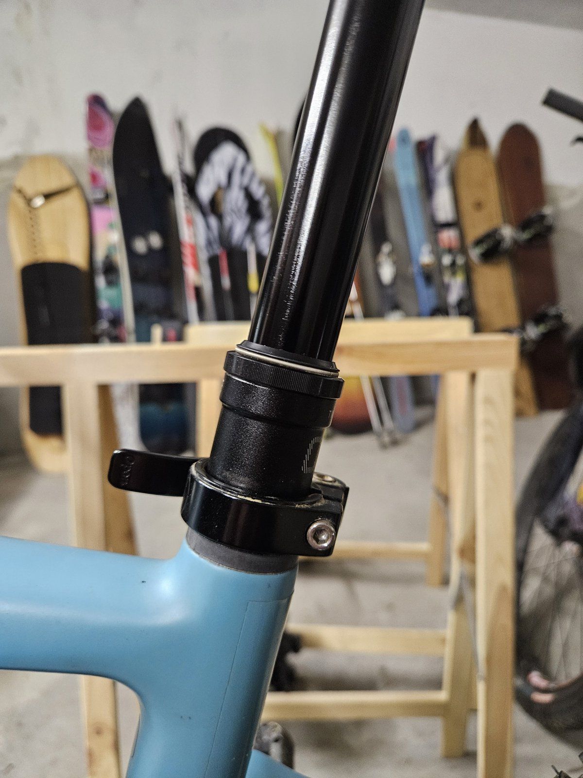

Ich habe einfach mal ihr Trekking Rad und Ihr Hardtail gemessen so wie sie aktuell fährt..Pedal unten und bis Sattel Oberkante 80 cm und Mitte tretlager bis Satteloberkante 63cm…beim Occam Stütze komplett im Rahmen und ausgefahren..84cm und 67cm …also gute 4cm höher..mit ner 125er wäre auch schon knapp…Schrittlänge hatten wir glaube 74 letztens gemessen…
oder habe ich einen Denkfehler und liege völlig falsch 🤷🏼‍♂️🤷🏼‍♂️🤷🏼‍♂️
Du kannst doch scheinbar direkt am Occam messen, da würde ich das Trekking-Rad komplett außen vorlassen. Oder hab ich was falsch verstanden?
Stell den derzeitigen Dropper auf eine Höhe ein, auf der sie sitzen könnte und dann miss von der Oberkante des Sitzrohres bis zur Unterseite der Sattelstreben. Ausgehend davon, dass du den Dropper voll versenken kannst, ist das doch schon dein maximaler Drop. Nur die Stack-Höhe der Stütze müsstest dann noch abziehen. Falls du die Marke der Stütze wechseln würdest und z.B. eine One-Up kaufst, könntest bei der Stack-Höhe aber auch noch ein paar Millimeter rausholen
Wobei ich auch kein Problem damit habe ne 100er dran zu machen..nur lohnt sich der geringe hub am Ende noch…?🤷🏼‍♂️…aber ich messe nochmal und wenn das Wetter passt muss sie mal ne runde fahren..
Also vorhin nochmal gemessen 🙈.. mit ach und Krach könnte man 75cm messen..aber dabei hebe ich meine Frau mit der Wasserwaage fast schon an..😄😅…wobei ich mit der faustformel eigentlich fast im Rahmen bin…75x0,885 =66,3…momentan ist der Sattel 67cm..mit ner 125er dropper muss ich eigentlich total im grünen Bereich sein 🤔..am besten ist wenn sie bei besseren Wetter mal Stück fährt…

Werde zwar ne 125er dropper besorgen,aber hab die 150er mal aufgeschraubt .ist echt simpel..war irgendwie nass drin..die Kartusche auch ..könnte aus der Kartusche Flüssigkeit sein.alles gereinigt und sauber gemacht .Baue sie heute wieder zusammen und probiere mal..denke aber mal das sie defekt ist..
