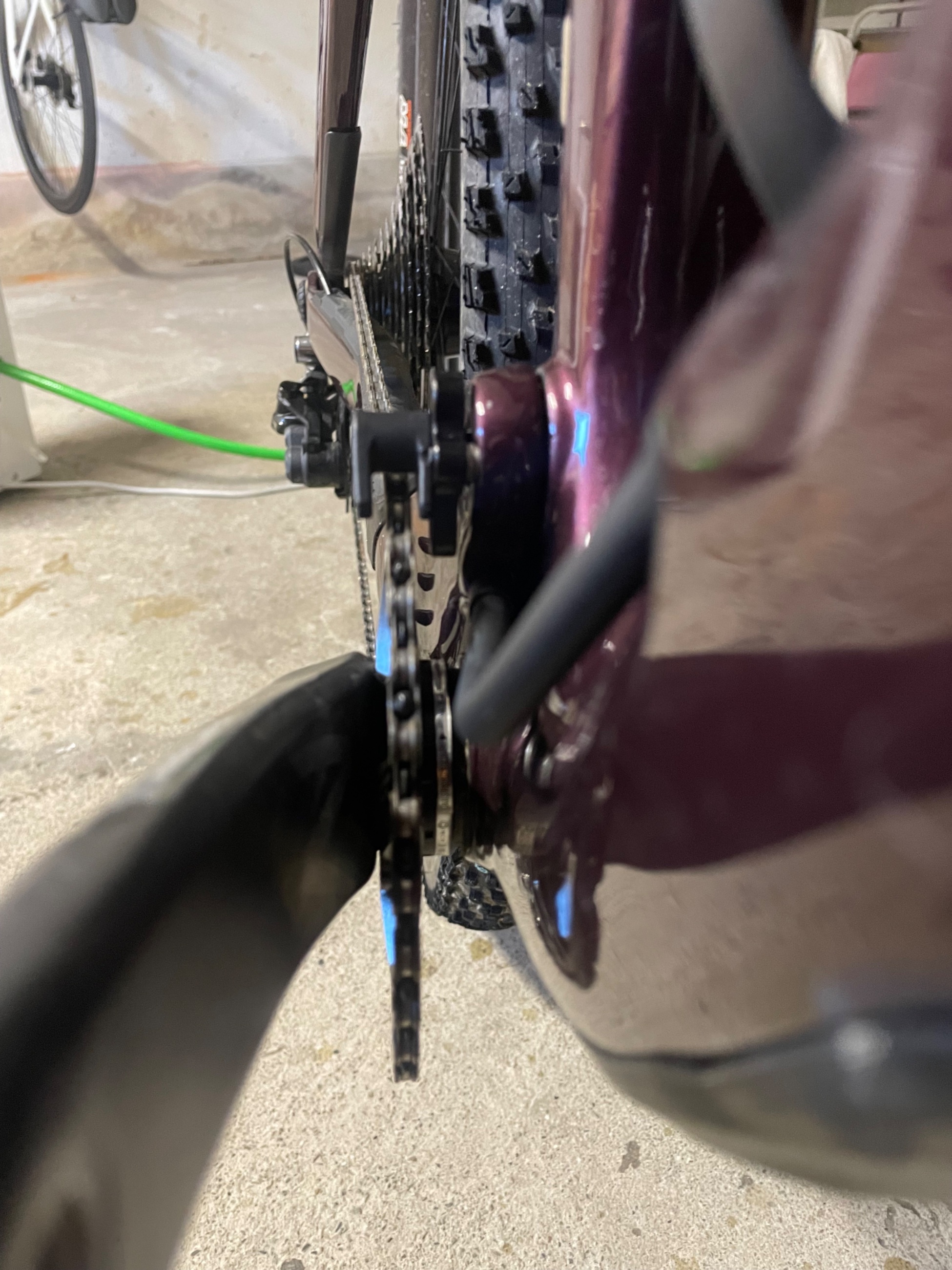

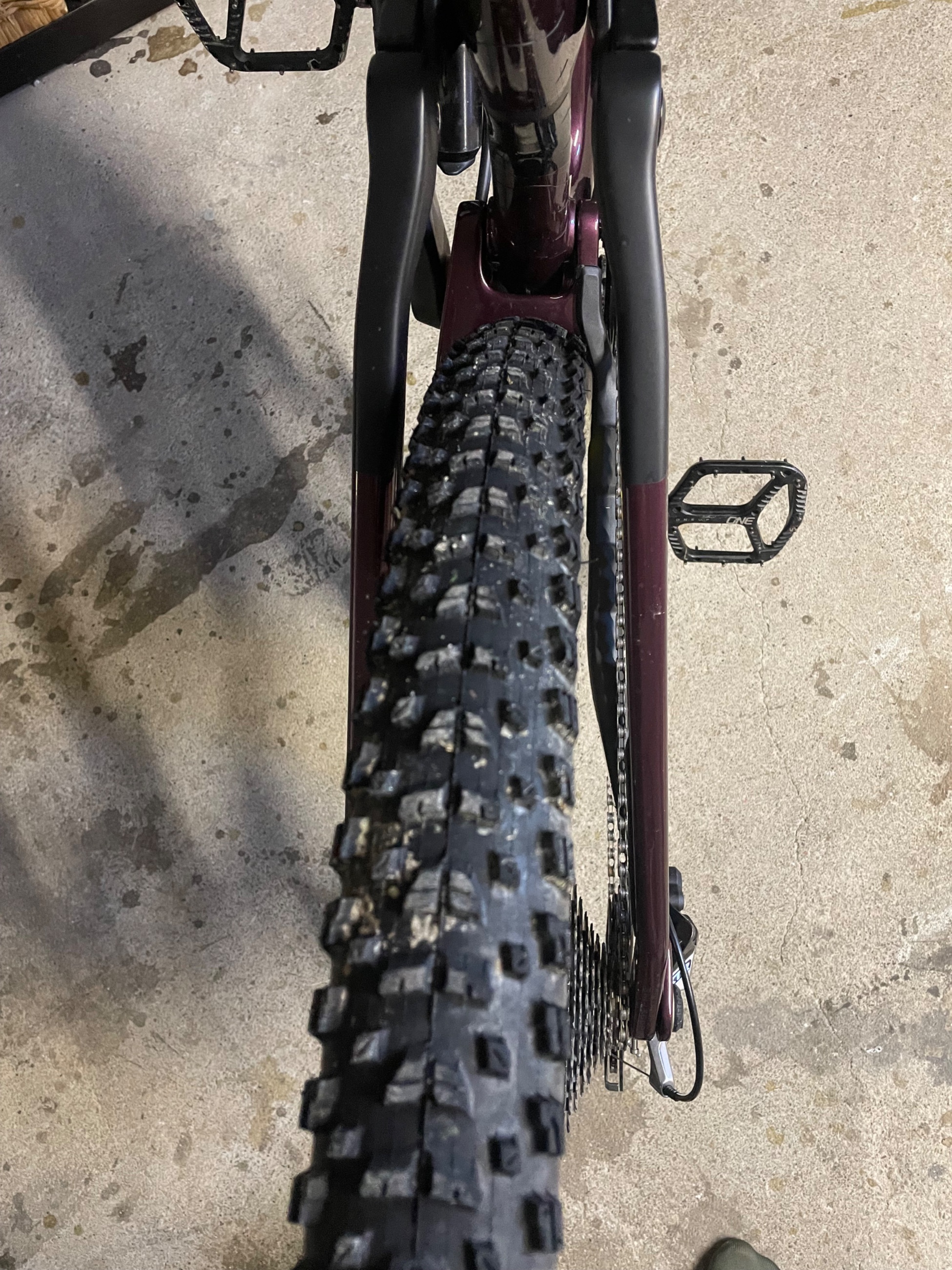

Hat jemand an seinem Occam eine RaceFace Next SL Kurbel verbaut ?
Zur Ausgangslage:
Ich fahre das 2023 M10 in L und möchte auf eine RaceFace Next SL wechseln.
Original verbaut ist die XT FC-M8120 Kurbel: Q Faktor von 178mm und 55mm Kettenlinie
Die Next SL hat einen Q Faktor von 170mm und 52mm Kettenlinie
1. Passen die "schmäleren" RF Kurbeln noch ans Bike oder gibts Probleme mit zB. Kollision/streifen am Hinterbau-speziell beim Carbonrahmen ?
Zur Kettenlinie: ich war etwas verwundert das mein Bike mit der XT Kurbel mit 55mm Kettenlinie verbaut ist-ich hätte eigentlich 52mm erwartet -
Lt. bluepaper hat das 2024 Modell doch tatsächlich eine Kettenlinie von 55mm-beim 2020-2023 ist es leider nicht angegeben...
2. Fährt jemand eine 52er Kettenlinie mit Shimano Kassette am Occam bzw. funktioniert das problemlos in allen Gängen, auch beim zurücktreten?
vielen Dank
@harig das 23er Modell ist das alte, oder aktuelle Modell? Habe das alte 22er M10 LT und da ist die 8100er XT Kurbel (52er Kettenlinie) mit nem 32er XT Kettenblatt dran. Funktioniert problemlos beim rückwärts kurbeln.
Ich glaube Schräglauf ist beim rückwärts kurbeln eher der Killer. Also wenn das Kettenblatt weit “außen” liegt und das größte Ritzel weit “innen”. Kette springt dann auf das nächst kleinere Ritzel. Also falls kürzere Kurbel mit weiter “innen” liegenden Kettenblatr passen sollte, wird es zumindest auf den größeren Ritzeln eher weniger Probleme beim rückwärts Kurbeln geben. Auf den kleineren Ritzeln eher mehr Probleme. Allerdings gibt’s generell eher Probleme auf den größeren Ritzeln, weil näher am Kettenblatt = Winkel größer.

Gerade mal bei mir geschaut…schleift auch etwas ..hab das h30…bin mit dem antrieb allgemein unzufrieden…bei meinem Jeffsy läuft nach 6 Jahren alles leicht und geräuschlos..das Occam hat wenig km und fühlt sich nicht so schön an..
Hatten wir glaub ich schonmal. Bei mir schleifte die Kette im kleinsten Gang auch, nachdem ich auf ein 30er Kettenblatt gewechselt habe. Aber nur im Stand. Sobald die Federung im Sag steht, ist da genug Platz.

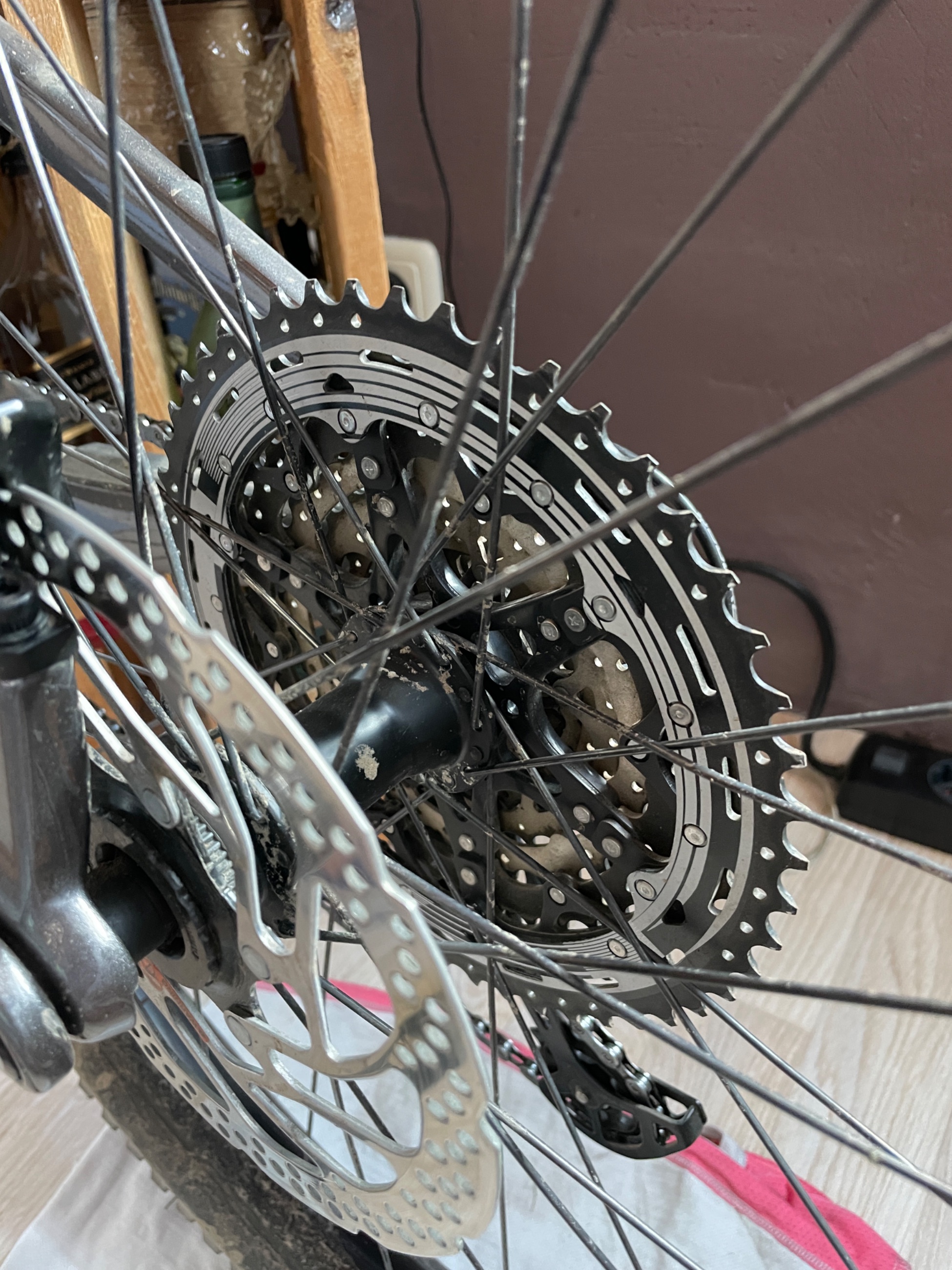

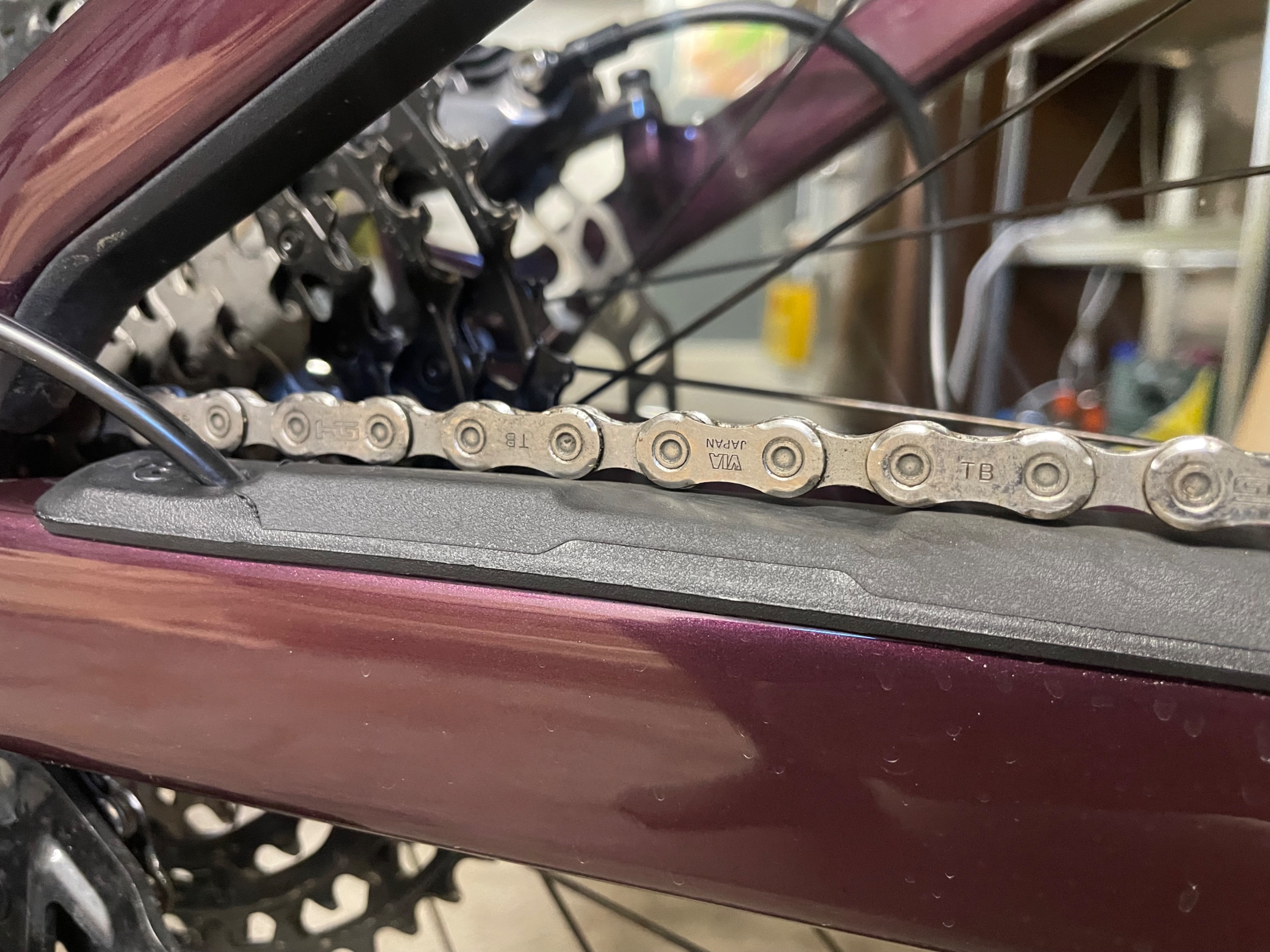

Ich finde beim occam von meiner Frau läuft der Antrieb allgemein schwerfällig..kein vergleich zu meinen anderen bike mit Sram antrieb..obwohl das Occam sauber ist und wenig km weg hat…vielleicht muss ich mal komplett zerlegen und schauen wo der Hund begraben ist..

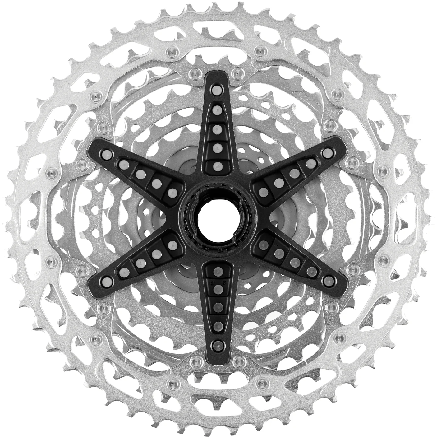

Ging mir ähnlich. Meinem Eindruck nach ist die Sunrace Kassette, falls Du nicht schon die Deore hast, nicht der Knaller, bzw. die Schaltvorgänge bei den Deore Kassetten, die ich hatte, fühlten sich immer knackiger und präziser an.
Was die Zugverlegung betrifft, weiß ich auch nicht, ob die beim Occam ideal ist. Ich hatte irgendwann Schaltzug samt Hülle getauscht und es war danach nicht wirklich leichtgängiger als davor.
