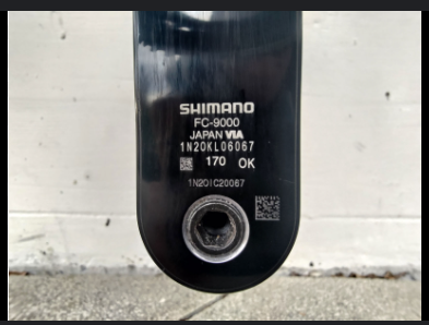

Hi,
Hat einer Grad die Kurbellänge vom 2022 er Modell zur Hand bei Rahmengrösse L? Sind das 170mm oder 175mm?
Viele Grüße und besten dank
