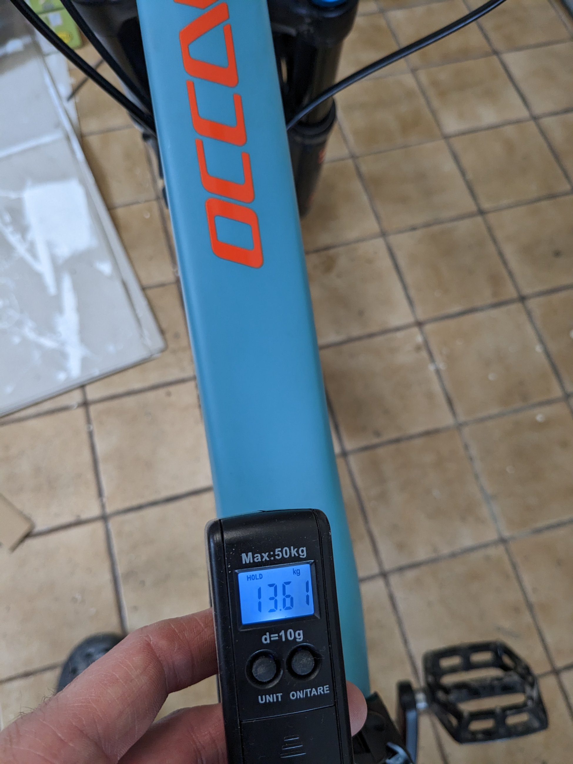

Hier :winken: ich auch. Wobei bei mir der Fall so ist, das ich das H20 LT fahre und für meine Frau habe ich das M30 "nicht LT" geholt. Ich habe allerdings an beiden Bikes schon relativ viel verändert, da ich selbst ein kleiner Technik-Nerd bin 8-) und das Schrauben sehr liebe :D

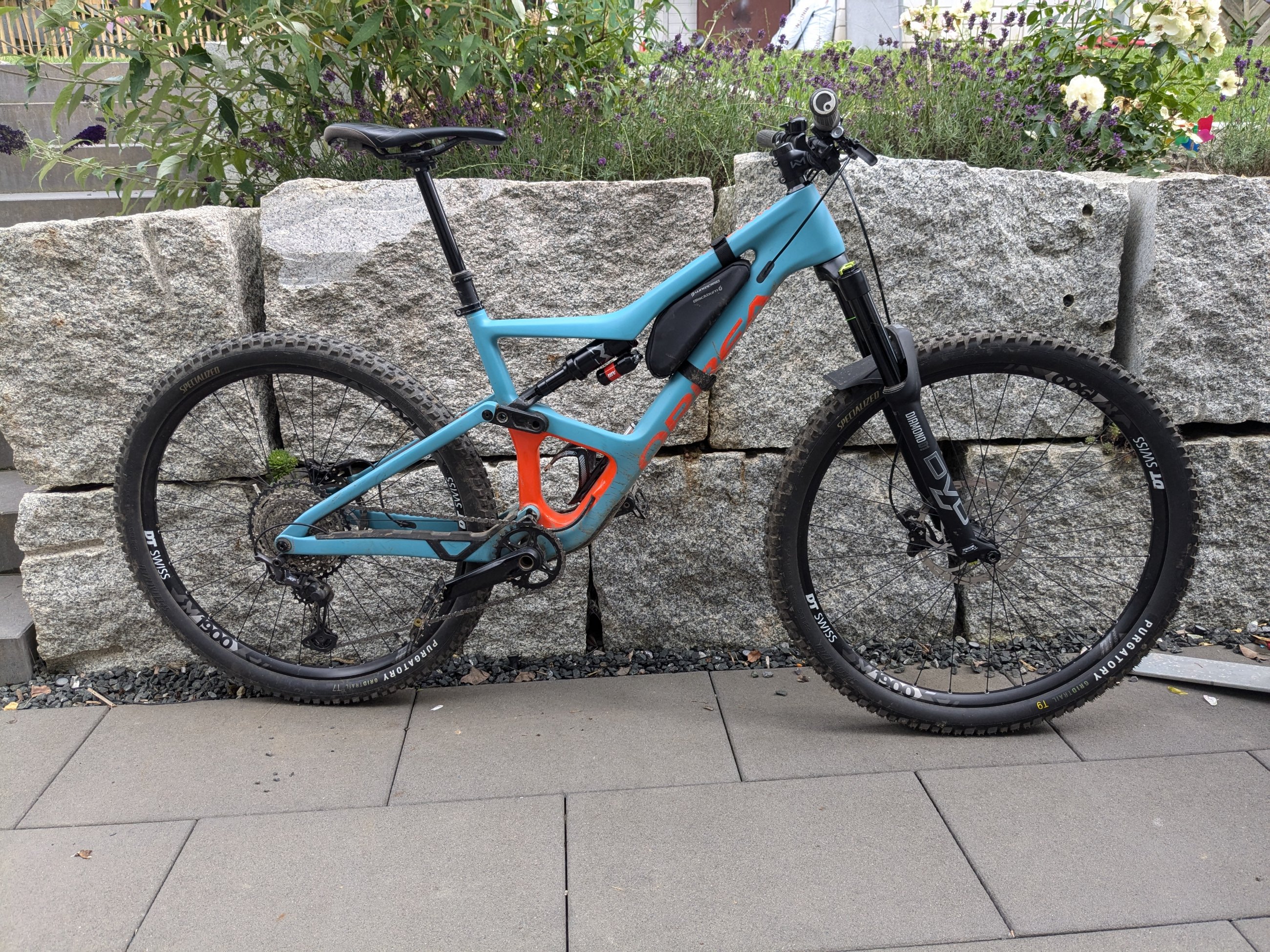

Das M30 meiner Frau habe ich so ein wenig auf Leicht gebaut, da meine Frau auch sehr schlank ist. Bin nach den letzten Upgrades jetzt bei 13,65 kg ohne nun gleich Haus und Hund zu veräußern. Das Bike ist für den Einsatzfall, den Du beschreibst perfekt geeignet.

Ein H30 auf unter 14kg zu bekommen wird spannend oder nur sehr "schwer" :lol: zu erreichen sein. Ich habe am M30 meiner Frau um die 13,65kg zu erhalten folgende Dinge geändert:
  • Magnesium Pedale
  • Carbonlenker und diesen auf eine Ihrer Körperstatur entsprechende Länge (740mm) gekürzt
  • LRS DT SWISS 29" EXC 1501 Spline One 30 mm (Carbonfelgen mit 240er DT SWISS Nabe)
  • Reifen vorn Forekaster und hinten Rekon in der EXO+
  • Kassette Shimano XT
Die größte Ersparnis im Gewicht konnte ich, wie von LTB bereits erwähnt beim RLS mit Reifen erzielen. Hier bin ich um genau 808g runter gekommen (weiß ich so genau, weil ich letztes Wochenende erst gewogen und Montiert habe).
Wo man noch was raus holen könnte, wäre bei der Umstellung auf Tubeless. Obwohl ich hier aktuell einen Schwalbe Extralight verbaut habe. Dieser wiegt 135g. Dichtmilch bei der Erstbefüllung 80-90ml + 2,5g Ventil sind aber auch weiterhin ca. 90g, womit ich hier maximal 2x 45g noch einsparen könnte.
PS: Den Vorbau finde ich mit 133g als nicht zu schwer. Habe bei meinem H20 den e*thirteen Plus 35 Stem in der 40mm Länge verbaut. Der wiegt 145g :eek: sieht aber in Verbindung mit dem Race Carbon Handlebar - 35mm in Intergalactic Blue einfach nur Porno aus :love:

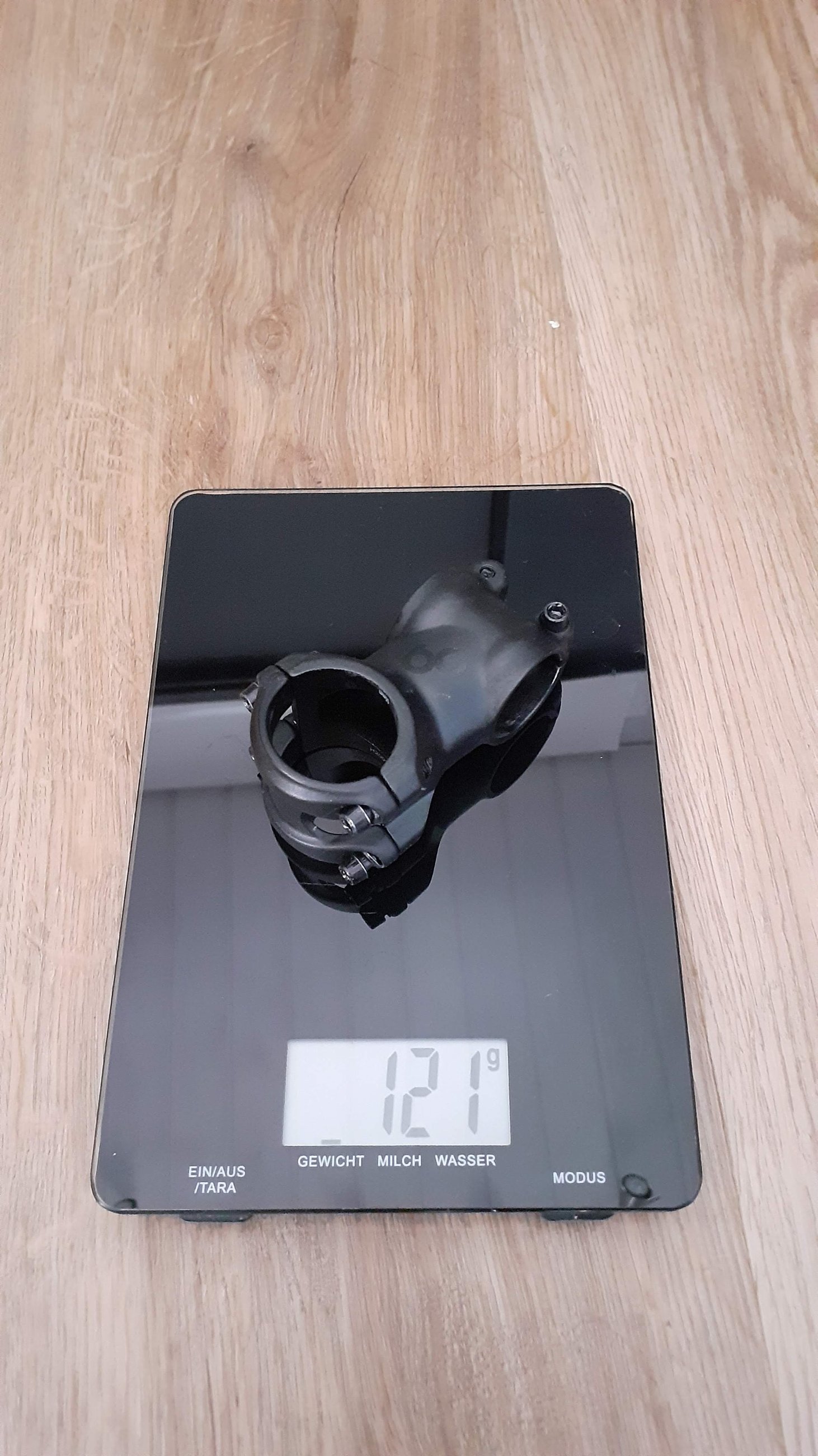

OC1 Lenker ca 370g
OC1 Vorbau ca 120g

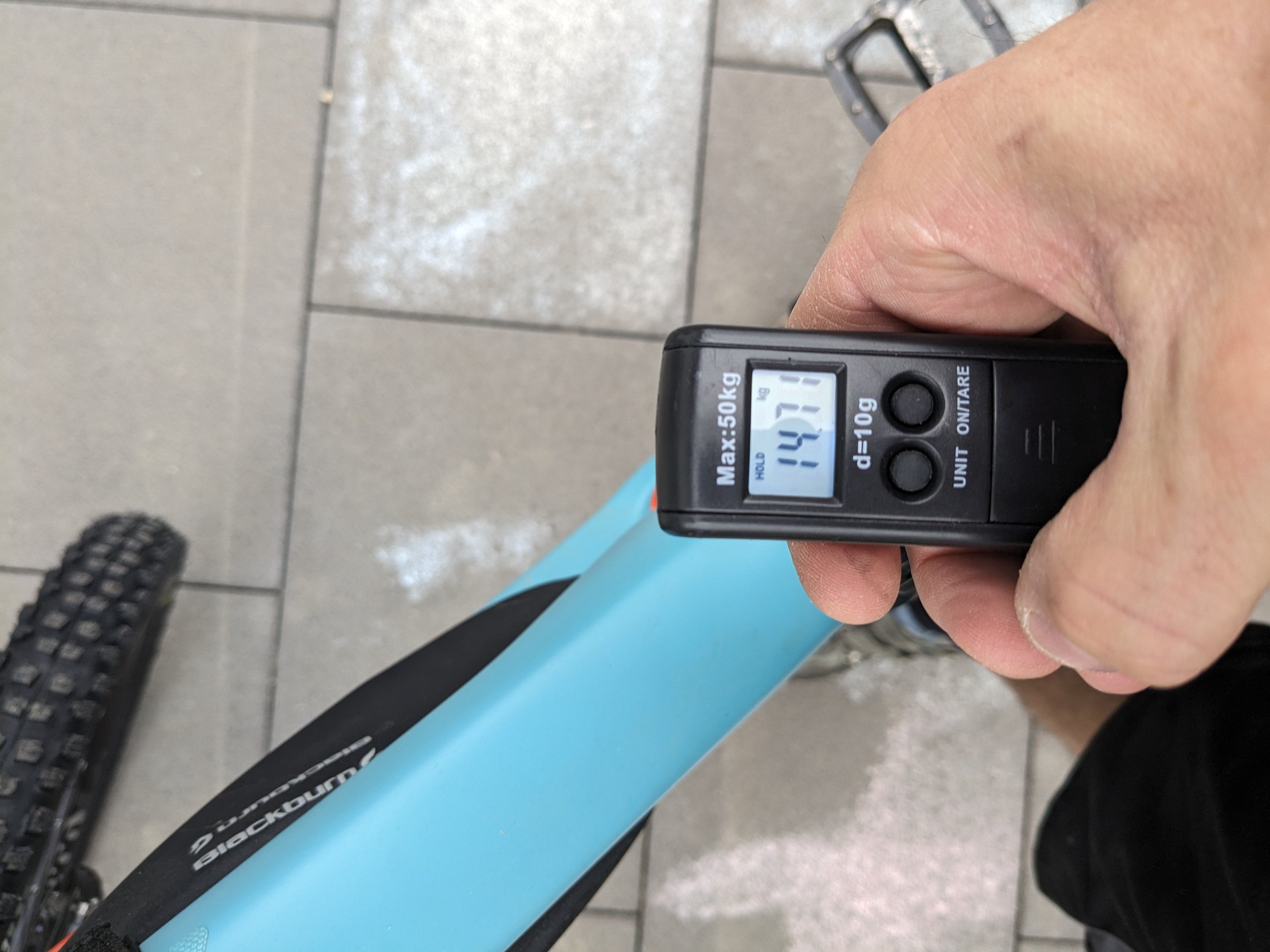

Ich hatte mein M30 im Diatmodus auf 13,6kg
Und jetzt hat es ca 14,7kg, allerdings mit Rahmentasche inkl Tool, Schlauch, Salami, Pumpe
