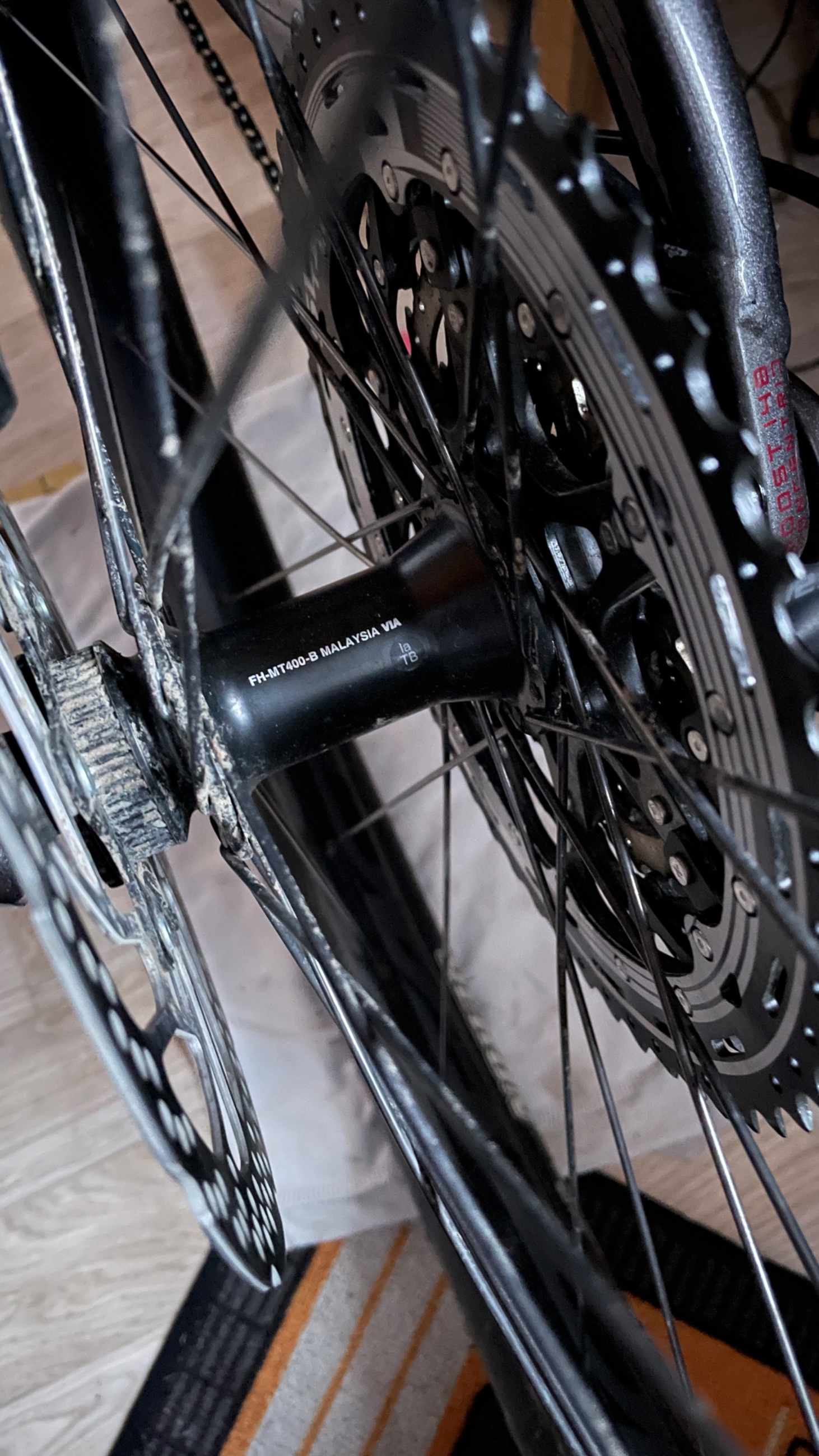

Beim Occam meiner Frau habe ich festgestellt ,wenn die Kette auf dem kleinsten Ritzel liegt..die Kette beim vorwärts treten am nächst größeren Zahnkranz schleift ,an der Stelle wo sie die Kassette verlässt Richtung Kurbel.
Beim vorwärts treten nicht so das Problem..tritt man mal rückwärts dann hackelt es ab und zu..
Also Rad mal raus und Kassette abgenommen..(war übrigens nicht sonderlich fest) alles gereinigt neu aufgesetzt und angezogen..allerdings hat die Kassette minimal spiel..egal ob 40nm oder ein Ruck mehr ..sie wackelt trotzdem minimal…
Jemand damit schon Erfahrung gemacht/gehabt????
Als bei mir an meinem Hardtail die Kassette gewackelt hat, waren die Lager im Freilauf hinüber (besser: "Verschwunden" 😅) . Allerdings ist das eine Billigst-Shimano-Nabe aus Mürbeteig.
Wackelt die Kassette auf dem Freilauf oder Wackelt der Freilauf auf der Achse?
Also das ne knifflige Frage..Ich würde sagen der Freilauf auf der Achse wackelt minimal…die Kassette auf dem Freilauf dann schon mehr…ist jetzt die Frage..überträgt sich das jetzt auf die Kassette und es fühlt sich mehr an weil die Kassette halt größer ist wie der Freilauf oder ist es wirklich nur Freilauf oder nur Kassette.?!?😂🙈🙈🤷🏼‍♂️🤷🏼‍♂️🤷🏼‍♂️…schwierig..Fakt ist…es wackelt was trotz fest gezogen..🙈

hier mal ein Video Versuch…🙈..also der Freilaufkörper wackelt minimal..aber fast nicht der Rede wert..vielleicht auch schon zu viel..🤷🏼‍♂️?!?…ist die Kassette drauf wackelt diese..kann man an dem Freilauf was festziehen?..???

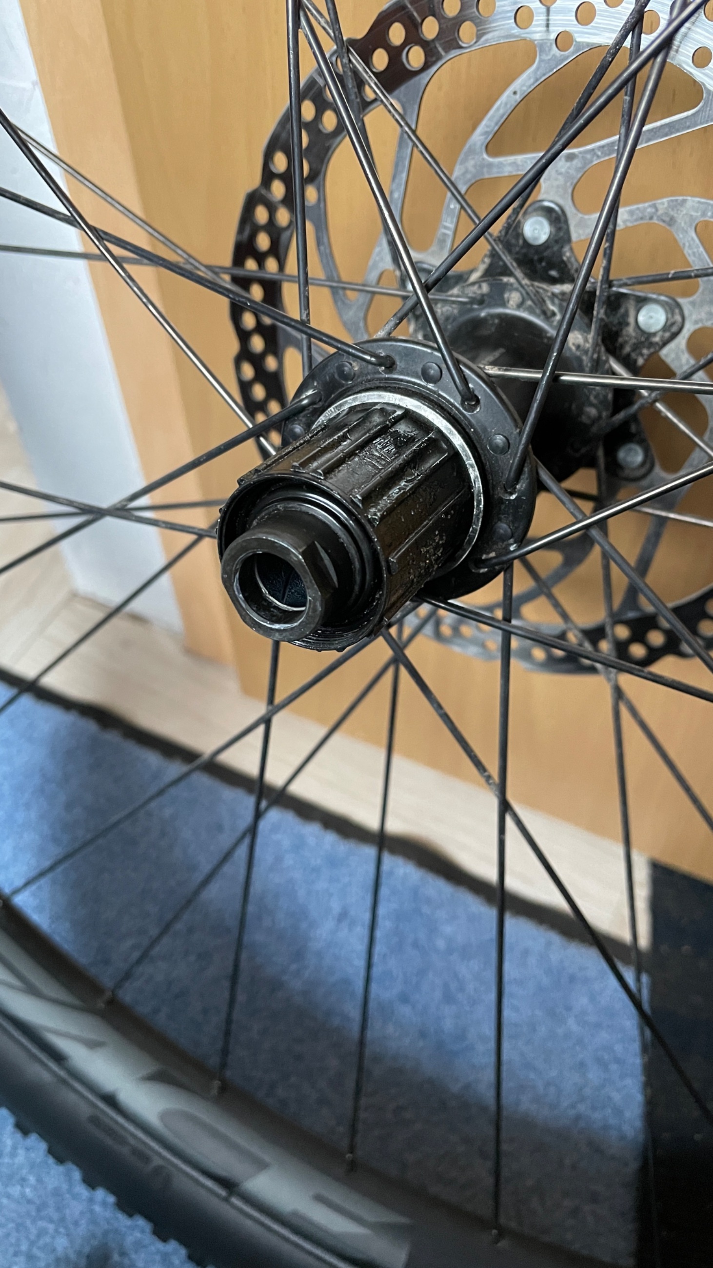

Lt. OC Wheels Bluepaper sollte die Nabe eine Shimano FH-MT400-B sein. In der Anleitung hier siehst du, wie die Nabe aufgebaut ist (und wie sie gewartet werden kann):
https://si.shimano.com/en/pdfs/dm/MBHB001/DM-MBHB001-07-ENG.pdf
Kann man da jetzt irgendwas machen wegen dem Spiel an der Kassette?..oder neuer Freilauf/Nabe…🤷🏼‍♂️…im Bike Geschäft (eine Stunde Fahrzeit 🤮) ..meinte sie das es vielleicht auch ein neues Hinterrad werden muss…😯🙄
Wenn die handwerklichen Fähigkeiten vorhanden sind:
Nabe auseinanderbauen und prüfen, ob der Freilauf alleine Spiel hat. Wenn ja, dann muss er wohl neu. Wenn nein, dann alle Teile reinigen, neu fetten und wieder zusammenbauen.
Die Bezeichnung der Einzelteile kann man hier entnehmen:
https://si.shimano.com/en/pdfs/ev/FH-MT400-B-4358/EV-FH-MT400-B-4358.pdf
Eine kurze Google-Suche ergibt, dass der Freilauf einzeln z. B. bei Bike-Discount erhältlich ist:
https://www.bike-discount.de/de/shi...-fh-m770/m775/m785/m8000/t780/m970-b-komplett
Wenn ich kein sonderwerkzeug weiter brauche..kann ich das auch alleine auseinander bauen..beim Freilauf im link steht aber unter kompatibel nicht meine Nabe und auch nur 11 fach..
Im oben verlinkten PDF steht die Bezeichnung des Freilaufs (Y3F898040). Der Freilauf wird in diversen Shimano-Naben verwendet. Möglich, dass BD nicht jeder einzelne Nabe aufführt.
Und 11-fach, da Shimano für HG-Freiläufe nur maximal 11-fach Kassetten anbietet. 12-fach Kassetten für HG gibt es nur von Drittanbietern. 12-fach Shimano ist Microspline.
Also jetzt bin ich verwirrt..
Habe Nabe teilweise auseinander genommen..leider fehlt mir der große Schlüssel für die bremsscheibe..(werde ich wohl mit bremsenreiniger tränken müssen 🙈)deshalb blieb die Seite so und ich kam nicht an die Kugeln..für den Freilaufkörper bräuchte ich auch nen speziellen Aufsatz..also bissel gereinigt und wieder zusammen geschraubt..denkste..16 kugeln gezählt und auch wieder rein gemacht..aber da wäre immernoch platz für noch eine Kugel 🤷🏼‍♂️..hab aber keine verloren..egal..jedenfalls auf dem Bild oben im link der Shimano Nabe..ist links die Nr.9 Scheibe Kunststoff..die hatte ich rechts im Freilauf..
Ok so wieder zusammen gesetzt..wie weit Schraube ich nun die zwei Nr.5 rein???.ziehe ich fest dreht sich nix mehr 🤷🏼‍♂️🙈🙈🙈🙈🙈
Bei Nr.5 braucht man etwas Gefühl. Nicht fest anziehen da sonst wie bereits festgestellt die Kugeln blockieren. 1. Kugeln gut fetten nicht trocken zusammenbauen
2. Soweit anziehen dass die Achse fast fest wird aber immer noch leicht läuft (Gefühl)
Mein Problem..dadurch das meine bremsscheibe noch drauf ist..kann ich nr.5 nicht kontern..komme dann an die hintere nicht mehr ran..🙈..und auf der Freilauf Seite…wie rum kommt der Kunststoff Ring??..Hilfe ein gefummel..😅
