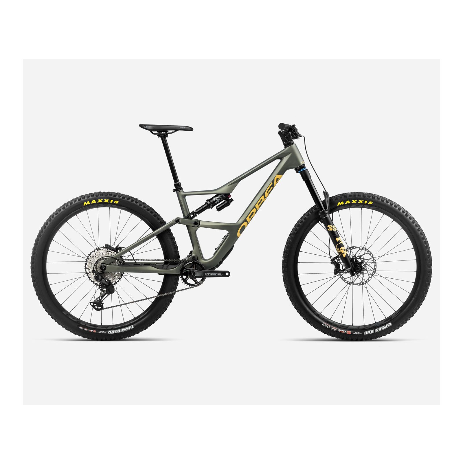

So, ich melde mich zurück bei den Bio-Bikes. Bestellung ist raus. Bei 47% Rabatt konnte ich nicht widerstehen...
Hast du dir bei deiner Größe ein L geholt? Wäre interessant, wie es dir passt. Bin auch am Überlegen. Fahre ein 2022 XL und passt wie Arsch auf Eimer bei nahezu gleicher Größe wie du es bist.
