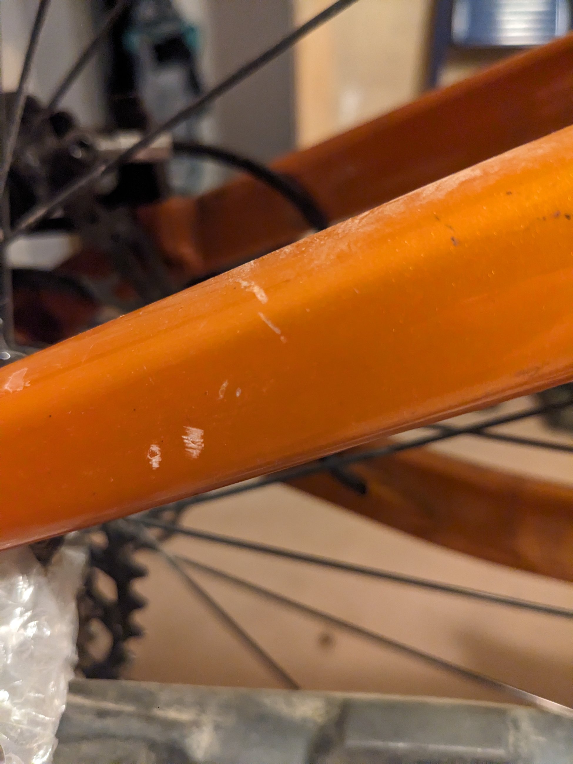

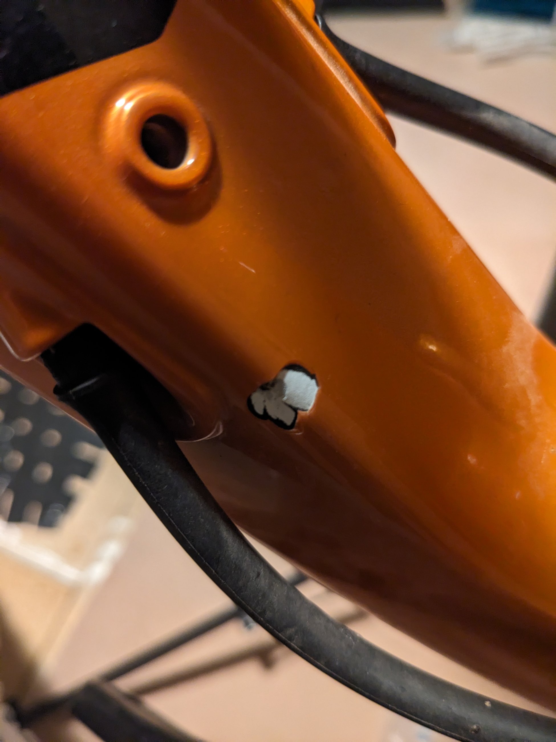

Ich brauch nen Lackstift.. woher kriegt man da was passendes?
(Occam H20 LT 2022)
Ich bin ziemlich enttäuscht von der Verarbeitung.. die Lackabplatzer sind von hochgeschleuderten Steinen.. aber noch mehr bin ich von der krassen Verformung bei der Macke am Hinterbau (Bilder unten) enttäuscht. Die entstand wohl, als ich einmal fast über den Lenker gegangen bin und mich quasi auf die Seite gelegt habe - nichts extremes - ich bin keinen Abhang abgeschmiert oder sowas.
Im Vergleich dazu hat mein Giant Reign LTD 2016 schon einiges mehr aushalten müssen.. sieht aber bei weitem nicht so aus..
ich bin ziemlich pissed
Im Bluepaper ist keine Artikelnummer und hier hab ich auch nichts dazu gefunden: https://www.orbea.com/de-de/ausstattung/ersatzteile/
Sollte ich dann erst mal an den Händler rantreten oder direkt Orbea?
Die Händler-Garantie ist im September abgelaufen.. hab da nur noch Gewährleistung
Bei Orbea hatte ich mich damals nicht registriert.. wie ich grad lese, hätte ich das sogar in den ersten 30 Tagen nach Kauf machen sollen.. da war ich mir noch nicht mal sicher, ob ich das Bike behalte..
Geht um diese Strebe:
