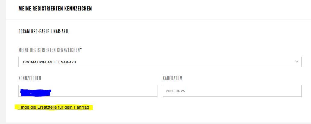

Eine Frage noch zu sinnvollen Ersatzteilen: Welches Schaltauge brauche ich genau?!
Bike ist bestellt - bin sehr gespannt wielang es von Wheelsports dauert! Konnte auch endlich meinen BOC Gutschein verwenden und hab mir noch ne GX 1275 Kasette gegönnt :)
Wenn Du das Rad bei Orbea mit Login registrierst hast dann im Menü nen Punkt zur Ersatzteilliste und kannst die dort auch bestellen. Vermutlich werden zwei Schaltaugen angezeigt (bei mir jedenfalls), gehen beide. Hat wohl nur noch ne neue Teilenummer bekommen oder so.
