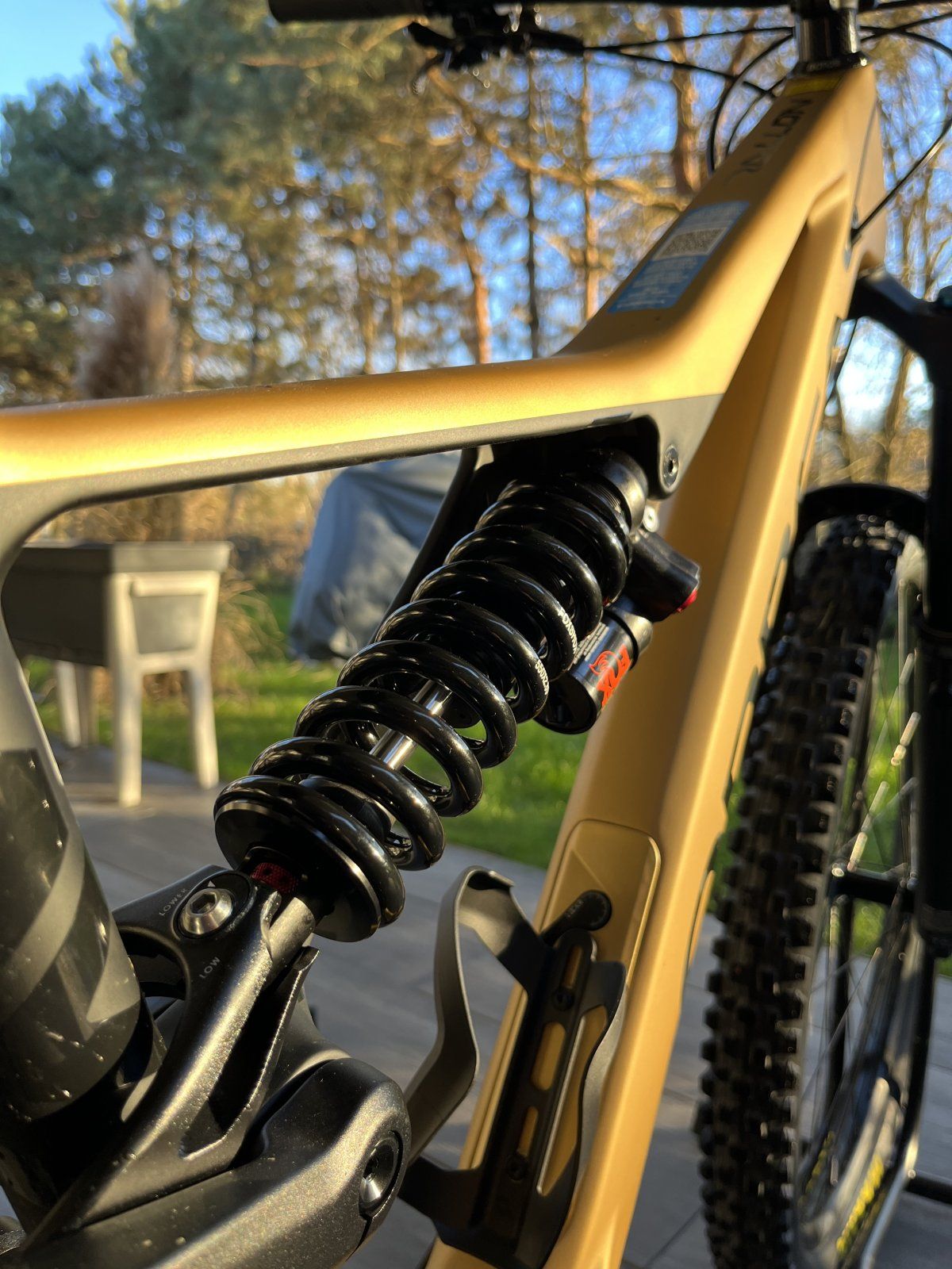

Der X2 hat nichts. Es ist einfach so, dass ein Coil Dämpfer in den meisten Fällen „plusher“ ist. Das verträgt aber auch nicht jeder Rahmen, da man immer auch Mid Stroke Support benötigt z. B. in schnell gefahrenen Kurven. Das kann man in der Regel mit Air Dämpfern besser einstellen (zusätzlich über die Progression der Kennlinie mit Air Token).
Letztlich ist es so: Der Dämpfer soll beim Einfedern dämpfen (Druckstufe) und beim Ausfedern die Ausfedergeschwindigkeit kontrollieren (Zugstufe).
Das was du als komfortabel bezeichnest ist ein unterdämpftes Federelement, sprich er rauscht beim Einfedern durch und federt dann wieder aus. Das ist eigentlich nicht Sinn und Zweck eines Dämpfers.
Insgesamt ist das Ansprechverhalten von Coil Dämpfern besser. Das kann sich auch „komfortabler“ anfühlen.

Ja? Glaubst du dass der DHX2 unterdämpft ist? Wegen der 450er Feder oder wie?
Der Sag hat in leichter Kleidung eigentlich gepasst - die Winterkleidung ist allerdings etwas schwerer :)
Ich hätte den Komfort eben auf das Ansprechverhalten zurück geführt. Allerdings ist es eben das Ausmaß, das mich etwas wundert.

Nein, aber der DHX2 hat eine lineare Federkennlinie. Das kann für einen Rahmen gut sein oder auch nicht. Die Kennlinie vom X2 lässt sich einstellen.
Du kannst mehr Air Token verbauen und weniger Druck im Dämpfer fahren. So wird er bei kleinen Sachen sensibler und schlägt wegen der Progression trotzdem nicht durch.
Ich würde einfach beide Dämpfer behalten und den Coil mehr abfahrtsorientiert nutzen und den Air, wenn es auch viel berghoch geht.

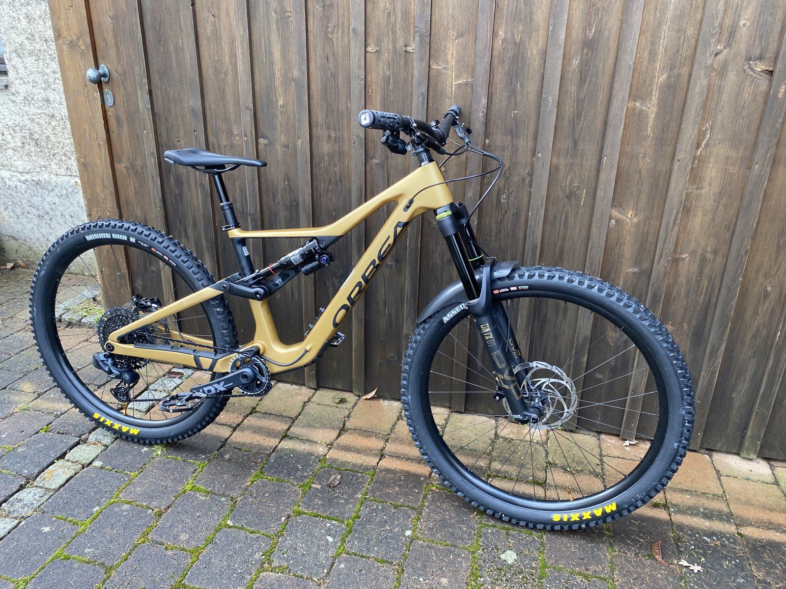

Letzte Ausbaustufe, jetzt weiß ich auch nicht mehr was ich noch umbauen kann abseits des Vorbaus 😂 sobald lieferbar kommen noch kryptotal Enduro drauf. Der dhr 2 rollt da doch spürbar schlechter.

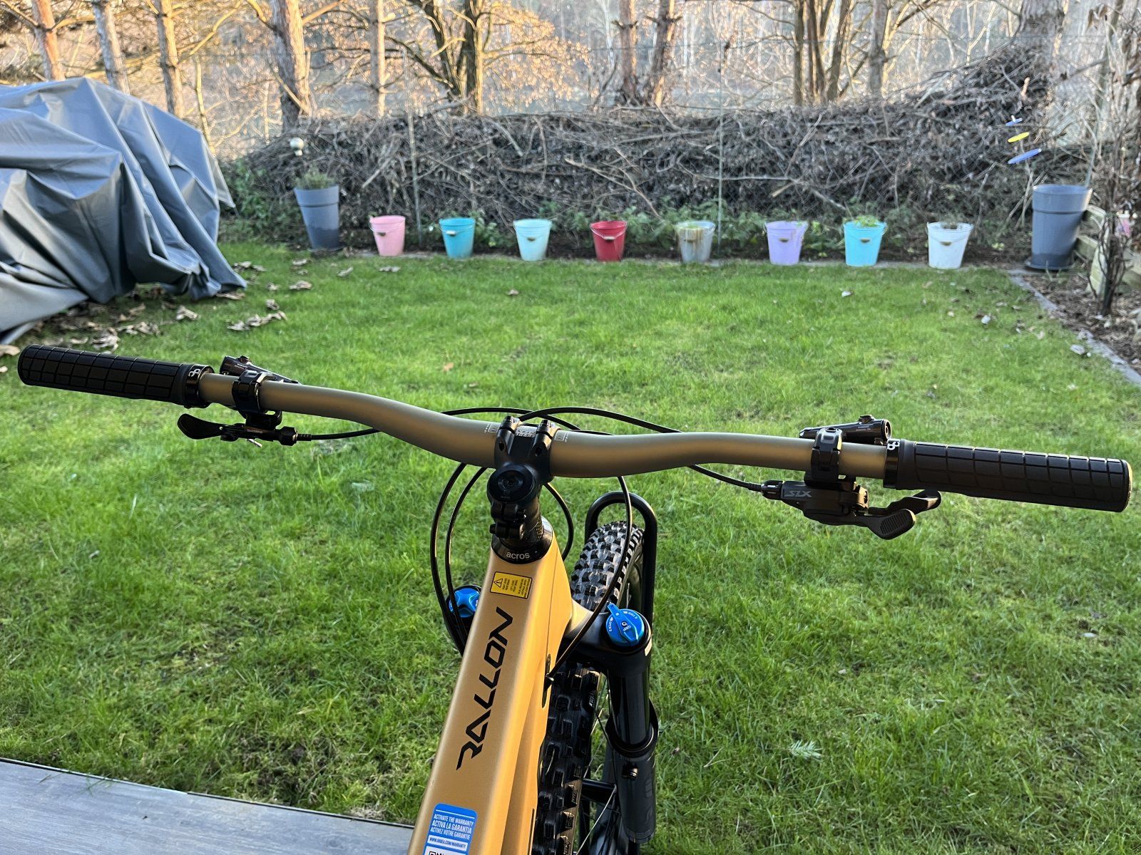

Hat jemand einen Tipp für einen relativ flach bauenden Vorbau? Ich habe mein garmin am M20 mittels steuerrohr Halter befestigt und beim originalen Vorbau ist die Klemmung etwas zu wuchtig, sodass der Halter zu steil steht und das navi eher schlecht einzurasten ist. Und das trotz spacern über dem Vorbau.
Der bikeyoke Barkeeper sieht da sehr flach aus.
Funn Equalizer habe Ich noch gefunden, allerdings sieht das mit dem Rise etwas komisch aus.

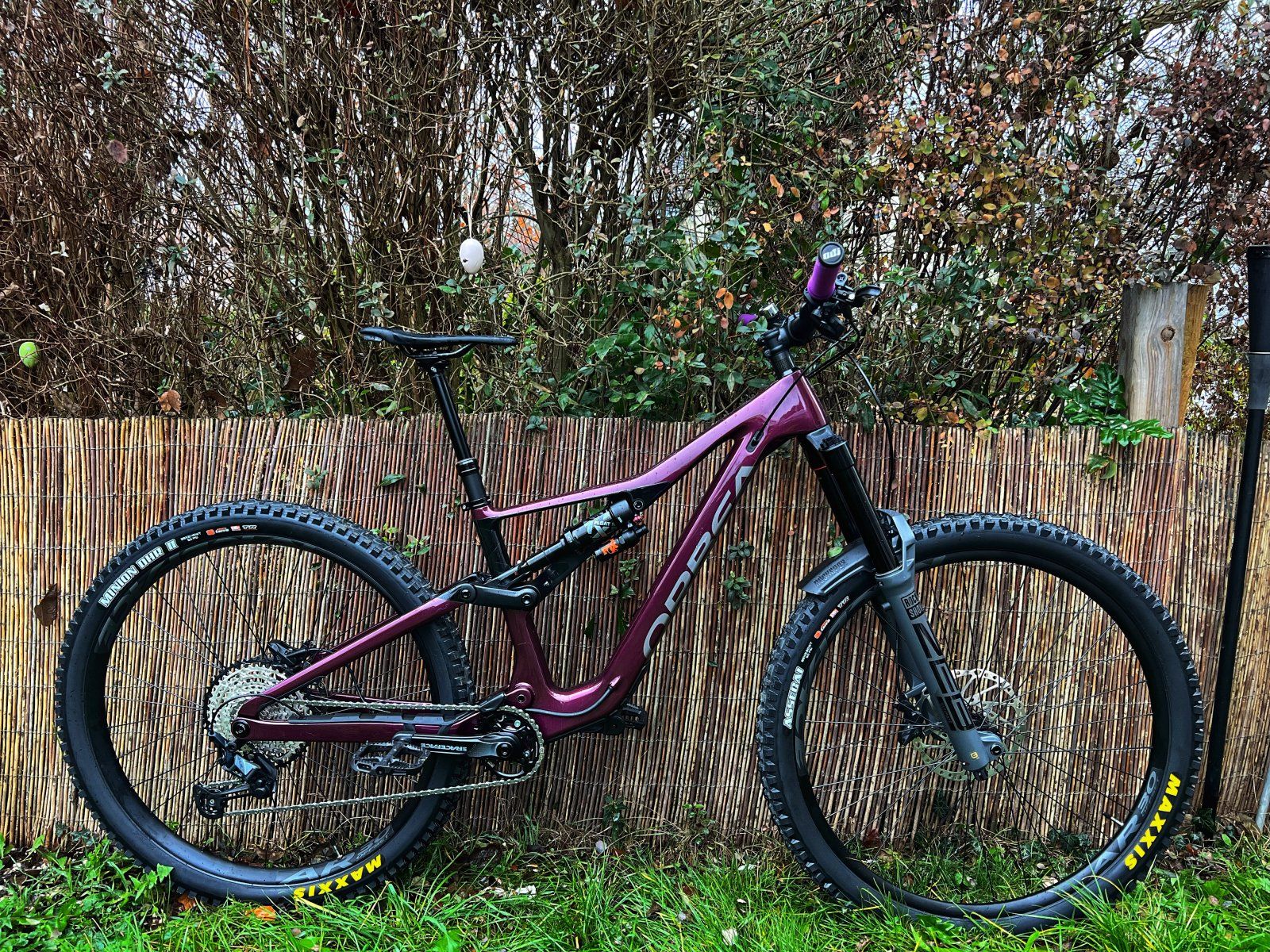

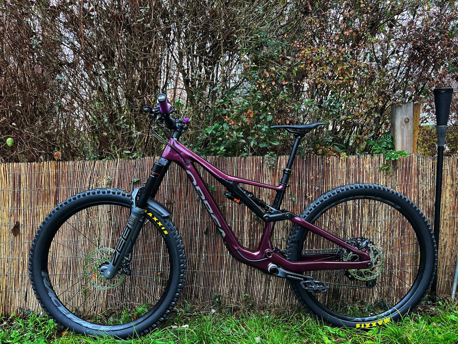

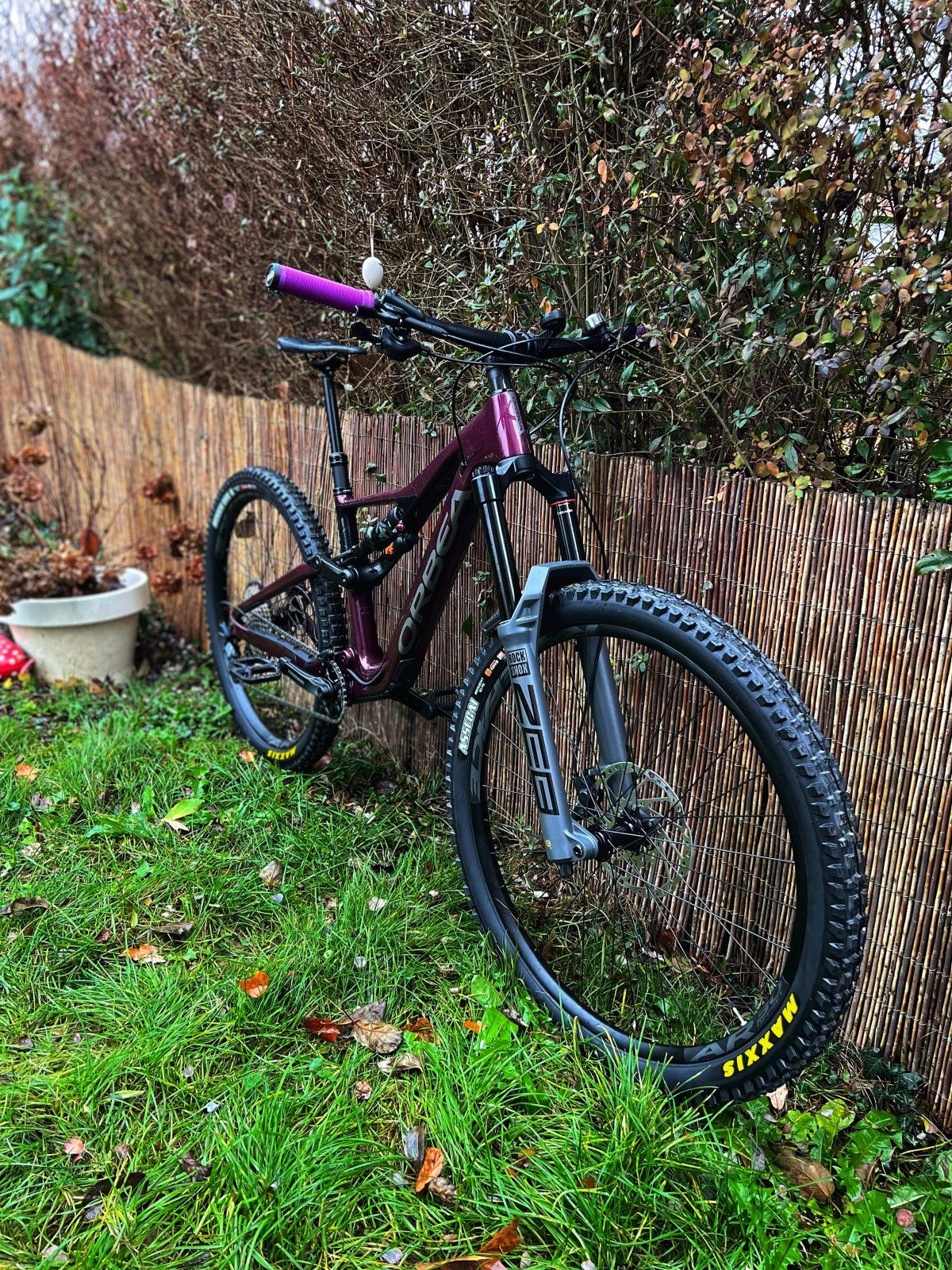

Fährt zufällig jemand ein mullberry-farbenes Rallon mit einer grauen Zeb? Würd mich interessieren ob das farblich zusammenpasst vom grau der gabel und dem orbea Schriftzug.
Ja, ich habe es mit einer grauen ZEB versehen und bin noch am pimpen ;-)
