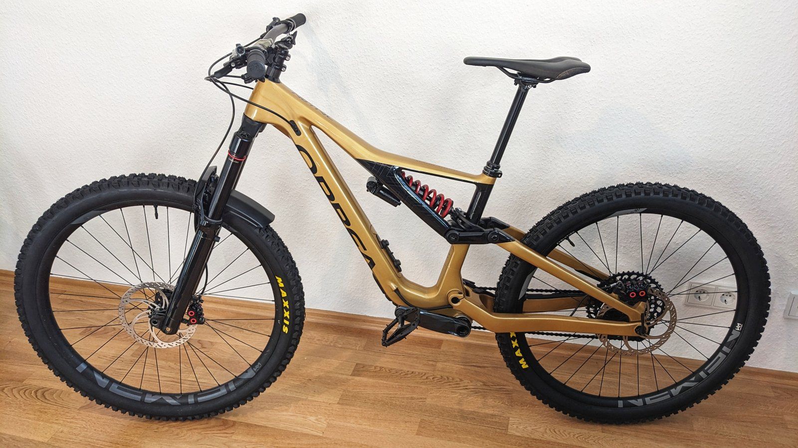

Hab meines gestern auch endlich final fertig umgebaut.
Ganz schön wenig Platz zwischen Kette und Kettenstrebe(nschutz) auf dem 10er Ritzel. Sieht teilweise sogar aus, als würd die Kette den Schutz berühren.
Noch so ein Goldenboy aus der BMO-Aktion:Anhang anzeigen 1606179
Rahmengröße M mit Folie bei 172cm
Zeb Ultimate 2023
SD Ultimate Coil 2023
Shigura aus MT5/Deore
Trickstuff Dächle HD 203
BikeYoke Revive 2.0 185 / SQ-Lab Sattel
GX Eagle AXS / GX-Eagle Kassette / GX Eagle Kurbel 165 / XX1 Kette
Newmen EG30 Mullet auf ARC-Naben (Selbsteingespeicht um Mullet zu testen)
Assegai DD MaxxGrip und DHR2 DD MaxTerra
Renthal 31,8 Cockpit, 40er Vorbau / 760er Lenker / DMR Deathgrip
OneUp-Pedale und Tool
Gewicht: :confused:
Bin gespannt auf die Probefahrt :anbet:
