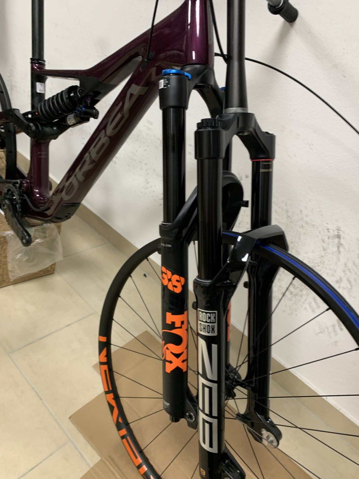

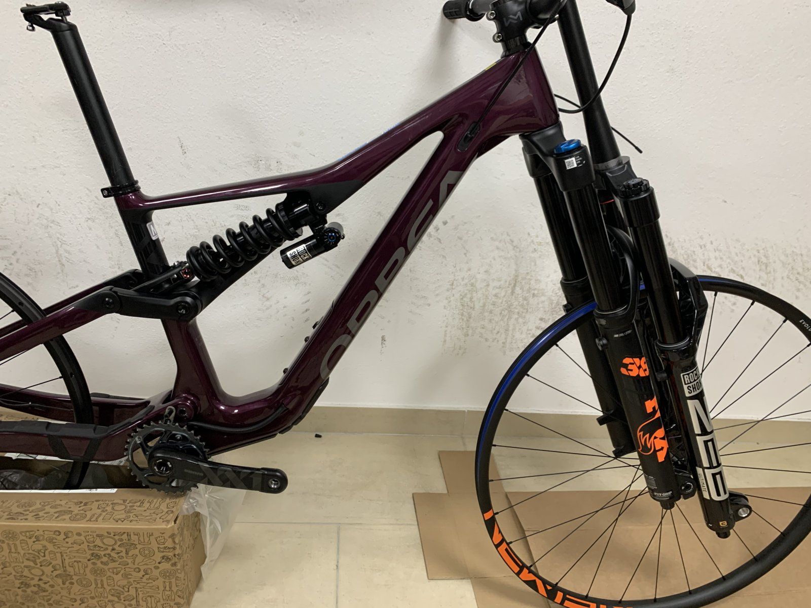

Hier mein Setup (Zeb hat jetzt noch ein MST Sticker von mir bekommen 😆 ).
Orbea Rallon 2022
  • 2023 Zeb Ultimate (MST Tuning)
  • 2023 RS SDU Coil
  • Newmen SL.A30 (DT240 EXP) + Maxxis Assegai/DHR II (Tubeless)
  • Gaburak 12x Kassette & Oval Ritzel
  • Magura MT Trail auf Shigura (XT) umgebaut, Galfer Wave 203 (VR+HR)
  • X01 Schaltwerk, X01 Kurbel (170), XX1 Kette
  • Oneup Vorbau + Carbon Lenker 35
  • Bikeyoke Revive 2.0 213
  • Extended Easy Frame Folie
Soon:
  • Trickstuff HD 203
  • SDU Air 2023 (MST Tuning)
Hab mir mal eine gescheite Waage geholt wo ich das Fahrrad dran hängen kann. Fahrfertiges Gewicht: 15.37kg
(Interessant dass die andere Waage deutlich weniger gezeigt hat. Muss ich mal Referenzmessung machen mit einem anderen Gegenstand, aber sonst könnte das Gewicht mit dem schweren Coil passen)
