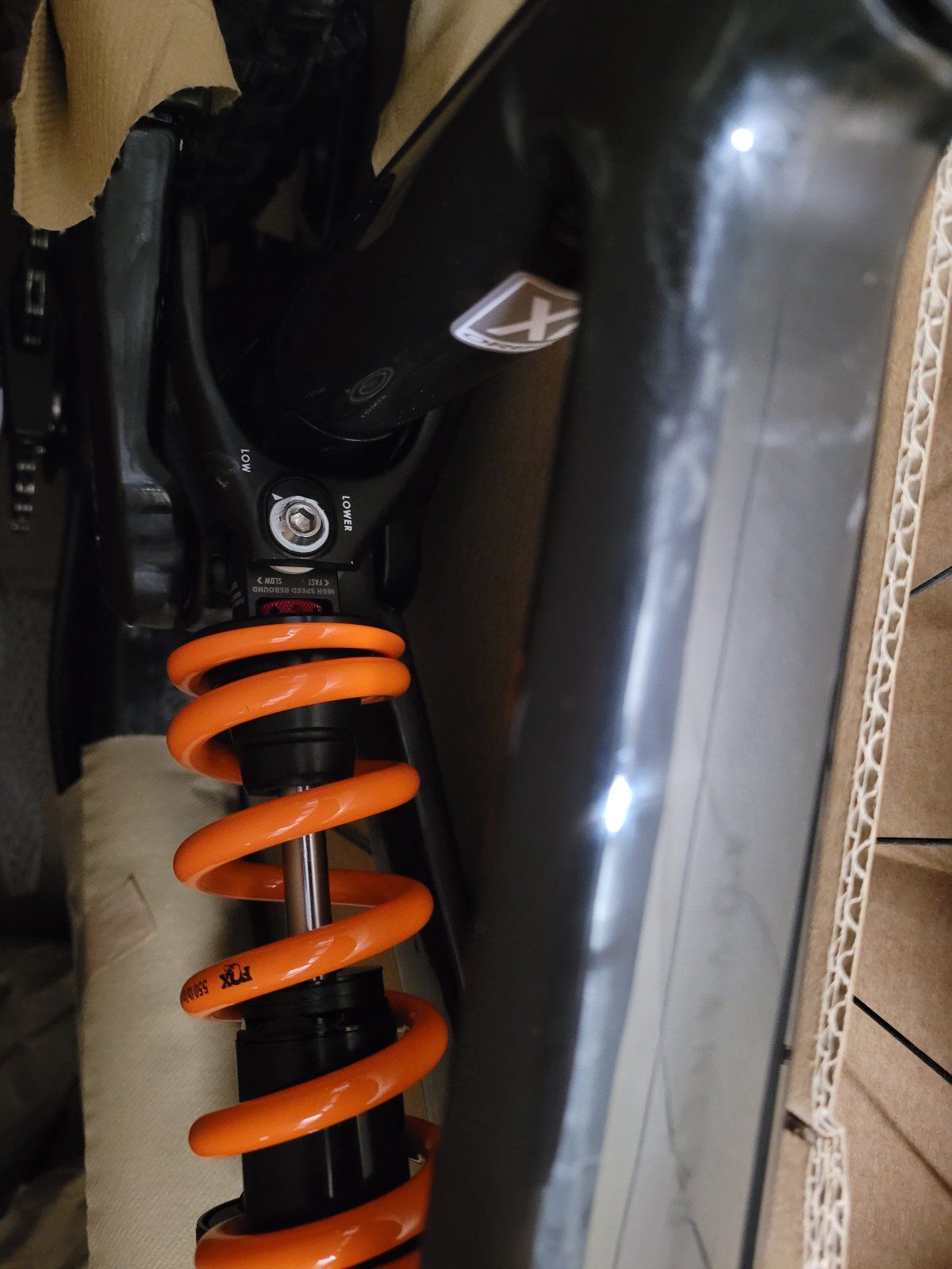

Hi 🙋🏻‍♂️

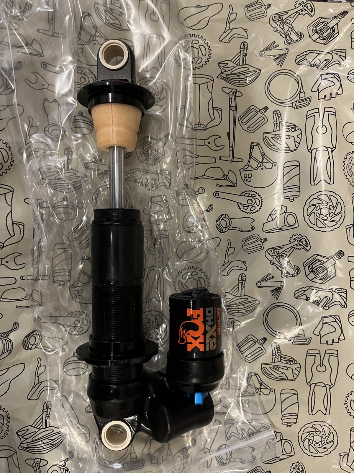

ich habe heute meinen DHX2 bekommen.
Der MCU Bumper ist jedoch bräunlich statt schwarz. Sagt das irgendwas aus oder ist das neuerdings so?
Auf den Bildern war der schwarz 🙂
Danke 🙏🏻

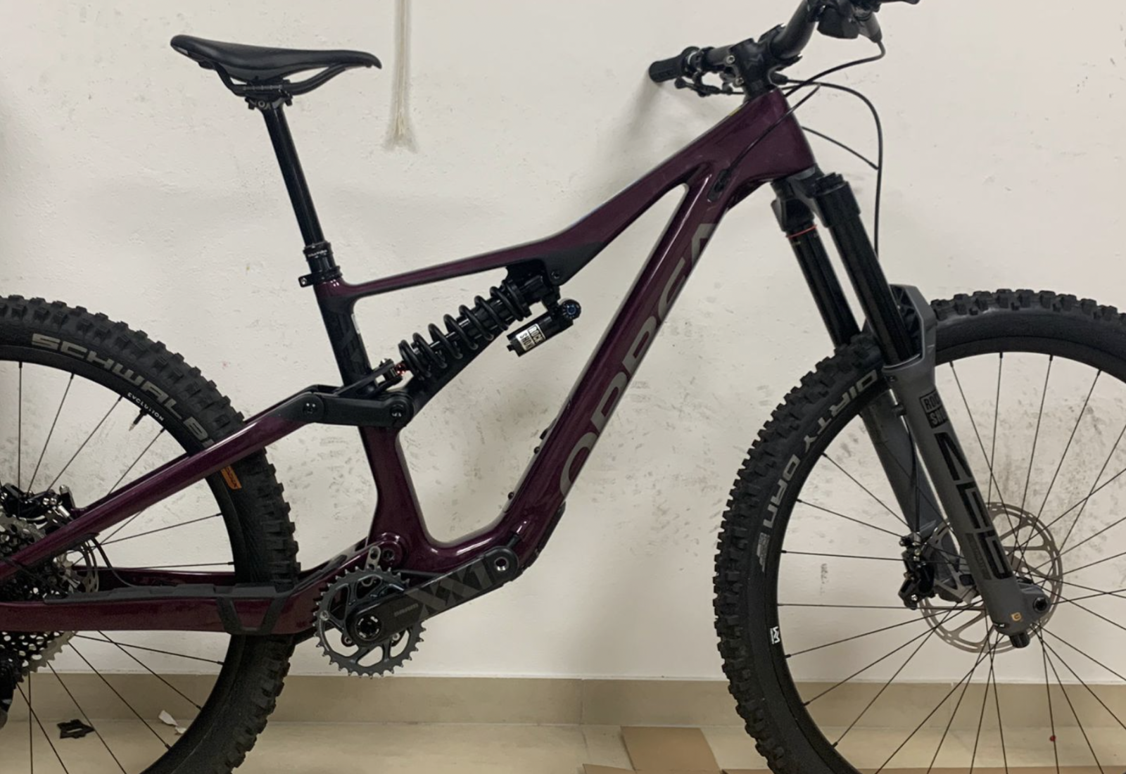

Hier mal ein kleiner Appetizer von meinen M20 komplett Umbau!
Sram XX1 AXS
Newmen Cockpit
Bikeyoke
Rock Shox Zeb Ultimate/ Super Deluxe Coil Ultimate 2023
Sram Code RSC
Newmen SL. A30 Mullet
Schwalbe Dirty Dan Ultrasoft DH/ Magic Mary soft super TRail
Aktuelles Gewicht ohne Kette, Pedale und Dichtmilch 14,12kg-> Sub 15kg sollte sich ausgehen.
Aber die centerline Scheiben verbauen 🤭
Den coil teste ich morgen auch mal. Denke aber werde den sdu air primär fahren.
Was für eine Feder hast du im coil ? Die Standard RS wiegt schon gut viel
Ja dachte die passen gut zur Code und hatte ich daheim. bin aber noch nie die Code noch die Scheiben gefahren. Ist aber nicht schlimm, hab einiges daheim falls die nix sind.
Feder ist ne 400er Original RS.
Ich fahr die Code mit Galfer Advanced Belägen auf Formula monolitic Scheiben. Durch die 2,2mm Dicke sind die schon echt top in Sachen P/L.
Werde morgen mal ein Foto von meinem aktuellen Stand machen.
Habe ich bisher ausschließlich mit schwarz gesehen. Also keine Ahnung was die dort gemacht haben. Je nach Bezugsquelle würde ich da mal nachfragen bzw. direkt in die Retoure reingehen. Sieht so gar nicht passend aus. Und das bei einem vermeintlich sehr hohen Preis. Würde ich mir nicht geben.

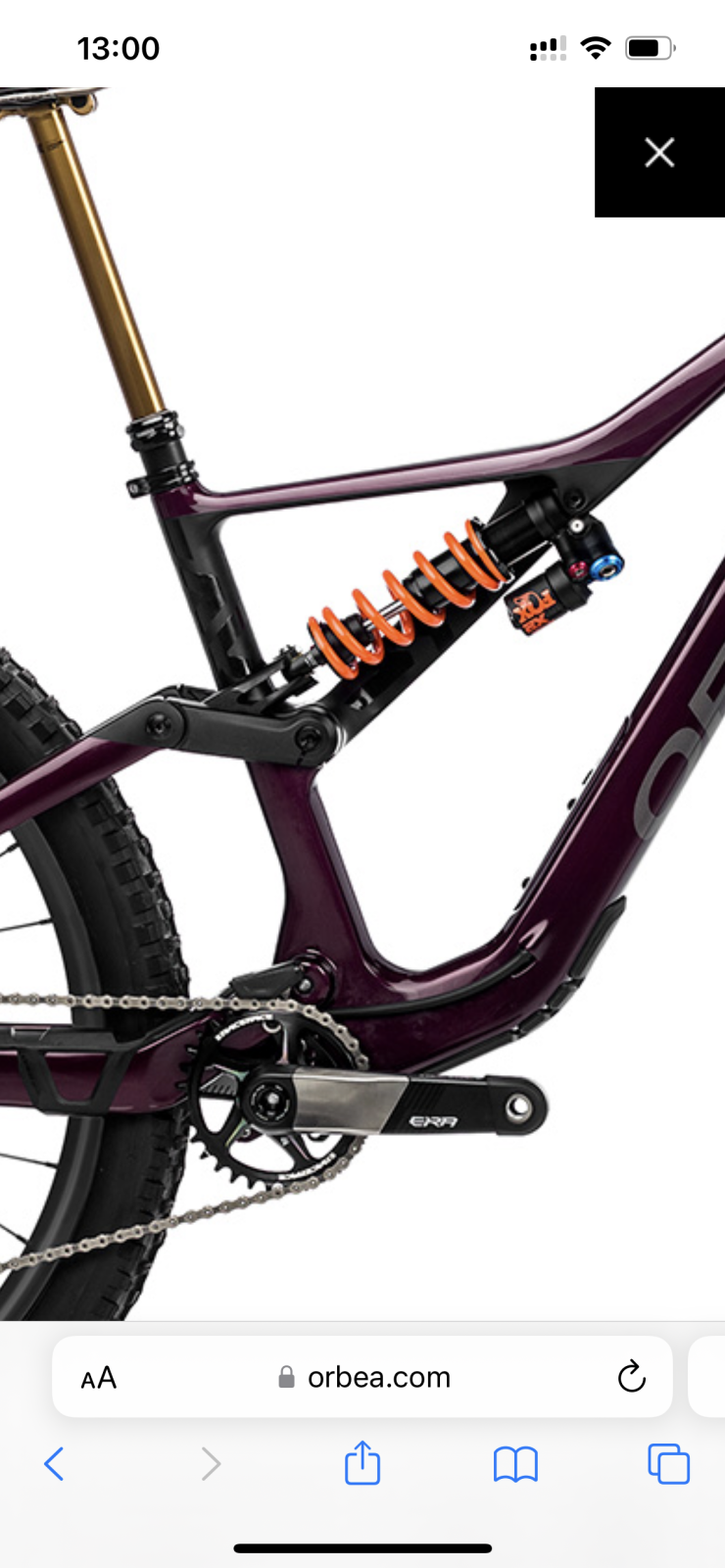

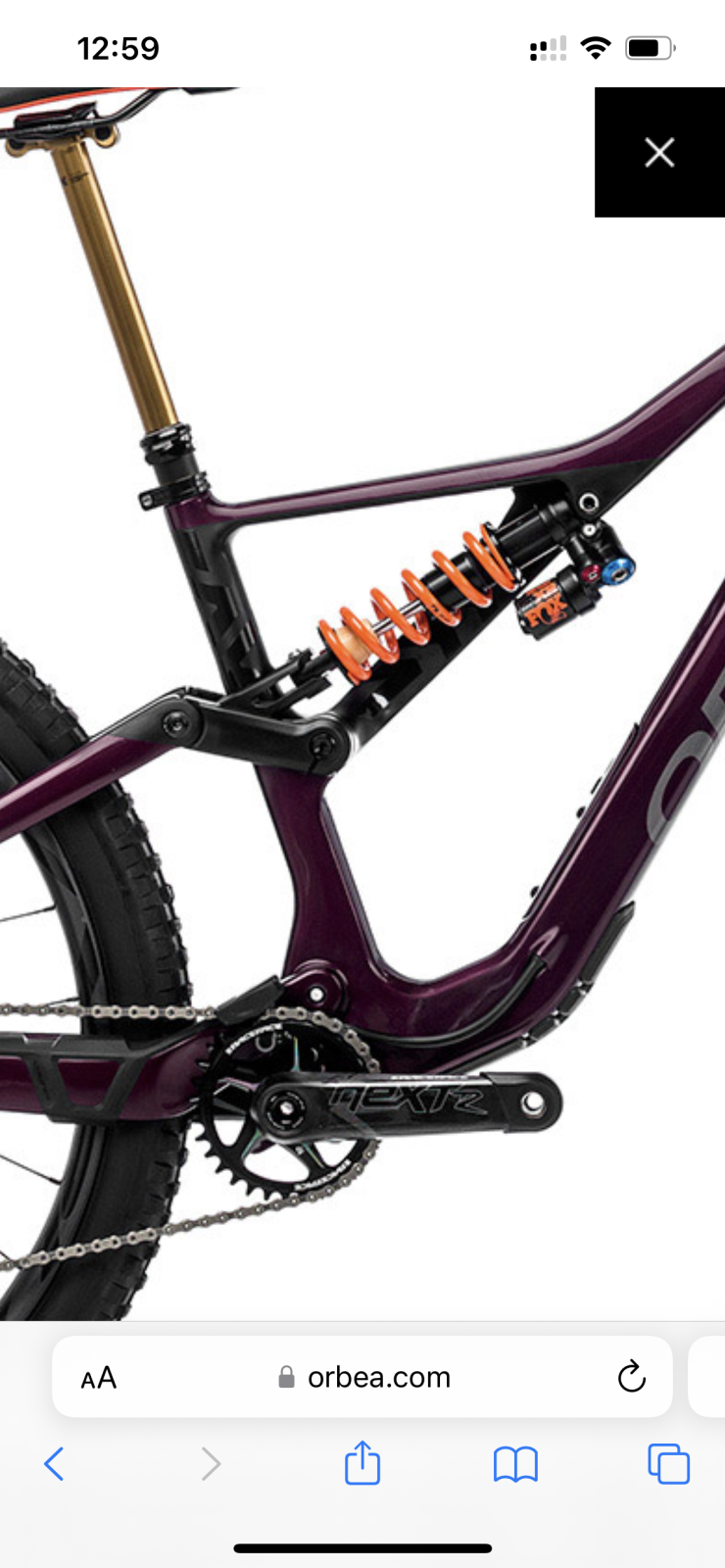

Bei Fox ist immer alles schwarz.
Bei Orbea ist das 2022 mit braunem Bumper und das selbe Modell 2023 mit schwarzem abgebildet….
So der aktuelle Stand. Beim coil bin ich mir unsicher ob das was für mich ist. Habe vorerst wieder auf den air umgebaut. Bei der 450er Feder habe ich bei 80kg im Stand ca 25% sag. Aufm Trail ist der bumper bzw Indikator aber ruckzuck am Ende. Evtl doch die 500er testen wenn’s trockener ist.
Jetzt muss ich noch entscheiden ob ich ne x01 Gruppe für 650€ nehme/verbaue. Kassette und Kurbel sollten ja ordentlich Gewicht reduzieren. Kurbel ist aber eben eine 175er.
