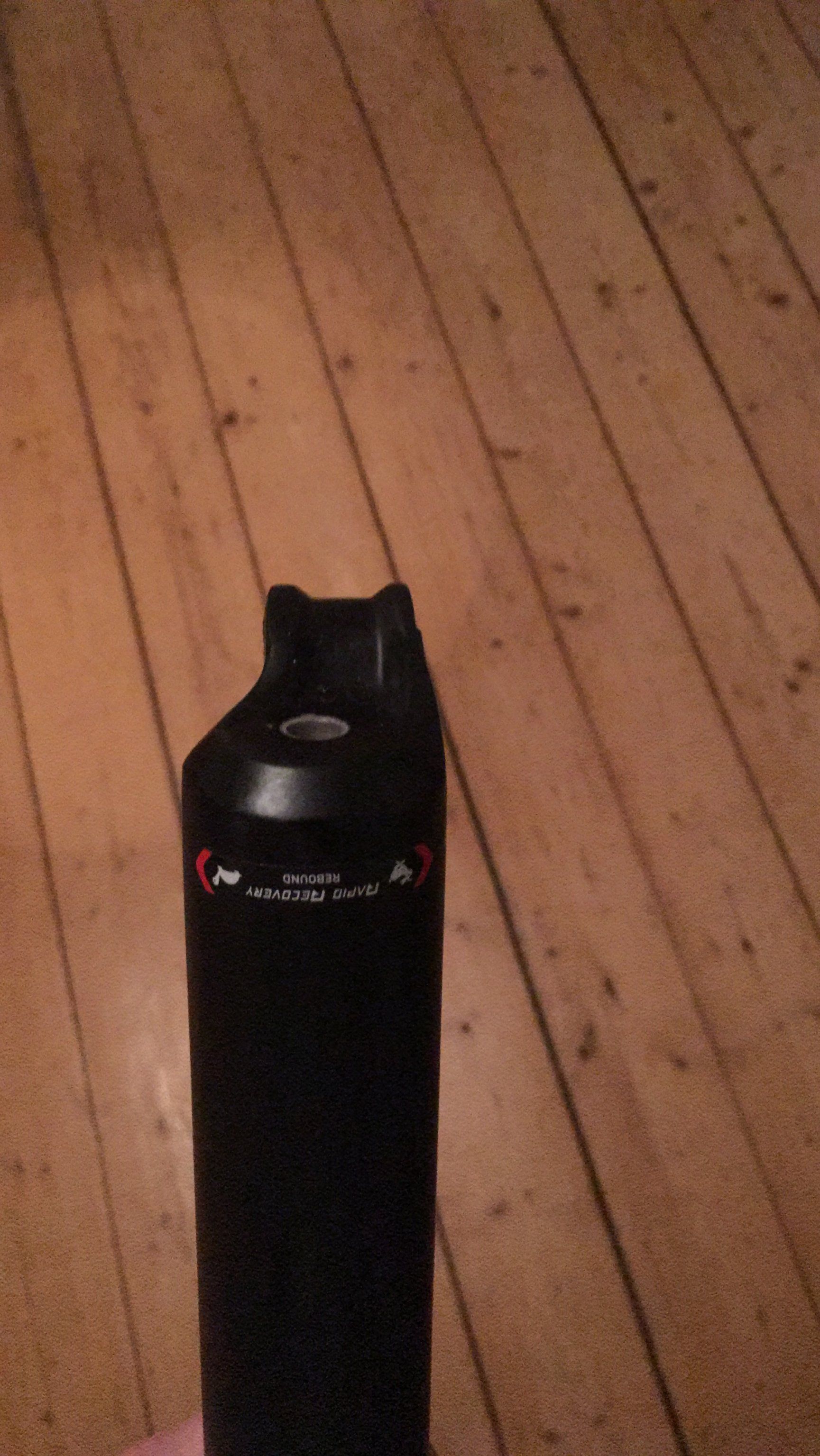

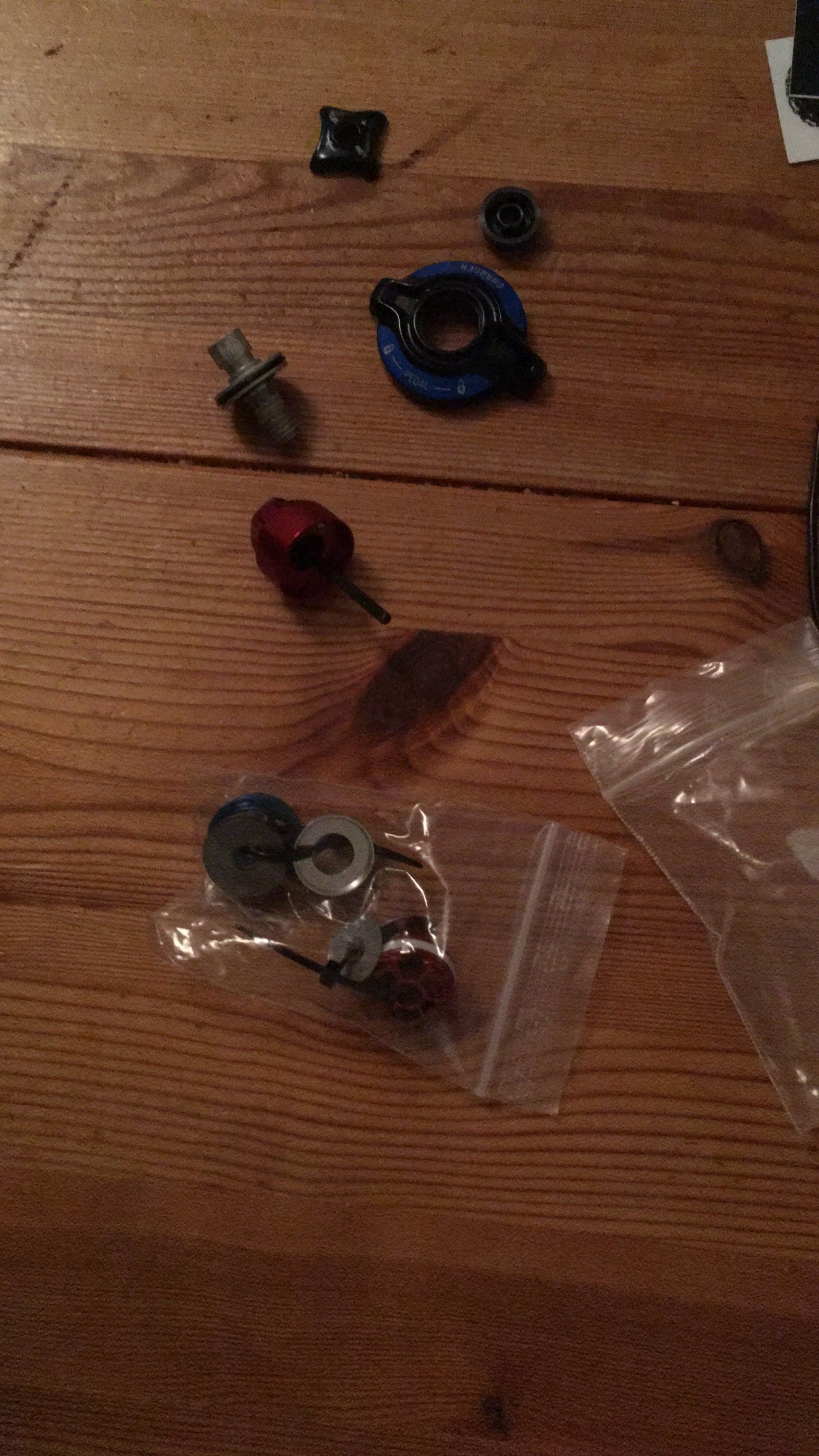

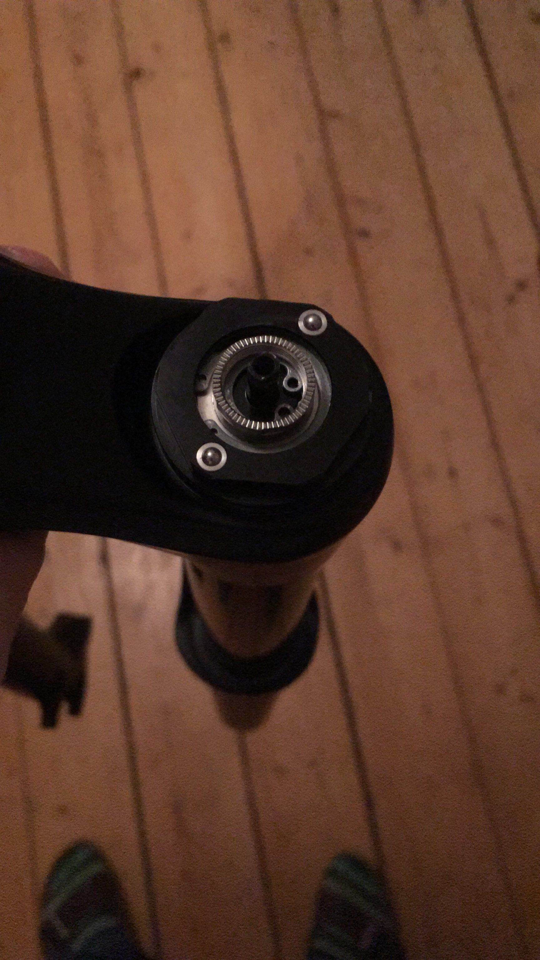

Hallo zusammen!
heute habe ich meine Pike mit dem verbauten MST von FF bekommen.
Leider glaube ich dass da was nicht stimmt....obwohl ich Laie bin
anbei ein paar fotos...
muss ich sie selbst fertig zusammenbauen?

Eigenlich sollte die Pike fahrfertig sein :confused:
Ich hab meine nach dem Mst-Umbau direkt abgeholt und da war alles fertig. im Tütchen lagen nur die „alten Teile“ bei die ausgetauscht wurden bei.
Würde am besten Morgen mal anrufen!
die alten teile hab ich damals gar nicht bekommen. scheint dort ja nicht sehr rund zu laufen…
gut das man die mst yari auch ohne einbau erhält.
Bei MRC war die Gabel auch fahrfertig, lediglich den alten Druck- und Zugstufenkolben hab ich vermisst. Nach genauer Prüfung des Kartons, lagen die alten gereinigt in einer Tüte dort drin, dachte die wären größer und hab die deshalb übersehen. :daumen:
Die oben gezeigte Gabel scheint definitiv nur halb fertig montiert zu sein. :wut:
Also das muss doch beim verpacken der Gabel (und der mitgeschickten Kleinteile) auffallen.
Mit eine Kontrolle bzw. Funktionsprüfung nach Umbau/Service scheints dann wohl auch nicht weit her zu sein bei FF.
Wollte zwar mal nen Tuning von MST testen, aber da muss ich mir echt überlegen ob ich nicht besser zu einem Fast Produkt über MRC greife...
ok dann wird von FF vielleicht nur der Einbau in die Charger gemacht und der Zusammenbau dem Kunden überlassen, wobei ich schon gedacht hätte das das mit dabei ist.
Sollte zumindest dann besser kommuniziert werden.
Die Montage des Tuning Kits in der Charger haben sie ja gemacht.
Wenn sie auch neues Öl usw. einfüllen wäre das ja eine kleine Version des normalen Services. Das müsste man dann wohl auch bezahlen.
Aber ja, FF könnte den Umfang der reinen Montage des Tuning Teils genauer beschreiben.
Junge- Junge was für ein Aufriss.
Da hat sicher jemand was falsch zur Post gegeben.
Wie wäre es mit einfach mal anrufen anstell im Forum solche Mutmaßungen anzustellen?
100%ige Zustimmung! Auf deiner Servicekarte steht der Mitarbeiter namentlich drauf der deine Gabel bearbeitet hat. Einfach mal bei FF anrufen und nachfragen was da schief gelaufen ist. Jeder kann mal einen schlechten Tag haben!
