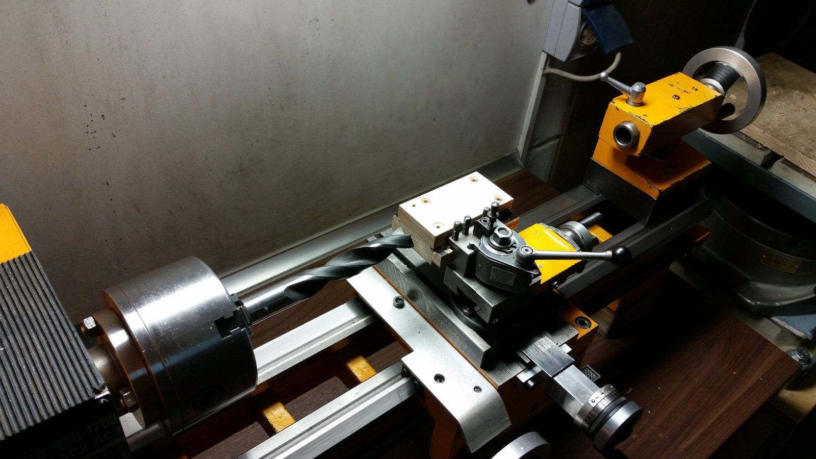

KCNC Flyride Vorbau, leichter Alu- oder Carbonlenker.
Dürfte die einfachste Art sein, Gewicht unter die 3kg Marke zu drücken.
Auf Durchmesser 20mm 100 mm tief ausgebohrt.
Die Kcnc Geschichte ist denke ich schwerer.
Damit bin ich bei 2,985 kilo.
Gruß Sebastian
der Hammer... d.h. du konntest da 30g!! rausbohren? hast du gemessen wie groß die Bohrung/Öffnung vorher war?
Wäre es eine Option das Material von außen abzunehmen? für Kinder werden ja wegs der kleinen Hände manchmal 19 mm statt 22,2 mm als Lenkerdurchmesser eingesetzt.

28g waren es durch das Bohren :-)
Ich meine der Lenker war vorher 18 mm innen, aber ganz sicher bin ich mir nicht mehr.
Den Lenker aussen bearbeiten wäre sicherlich möglich, man müsste sich nur was überlegen wie man den Lenker in der Maschine vernünftig spannt um ihn zu bearbeiten.

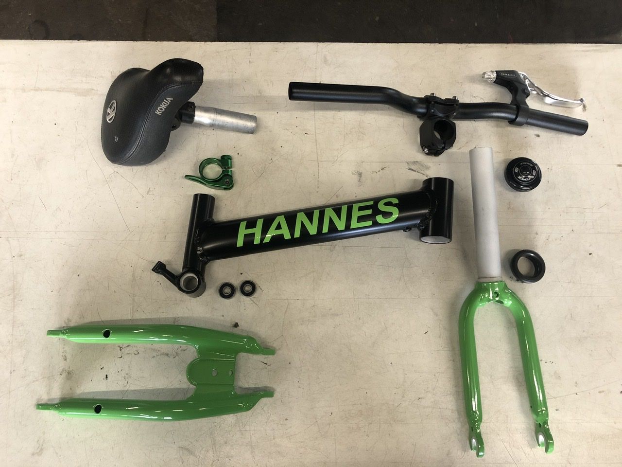

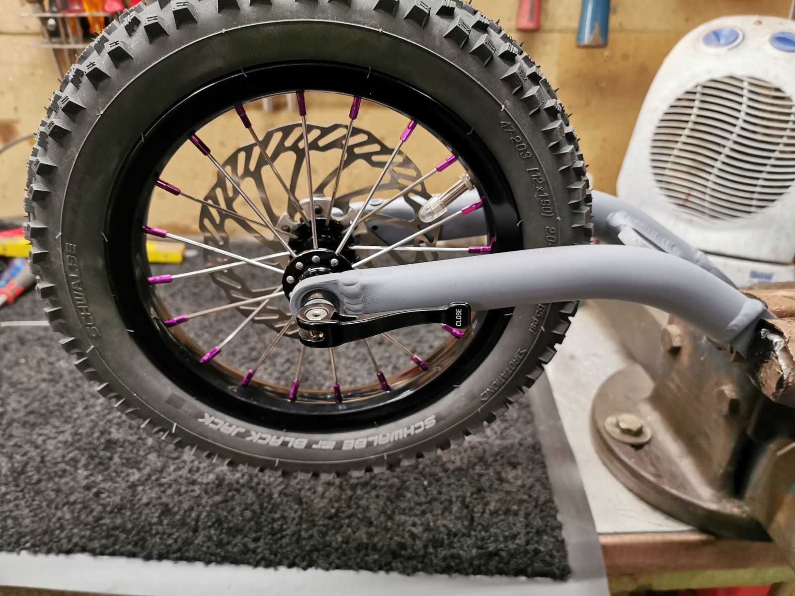

Da unsere kleine Maus bald Geburtstag hat, hab ich mal ein leichtes Laufrad organisiert. Ist noch nicht ganz fertig aber heute sind mal die Deals gekommen...
Bin auf der suche nach einer leichten Sattelklemme 25,4mm, hat jemand einen Tipp?
Reifen kommen Black Jack 12" und werden Tubless montiert.
Lg Flo
Da ich jetzt mit dem 20" Aufbau für die Große fertig bin, kommt nun der Neuaufbau des Jumper für die Kleine. Laufradsatz von Ali ist gestern gekommen, finde ich höchst pornös... Vorbau und Carbonlenker von Ali sind schon da. Rahmen ist entlackt. Werde demnächst Mal Farbe bestellen.
