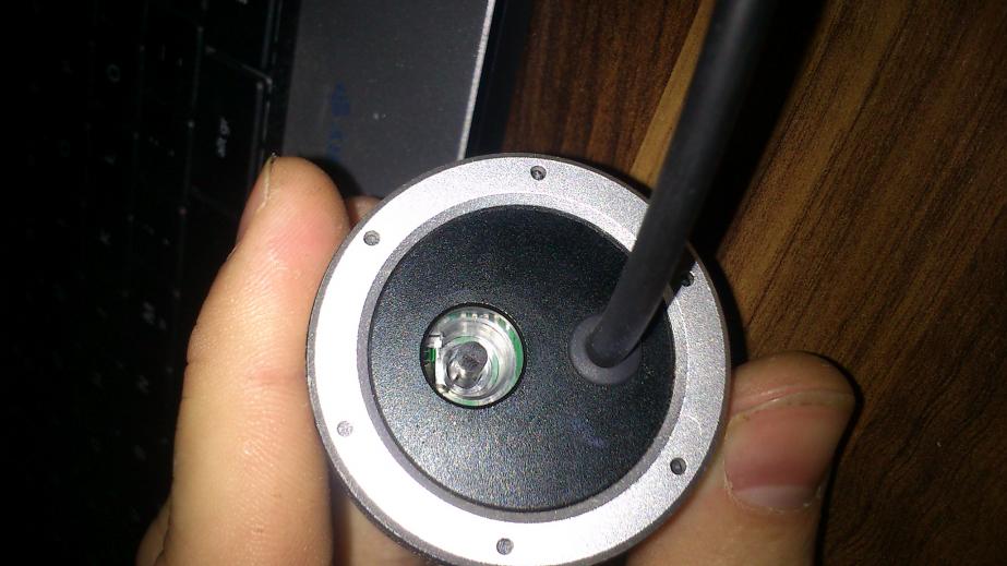

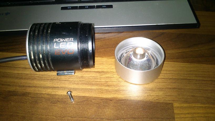

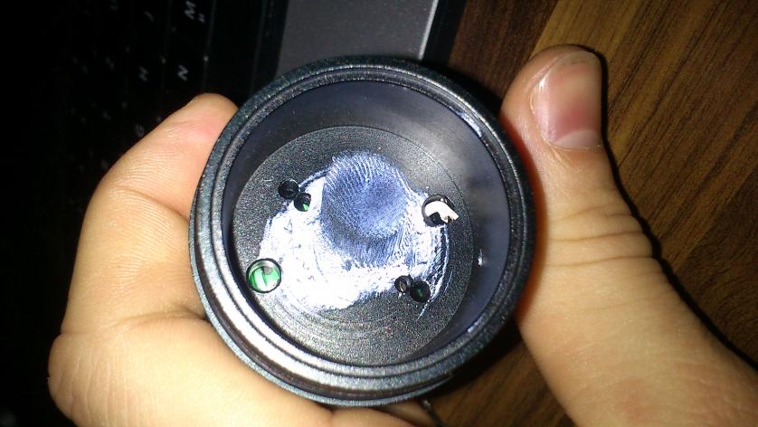

ich weiß, dass es ne halbe forenleiche ist, aber ich habe mir neulich beim stürzen das kabel meiner sigma power led abgerissen. mittlerweile hab ich das gehäuse soweit offen, dass ich die LED sehe und hab die auch ablöten können. meine frage nun: wie komme ich weiter ins "innere" der lampe? ich sehe keine schrauben oder dergleichen. übersehe ich was oder gibts da nen trick wie man an die rückseite (einschalter, steckerverbindung) von innen rankommt um das kabel zu ersetzen?

erstmal falscher thread.
du -> Power Led EVO
hier -> Power Led BLACK ;)
ich habe sie noch nicht in der hand gehabt, aber wird wie alle sigma produkte verklebt oder geclipst sein.
