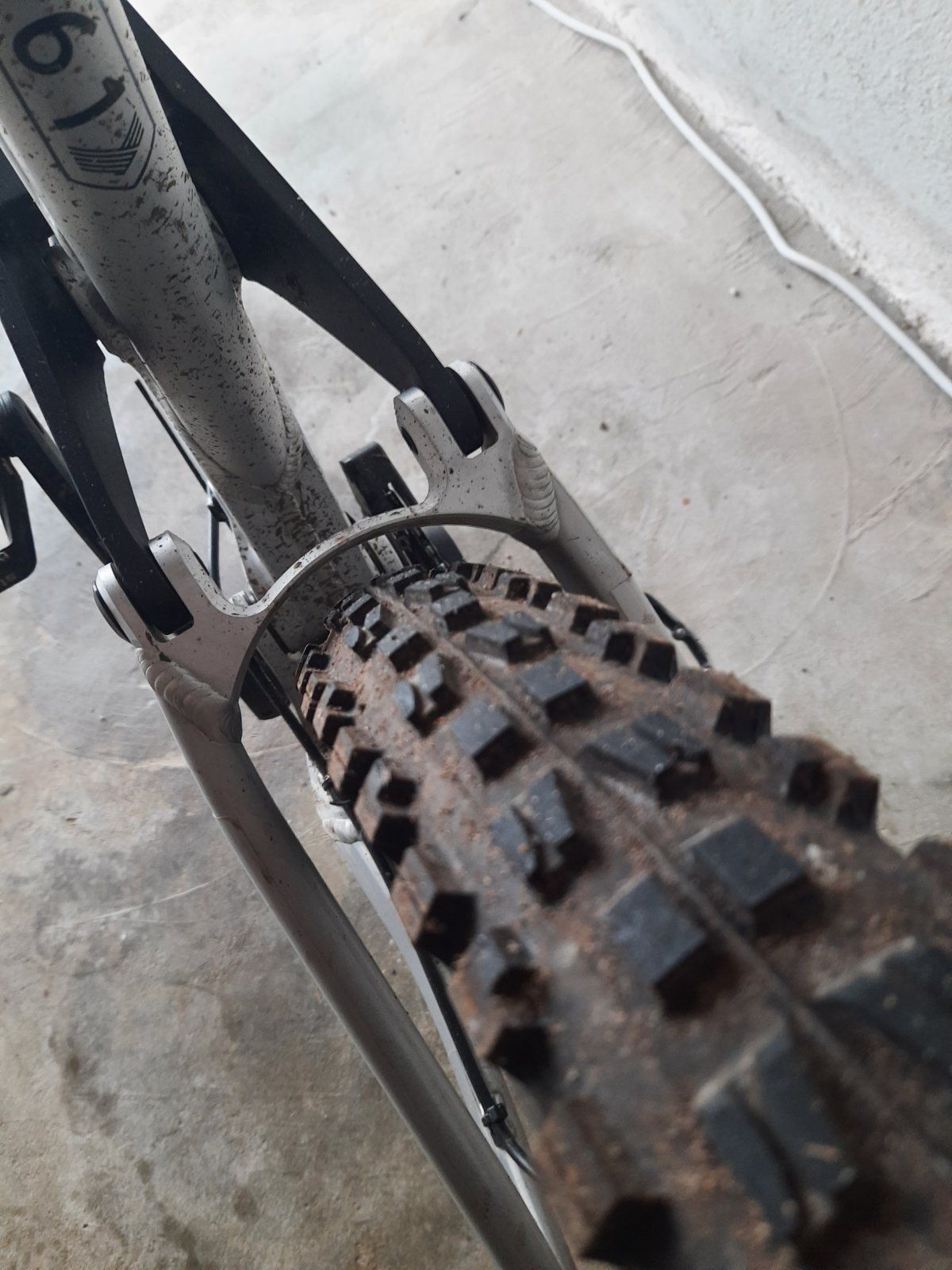

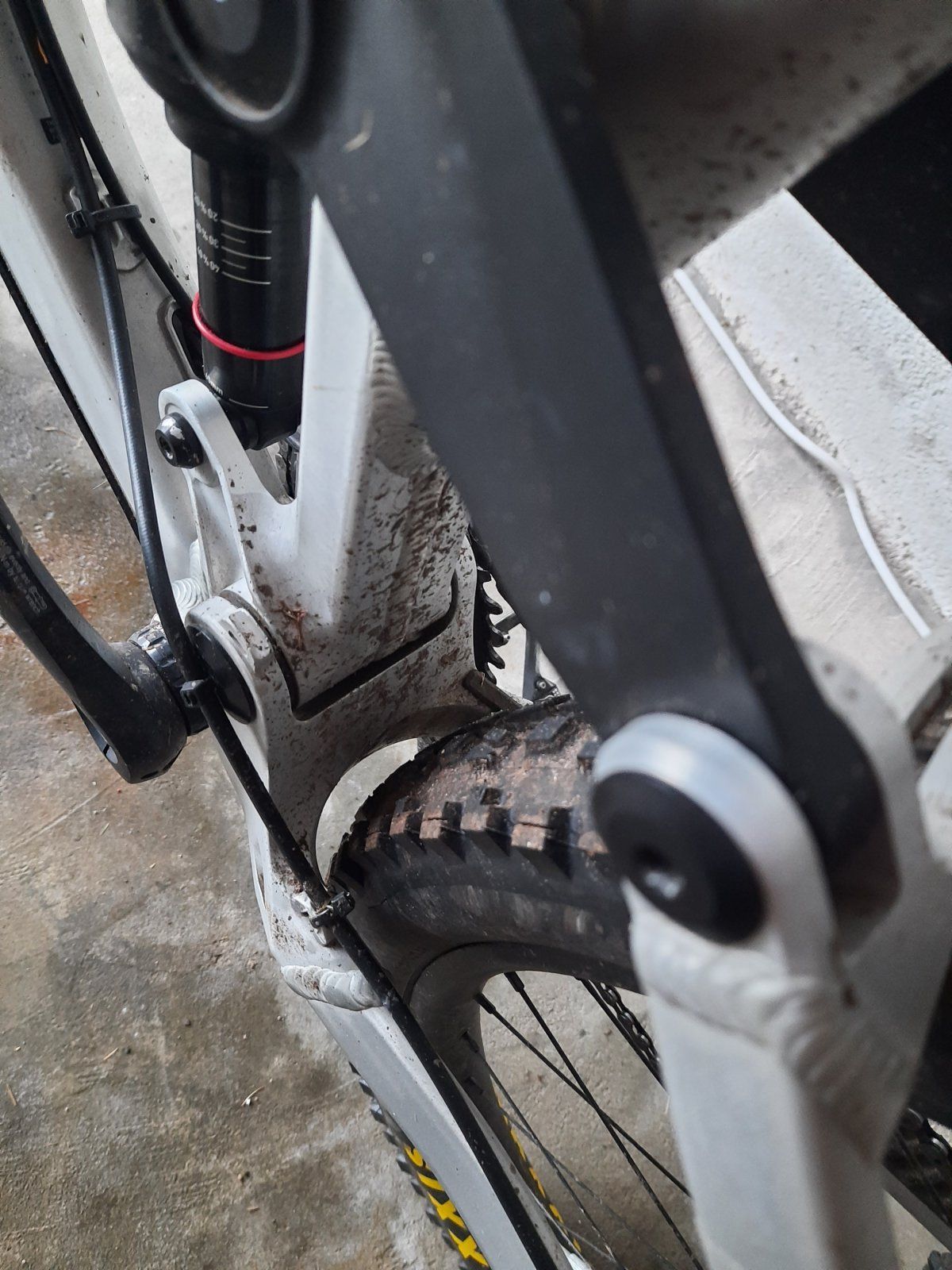

2.5 maxxis dhf WT noch recht frisch
33mm MW
Bei der Sattelstrebe oben ist gut 1 Finger Platz

Danke dir für die pics, mein DHR ist auch schon ziemlich runter, da ist sonst noch weniger Luft. Dann liegts an den kürzeren KS, aber die wollte ich ja.
Den Tod muss ich wohl sterben 😎

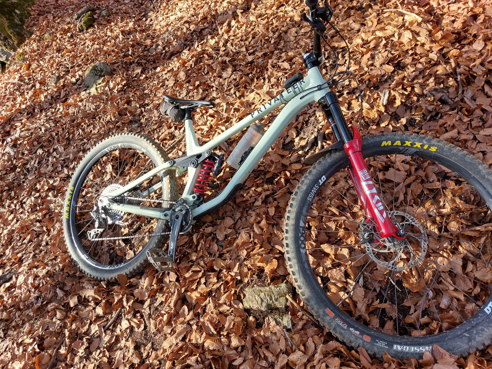

das ist bei rockshox recht leicht, denn da gehts (afaik) nur um den dämpferhub.
dh bei dämpfern zw 57,5-65mm diese -->
Ist bei fox, soviel ich weiß, deutlich komplizierter mit den versch federlängen etc.
Das ist auch jene auf meinem Bild, halt in rot. 8-)
Dämpfer ist 205*60
Ich hab bei ~100kg eine 550er Feder drin.
