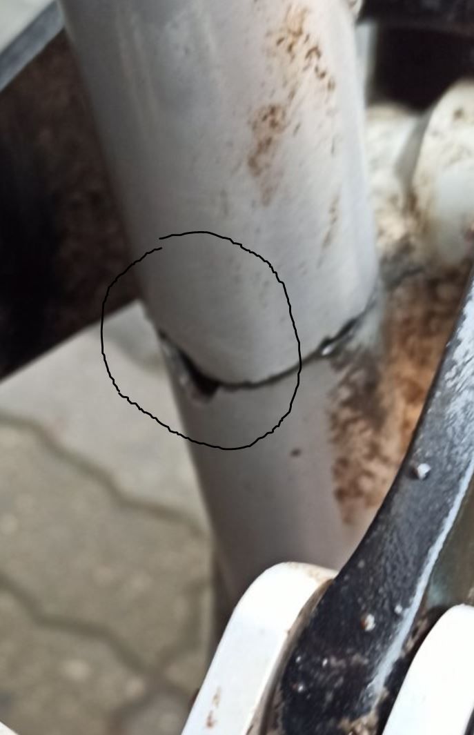

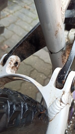

Hat außer mir hier jemand eigentlich auch schon jmd. seinen 161 Rahmen klein bekommen?
Meiner hat sich gestern recht unspektakulär knackend aus dem Reich der Lebenden verabschiedet...
Die Stelle erschließt sich mir nur nicht so ganz, da der bruch oberhalb der Wippen Lagerung ist.
Ich habe gestern schon den privateer support angeschrieben, mal schaun was die zu sagen haben.

Wow, einmal rund herum durch?!
Seltsame Stelle, vielleicht durch das aufschweißen desmr Lageraufnahme instabil geworden...oder wegen Einstecktiefe der Stütze
Ui das sieht boese aus!
Meinst du zu klein weils am Ende der Sattelstuetze gebochen ist? Oder wie kommst du da drauf.
Druecke dir die Daumen das da schnell Ersatz kommt bzw sich ne Einigung findet.
Es war ein kleiner Drop, vllt 50-100 cm auf einem typischen, schlammigen Endurotrail, also eher langsam. Allerdings war die Landung recht weich, so dass man ein wenig eingesunken ist und entsprechend abgebremst wurde.
Vorerscheinung waren mir keine bekannt. Allerdings war das Rad auch verschlammt und ich habe erwartet, dass der Rahmen ewig hält, weshalb ich ihn nicht regelmäßig auf Risse untersucht hat. Sicherlich hat sich der Riss langsam entwickelt. In letzter Zeit bin ich aber nichts wildes damit gefahren.
Allgemein habe ich das Rad ca. 3000 km+ bewegt (laut strava). Viel im Mittelgebirge, wenig in Bikeparks (leider) und meist im fränkischen MIttelgebirge, aber auch alpine Trails, Touren, Alpencross. Da aber auch das allermeiste selbst getreten.
